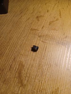

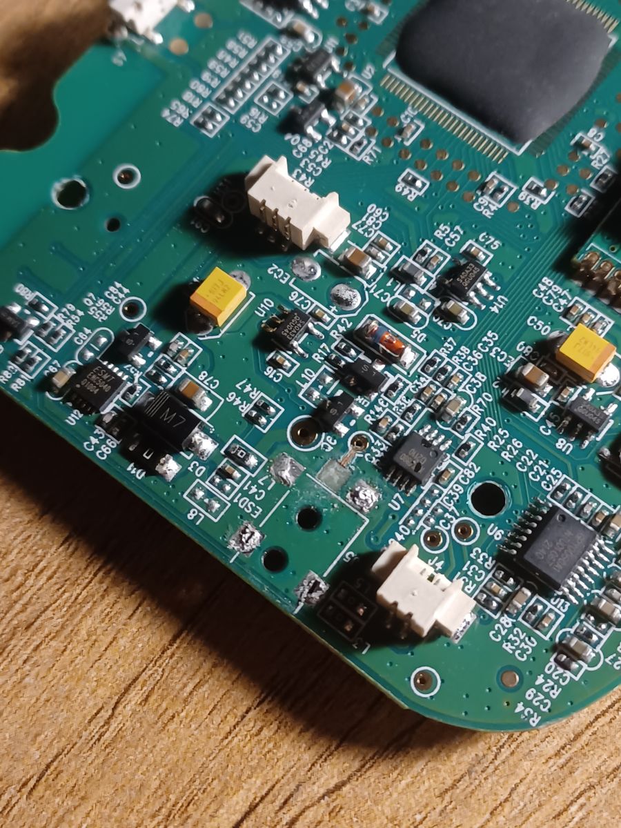

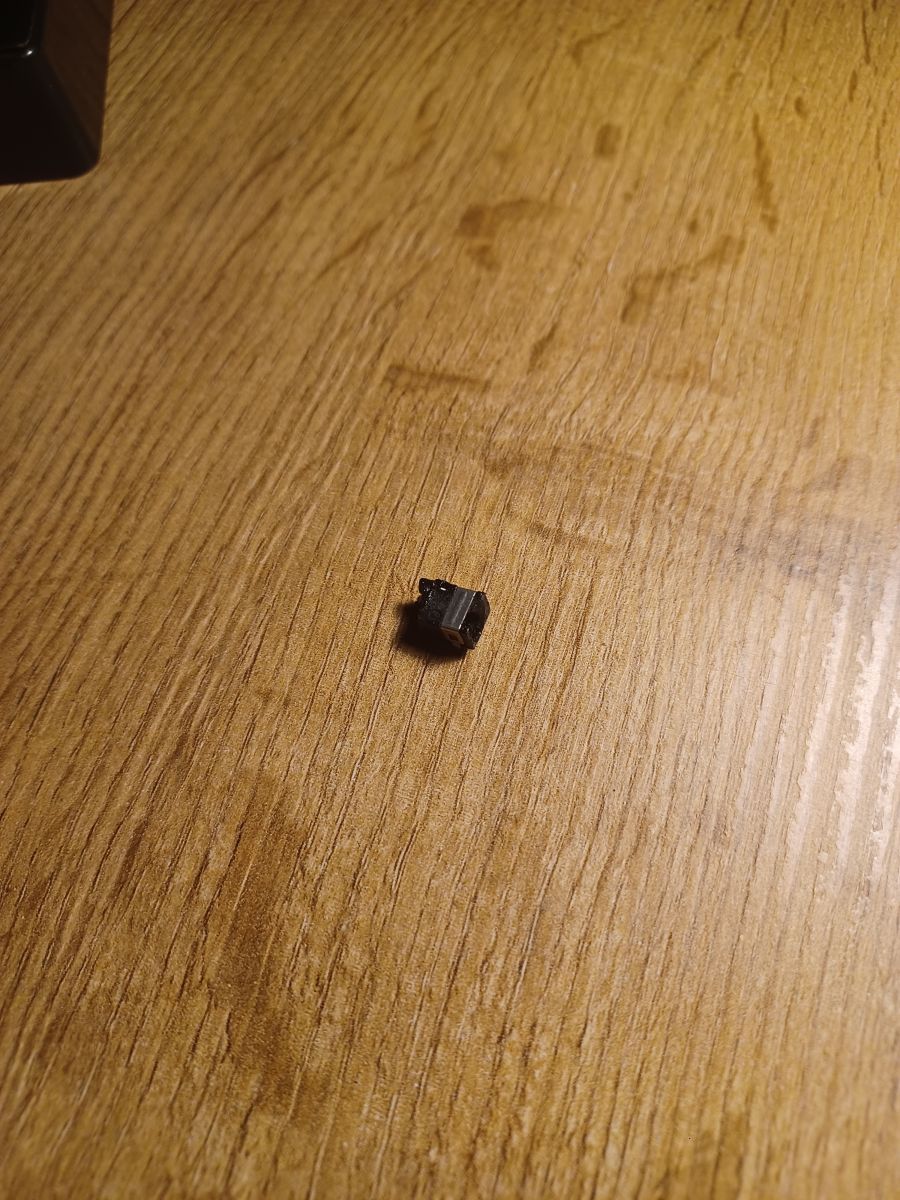

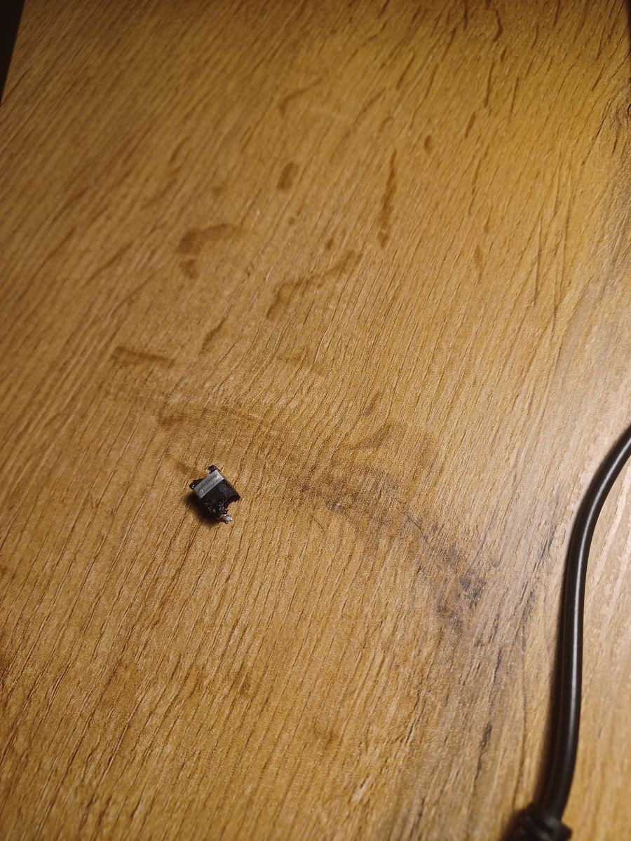

    Gniazdo DC 2.5 5.5mm do niani elektronicznej Hello Baby HB65 - poszukiwania Gniazdo DC 2.5 5.5mm do niani elektronicznej Hello Baby HB65 - poszukiwania Gniazdo DC 2.5 5.5mm do niani elektronicznej Hello Baby HB65 - poszukiwania Witam mam Ninie elktroniczna Hello baby hb65 ale niestety Żona wepchała za mocno zasilacz i uszkodziła gniazdo dc 2.5 5.5 mm czy ktoś pomoże znaleźć takie gniazdo, ponieważ w lokalnych sklepach nie udało mi sie znaleźć odpowiedniego, a nie chciał bym kombinować (przerabiać obudowy) żeby to naprawić wrzuciłem zdjęcia ale nie wiem czy coś wam to podpowie, dodam jeszcze że bolca w środku nie było a tyle wylutowalem

    Pokaż to gniazdo na początek i jak jest zamocowane.

    Fajnie by było wiedzieć jak wygląda oryginalne gniazdo.

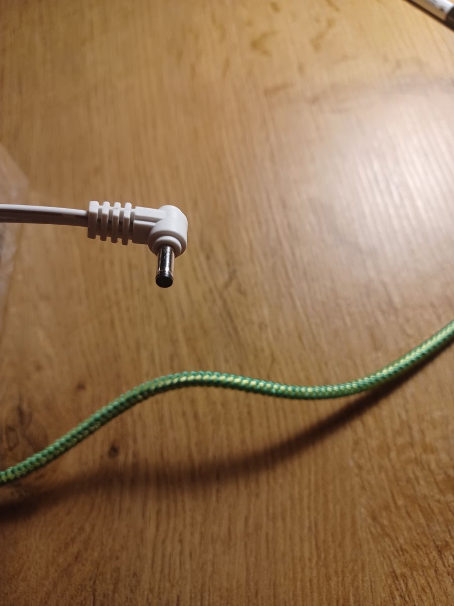

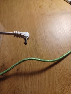

    Witam - skoro bolca nie było to proszę umieścić fotkę wtyczki zasilacza ( ładowarki ) ?

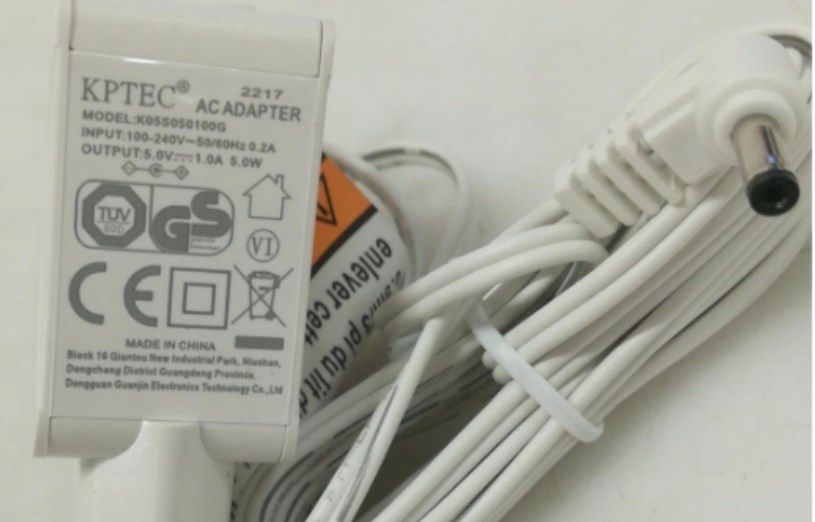

    DiZMar
    Prawie zmieścił się
    Jak to często bywa zwłaszcza u jednopostowców - potrzebne do pomocy informacje trzeba z gardła na siłę wyrywać autorowi.
    Zasilacz i wtyk to zapewne ten.

    Wg moich informacji zasilacz ma poniższy wtyk.
    Nie pasuje on do likowanego gniazda pomijając wymiar.
