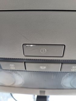

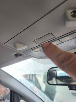

    Witam. Co moze być przyczyną samoistnego włączania się alarmu w samochodzie. Potrafi się załaczyć 5 razy pod rząd w ciągu 10 min. Odłączyłem aku na całą noc , problem nie zniknoł. ( opel zafira).
    I do czego służy tan przycisk przy czujkach ruchu. Samoistne włączanie alarmu w samochodzie Opel Zafira - przyczyny i możliwe rozwiązania Samoistne włączanie alarmu w samochodzie Opel Zafira - przyczyny i możliwe rozwiązania

    Jakiego rodzaju czujniki ma?
    Ultradźwiękowe kiedyś były modne, chyba już nie. Takie siteczka w rogach szyby. Reagowały na owady.
    Wstrząsowe
    Jeszcze inne

    Alarm fabryczny, czy dokładka, fabryczny pamieć ostatnich alarmów odczytujesz testerem diagnostycznym. Alarm dokładany też powinien mieć sygnalizację wyzwolenia alarmu, np ilość mrugnięć diody led po rozbrojeniu alarmu np zapłon 1 mrugnięcie, krańcówki drzwi 2 mrugnięcia, wstrząsówka 3, ultradżwięki 4, itp, zależy od producenta.

    Więcej precyzyjnych informacji potrzeba - jaki to alarm (model/producent), jakie komponenty wchodzą w skład systemu, jaka Zafira - który rok produkcji?

    Znalazłem pająka na przedniej szybie w rogu. Moze to ON
    >>20751679
    Fabryczny
    >>20751722
    Alarm fabryczny ( głosny szczegolnie w nocy :) ), nic nie grzebane .
    Zafira b 2009
