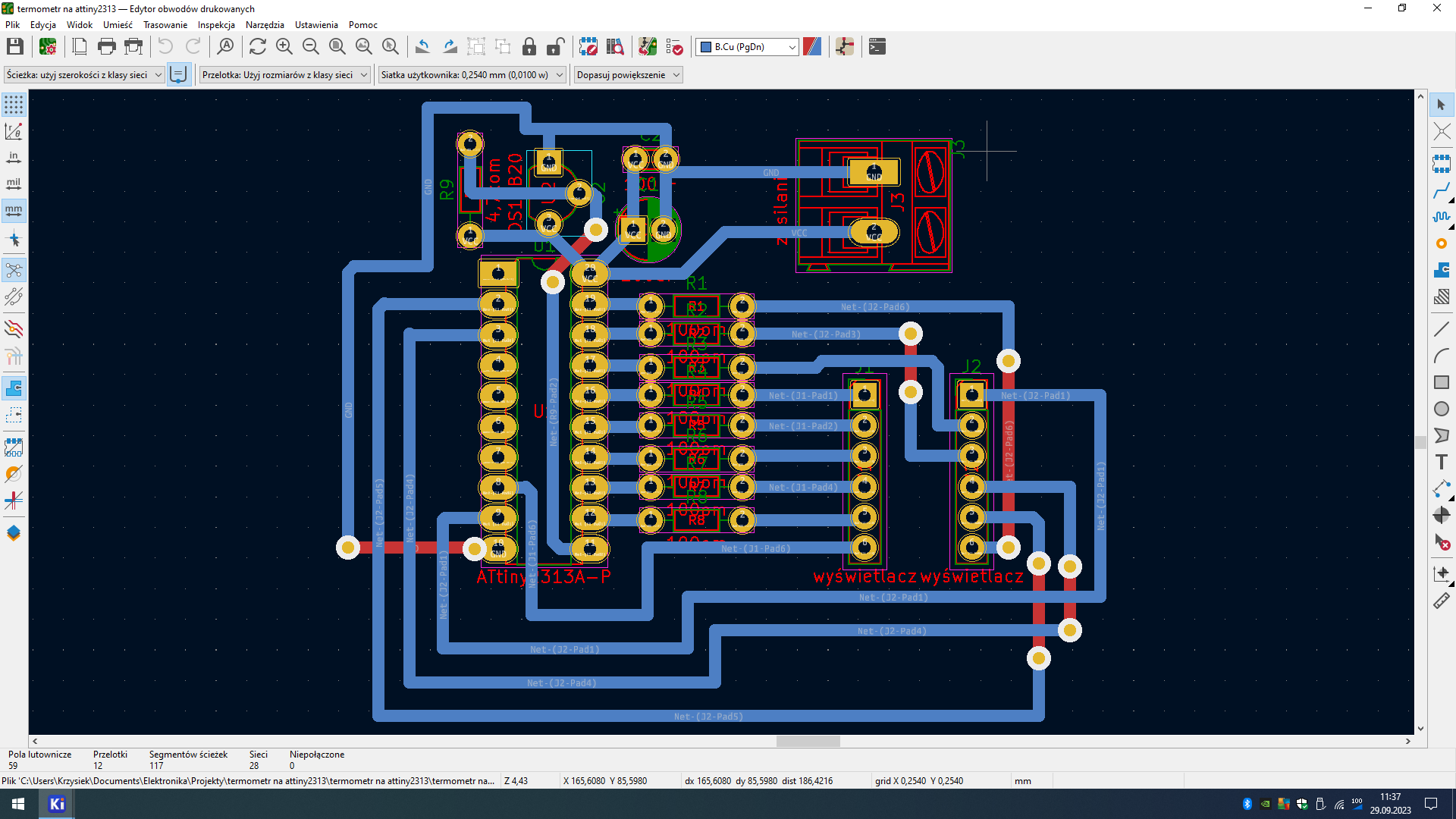

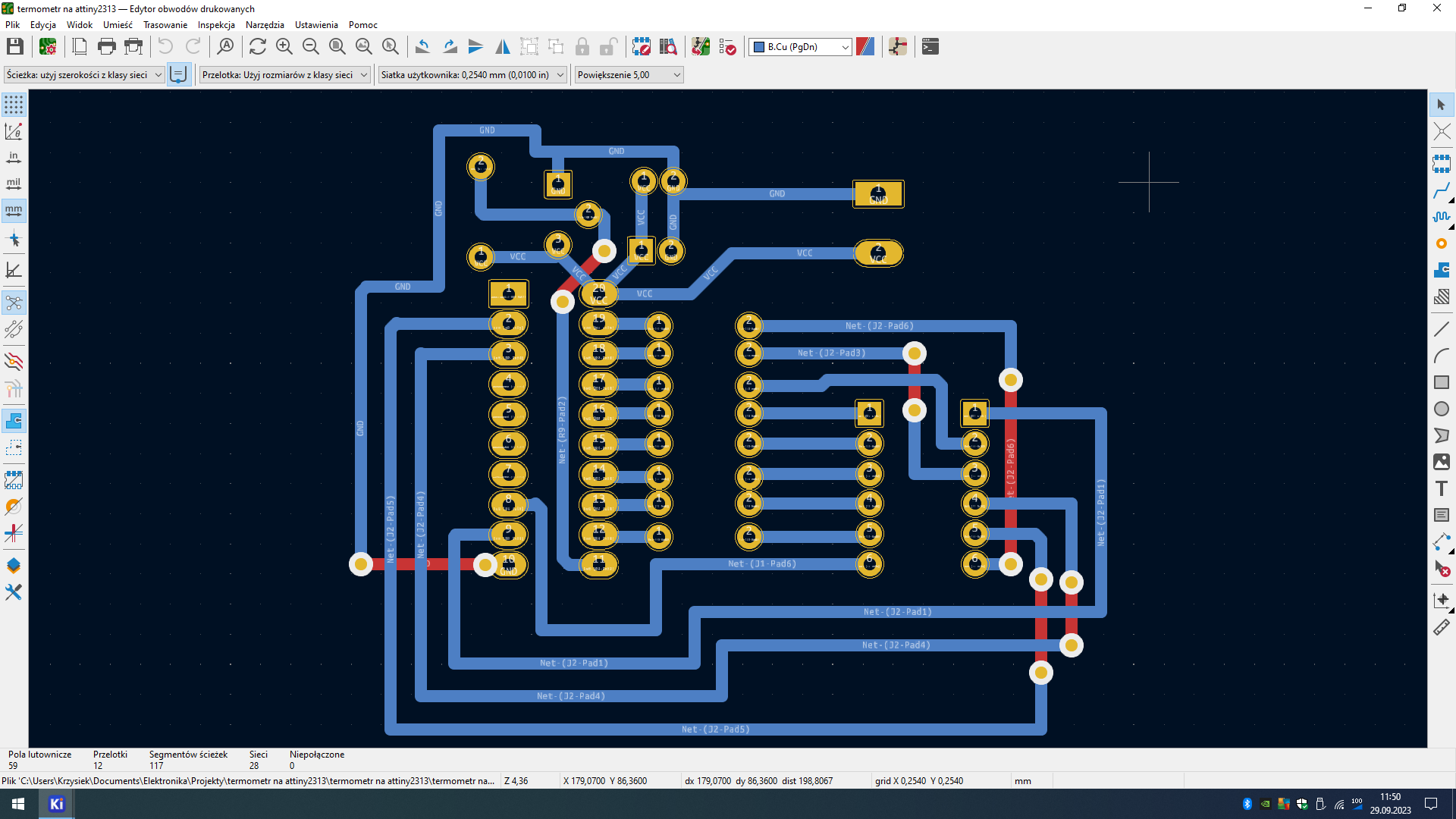

    Zainstalowałem sobie kicad 7.0.7 jednak po otwarciu projektu wcześniej zrobionego kicad 6 nie wyświetla on footprintów w edytorze pcb. Czy miał ktoś podobny problem? Jak przywrócić footprinty w siódemce?

    Włącz widoczność bocznego panelu z listą warstw i włącz te, które nie są wyświetlane. Ewentualnie mogą być przyciemnione do zera suwakami.

    Dziękuje za podpowiedź, zadziałało. :)
