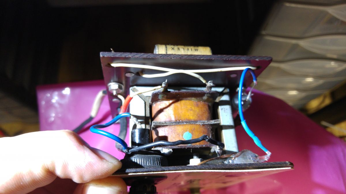

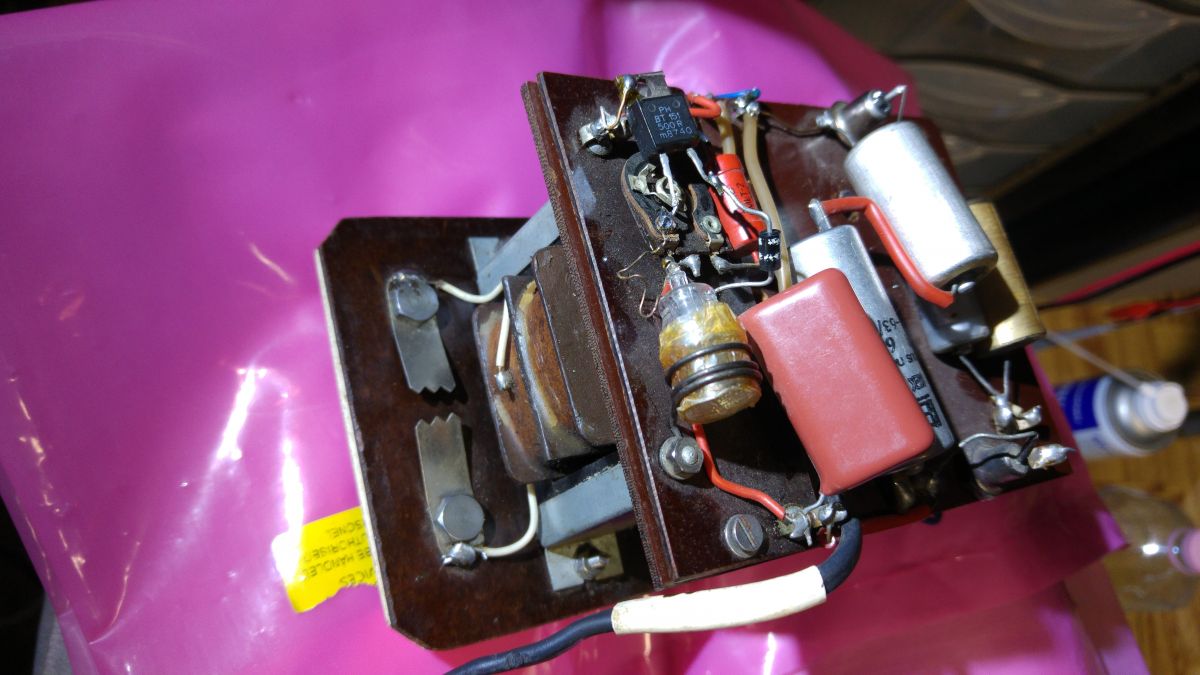

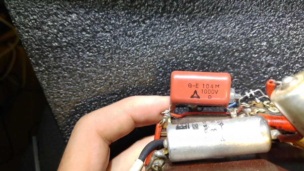

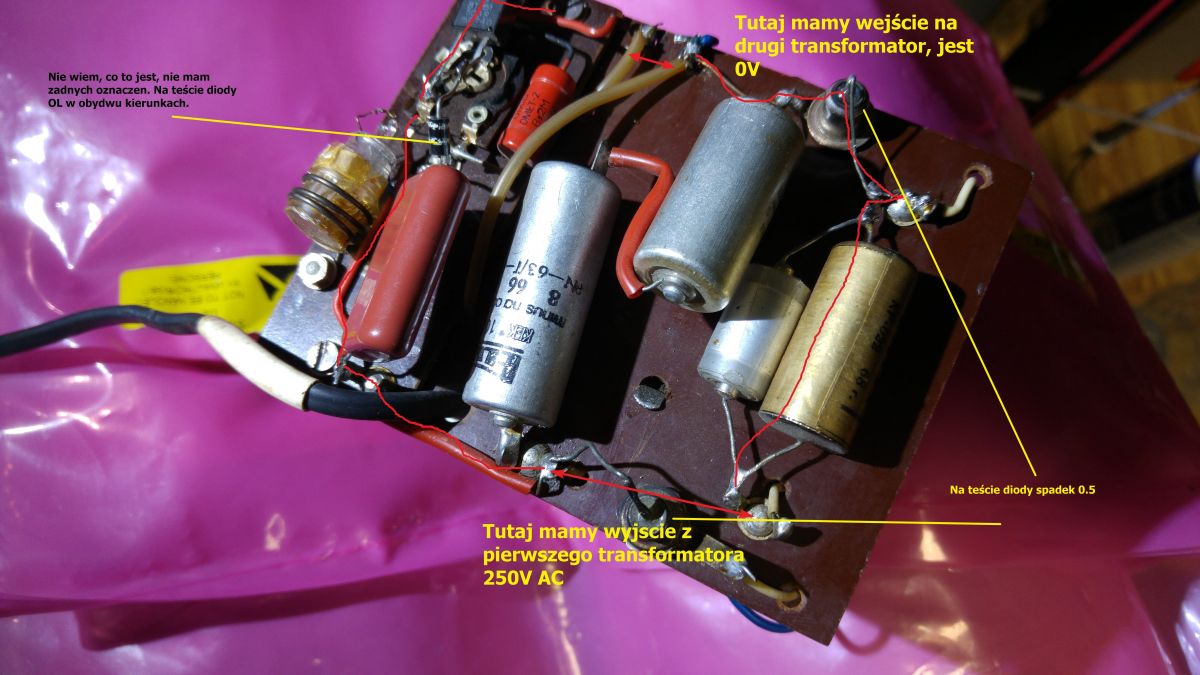

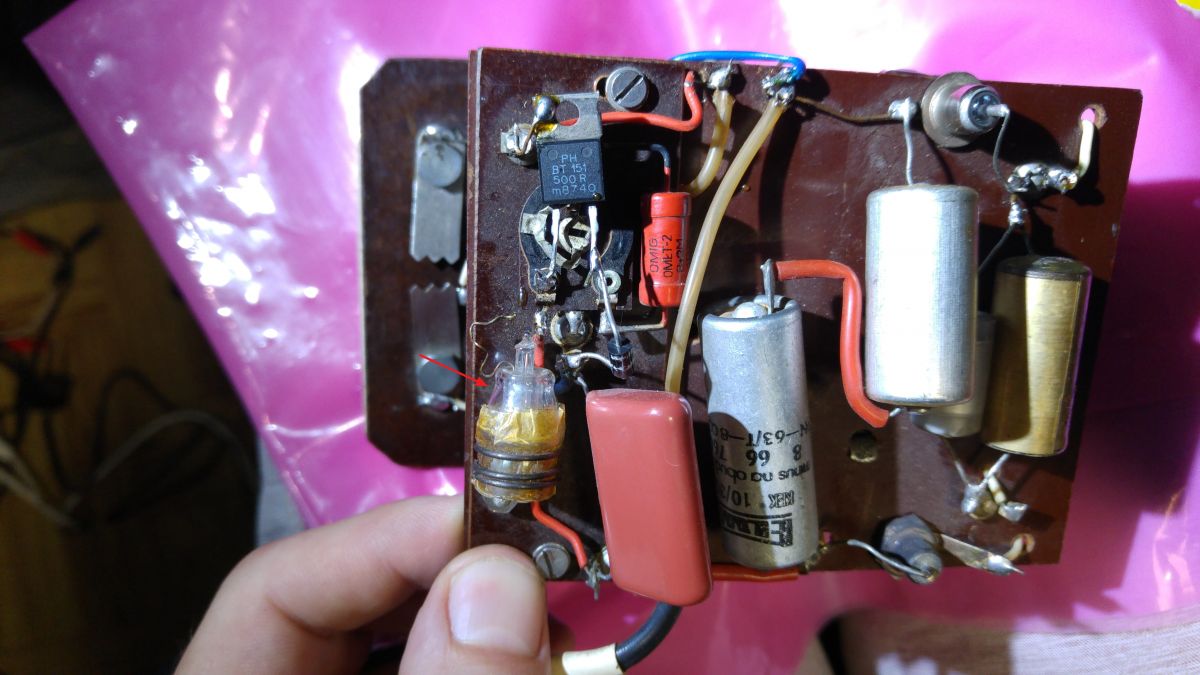

    Cześć
    Naprawiam pastucha - jak w temacie, który przestał się uruchamiać.
    Znalazłem oderwany mały drucik od elementu, którego nie potrafię zidentyfikować, czy ktoś wie może co to jest?
    Naprawa pastucha Widonia - identyfikacja nieznanego elementu z oderwanym drucikiem
  • #2 20751716
    karwo
    Poziom 30  
    Ten element to zapewne neonówka.
    Ciężko z tych zdjęć to zdiagnozować ze względu na montaż "przestrzenny", dasz rade narysować jakiś schemat z posiadanego układu?

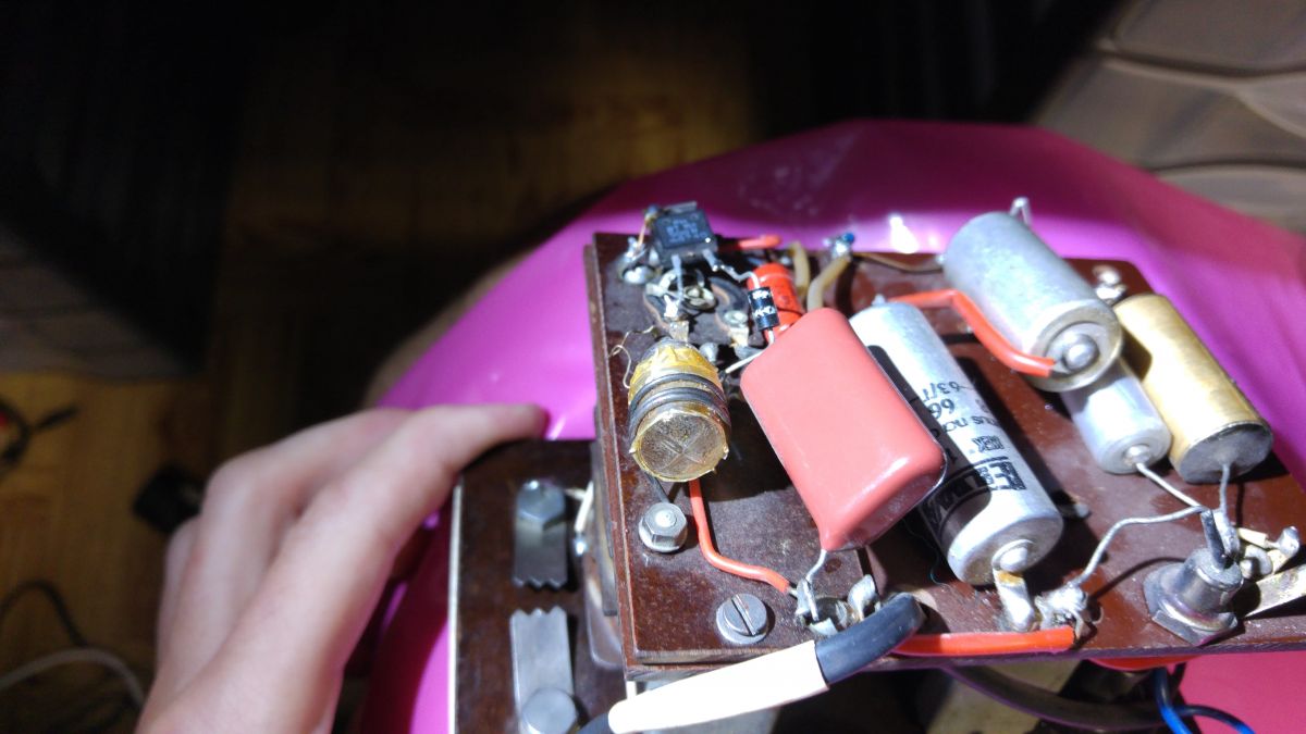

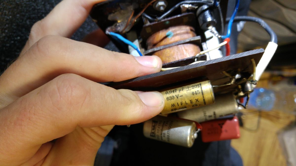

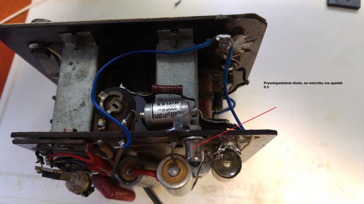

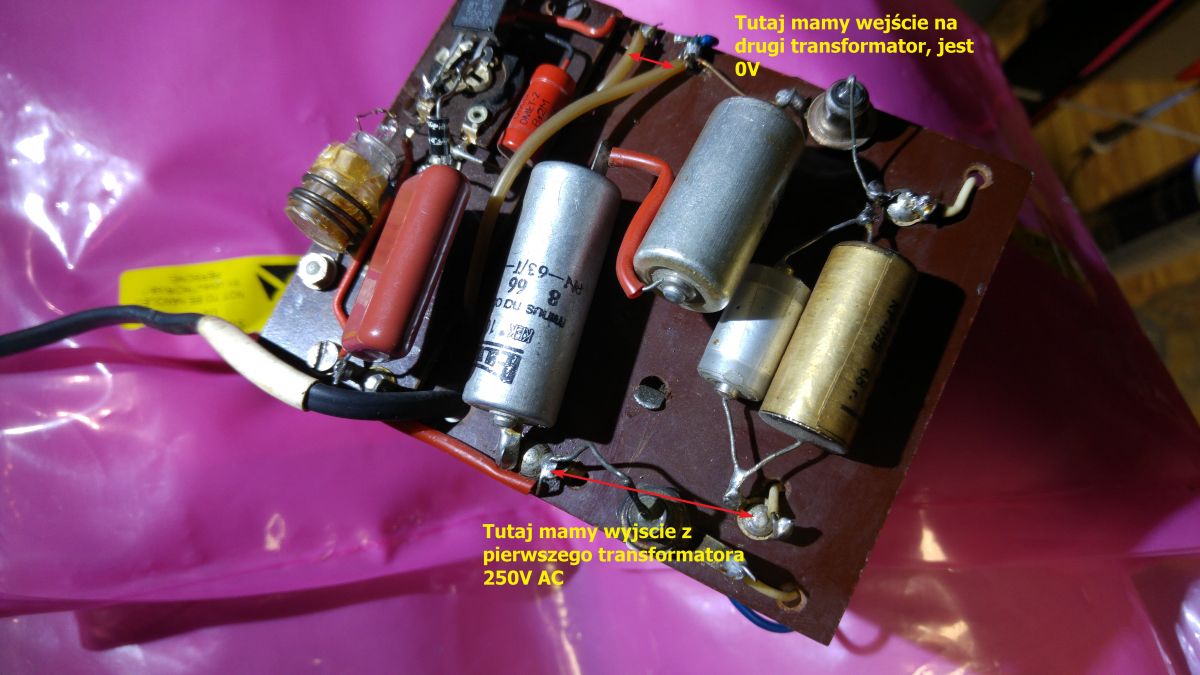

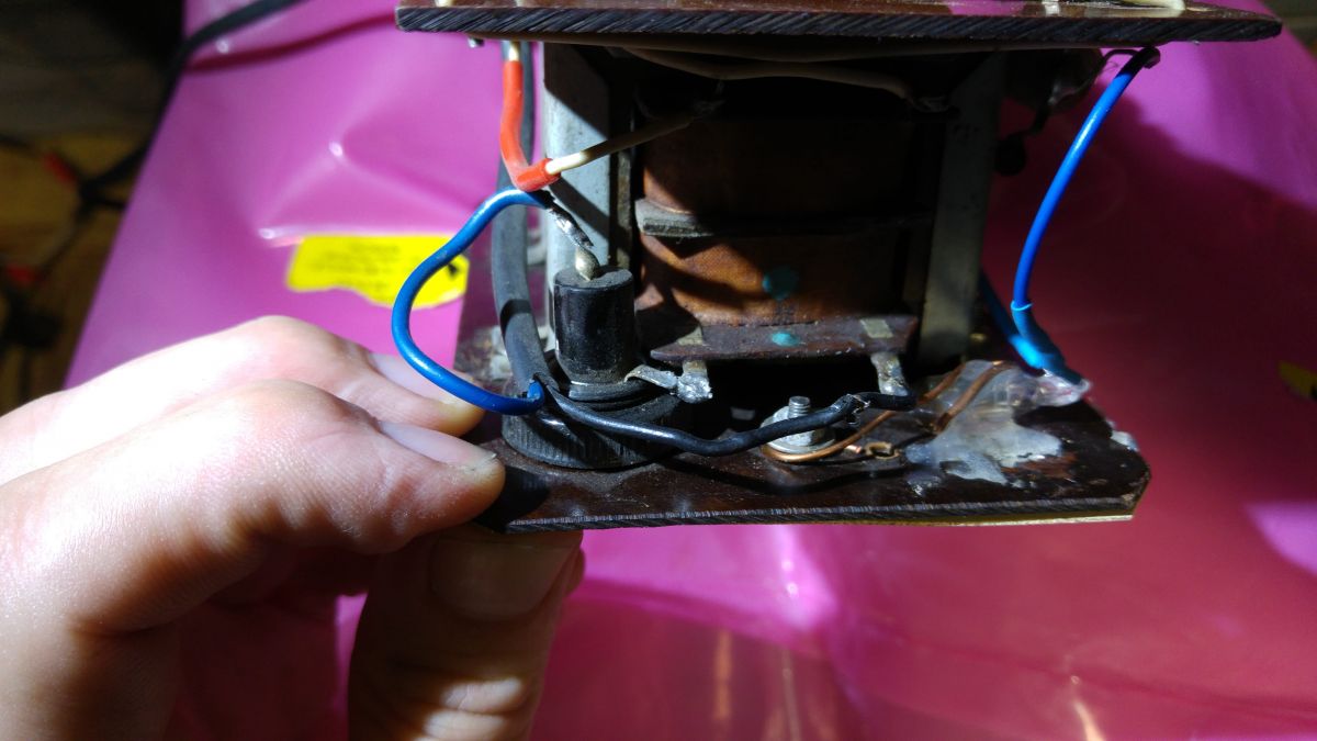

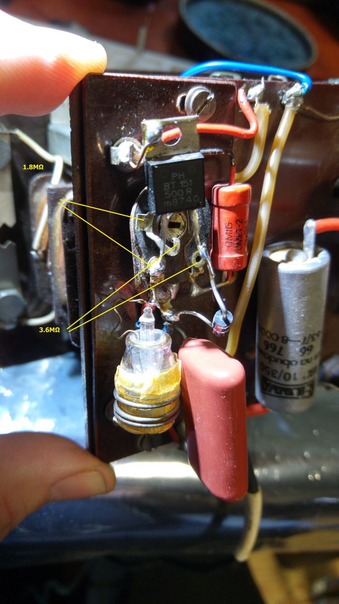

  • #3 20757972
    Roti
    Czerwona linią zaznaczyłem jak połączone są wszystkie elementy.
    Nie wiem, co to za element podpięty do triaka - wygląda jak dioda (na omomierzu OL)
    Triak BT151
    miedzy cat a gate - 0.17 w obydwu kierunkach
    między cat a anodą - OL w obydwu kierunkach
    między gate a anodą - OL w obydwu kierunkach

  • #4 20758060
    karwo
    Poziom 30  
    Jeśli to nazywasz schematem to sorry ale nie pomogę. Regulamin wymaga odrobiny zaangażowania, ale jeśli:
    Zapewne to diak.
    BT151 to tyrystor...
    Brakuje podstaw w identyfikacji elementów to będzie ciężko. Elektroda z założenia to techniczne forum i wypadało by mieć minimum wiedzy.

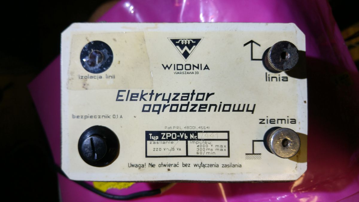

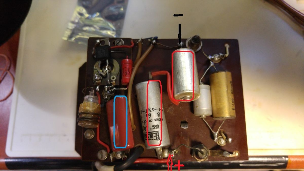

  • #6 20759232
    Roti

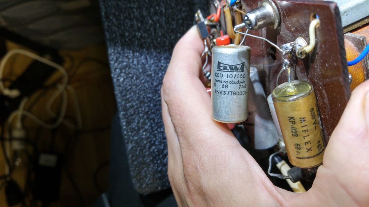

    Jak najlepiej sprawdzić, tak wysokie napięcie na wyjściu?
    #7 20759323
    wojtek 9007
    Witam - te dwa kondensatory elektrolityczne połączone szeregowo o pojemnosci wypadkowej 5µF - to na nich odkłada się napięcie , proszę napisać jakie ?
    Proszę ustawić miernik na zakres 1000V DC .

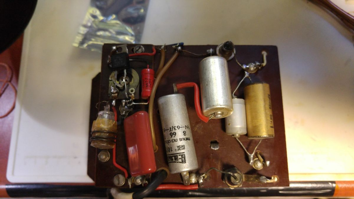

  • #8 20759504
    Roti
    Napięcie w zaznaczonych punktach wynosi -438 i delikatnie spada wraz z tym jak dioda na przednim panelu miga (izolacja linii).
    Jeszcze kilka dokładnych zdjęć

  • #9 20759668

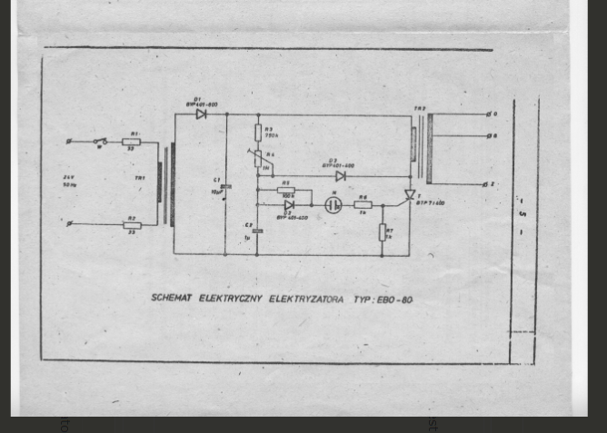

    wojtek 9007
    Witam - w tym twoim układzie elektryzatora jest podwajacz napięcia natomiast w tym niema ale są podobne ; Naprawa pastucha Widonia - identyfikacja nieznanego elementu z oderwanym drucikiem
