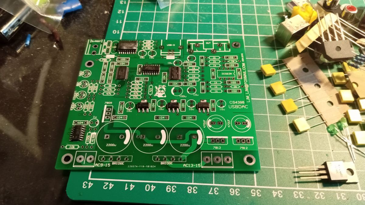

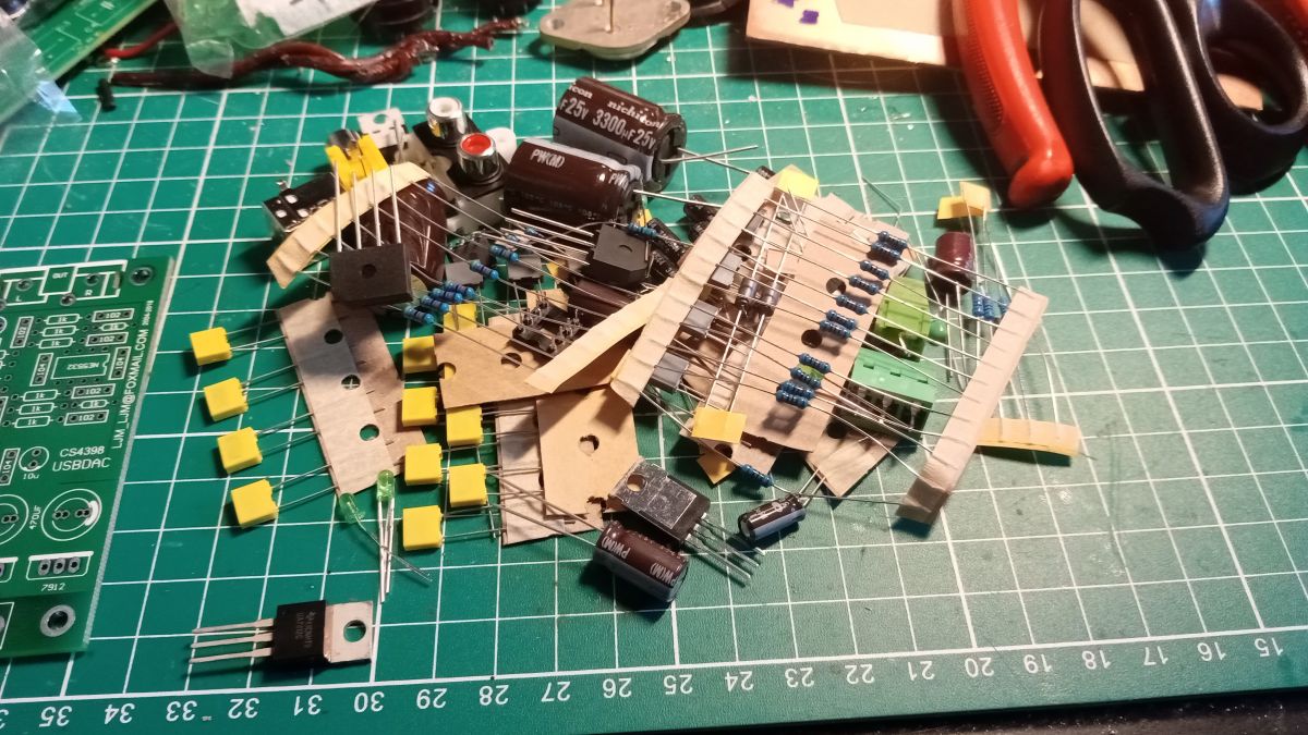

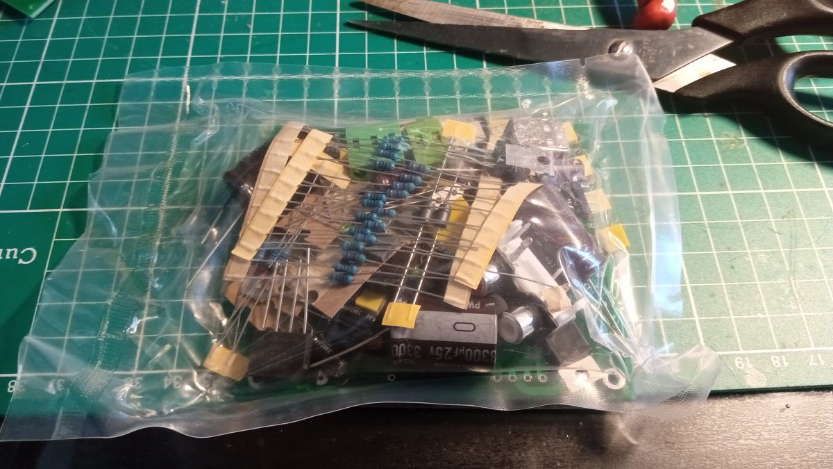

    Po otrzymaniu przesyłki dostajemy coś takiego czyli płytkę + komplet elementów ( najważniejsze i jest to na PLUS-elementy SMD są już wlutowane fabrycznie na płytce). Mamy więc tylko do wlutowania elementy przewlekane. Kolejnym PLUSEM jest zastosowanie dobrej jakości kondensatorów elektrolitycznych Rubycon i Nichicon. Wszystkie rezystory są to rezystory 1%. Można było by się czepić co do kondensatorów MKT no ale cały kit kosztował 140 zł.
    Montaż zaczynamy od elementów biernych. Ja jako pierwsze wlutowałem kondensatory MKT.

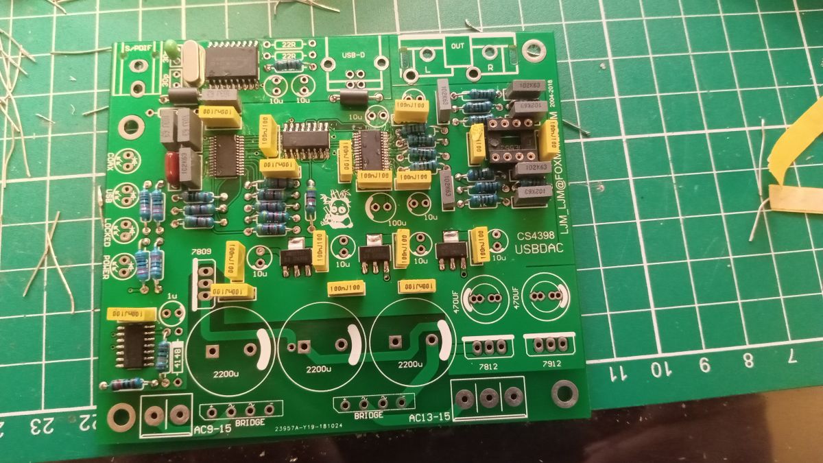

    kiedy wlutujemy kondensatory foliowe możemy przystąpić do lutowania rezystorów kwarcu 12 MHz
    KIT DAC S/PDIF z Aliexspress
    Po wlutowaniu rezystorów czas na kondensatory elektrolityczne- te małe. Możemy też już wlutować gniazdo RCA i USB typu D i podstawkę precyzyjną pod NE5532P
    Na koniec zostaje nam wlutowanie największych kondensatorów oraz stabilizatorów liniowych , mostków prostowniczych. I właściwie lutowanie mamy za sobą.
    Ale co bardziej spostrzegawczy zauważą, że nie wlutowałem diod LED, gniazd wyjściowych RCA, złącz ARK i jednego kondensatora w pobliżu kwarcu.
    Diod LED, gniazd RCA i złącz ARK nie lutowałem-otóż moduł przetwornika będzie zamontowany we wzmacniaczu lampowym i zwyczajnie w świecie wyjścia będą podłączone do selektora wejść przewodami ekranowanymi. Diody LED z kolei będą ściance przedniej i będą w oprawkach. A nie wlutowany kondensator spadł pod biurko .

    Błąd. Potem jest tak widać na zdjęciach, wszystkie rezystory krzywo. Rezystory lutujemy jako pierwsze! Może komuś to nie przeszkadza, że wszytko krzywe a kondensator nadpalony lutownicą, ale jak już kupujemy taki wypasiony zestaw to jednak warto się przyłożyć do efektu także wizualnego ;)

    Kolega Olkus w swojej wypowiedzi zawarł wszystko o co i ja chciałem zapytać, oraz słusznie zwrócił uwagę na kolejność lutowania - zawsze zaczyna się od najniższych (najmniej wystających ponad powierzchnię PCB) elementów a potem coraz wyższe aż do najwyższych. Dzięki temu unika się nie tylko pokrzywionych rezystorów (bo to już kwestia estetyki - jeśłi ktoś jej nie ma to Jego sprawa), ale włącznie przypadkowych przypaleń elementów. Jeśli nie uszkodzimy go to pół biedy, gorzej jak potem się okaże że układ nie działa z tego powodu.
