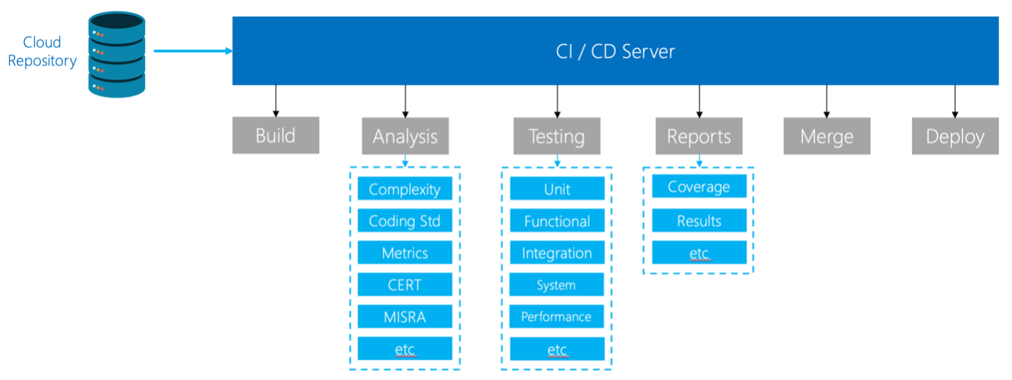

Przykład doskonałego pipeline CI/CD
Ludzie często mówią, że obraz jest wart tysiąca słów. Podczas gdy określamy znaczące elementy, które będą niezbędne do stworzenia twojego wzorowego potoku CI/CD, wizualizacja może pomóc lepiej wyobrazić sobie taki system. Na rysunku 1, poniżej, pokazano 'idealny' pipeline, który przedstawiony został powyżej (rysunek należy czytać od lewej do prawej, co jest kolejnością, w jakiej powinno się wykonywać opisane w nim zadania).
Rysunek 1. Idealny potok CI/CD, który łączy podstawowe zadania niezbędne do budowy i wdrożenia nowoczesnego oprogramowania osadzonego.
Na rysunku umieszczono każdą operację (kroki), o których wspomniano powyżej. Serwer CI/CD pobiera materiały źródłowe z repozytorium chmurowego i uruchamia zadania kolejno. Jeśli któreś z nich zakończy się niepowodzeniem, potok zostanie przerwany, a zespół deweloperski otrzyma o tym stosowne powiadomienie. Można zdecydować, że kolejność tych zadań będzie inna. Na przykład można uznać, że analiza statyczna powinna być przeprowadzona przed kompilacją oprogramowania. Jeśli zostanie wykryty problem, może nie być sensu budować systemu. Niemniej, zazwyczaj najpierw tworzy się oprogramowanie, a potem kontynuuje testy, w tym statyczne kodu. W końcu, jeśli oprogramowanie nie buduje się, to czy jest sens je analizować?
