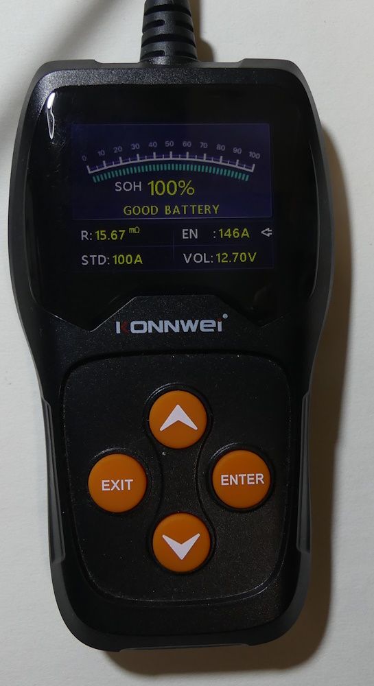

    Oszacowanie rezystancji wewnętrznej akumulatora lub ogniwa jednorazowego pozwala na określenie ich kondycji. Po umieszczeniu krótkiego materiału wideo o sposobie oceny stopnia zużycia akumulatora VRLA materiał stał się dość popularny i pojawiło się pod nim sporo komentarzy, oraz pytanie dot. rozbieżności wskazań testera i próby z żarówką.
    W materiale użyjemy akumulator AGM VRLA 12V 9Ah. Pomiar testerem KW600 kończy się wynikiem 15,67mΩ.

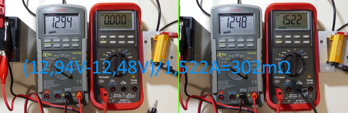

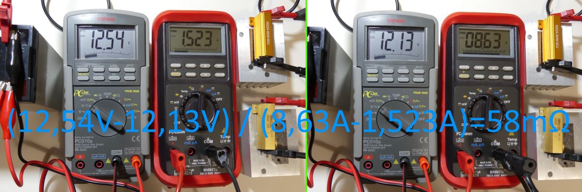

    Podłączamy rezystor 8Ω mierzymy prąd i napięcie na akumulatorze przed i po podłączeniu rezystora:
    Eksperymenty z szacowaniem rezystancji wewnętrznej akumulatora
    Wynik próby to 302mΩ, spora różnica względem testera. Spróbujmy zamiast obciążenia w postaci rezystora 8Ω podłączyć rezystor 1,5Ω wymuszający przepływ prądu o większym natężeniu.

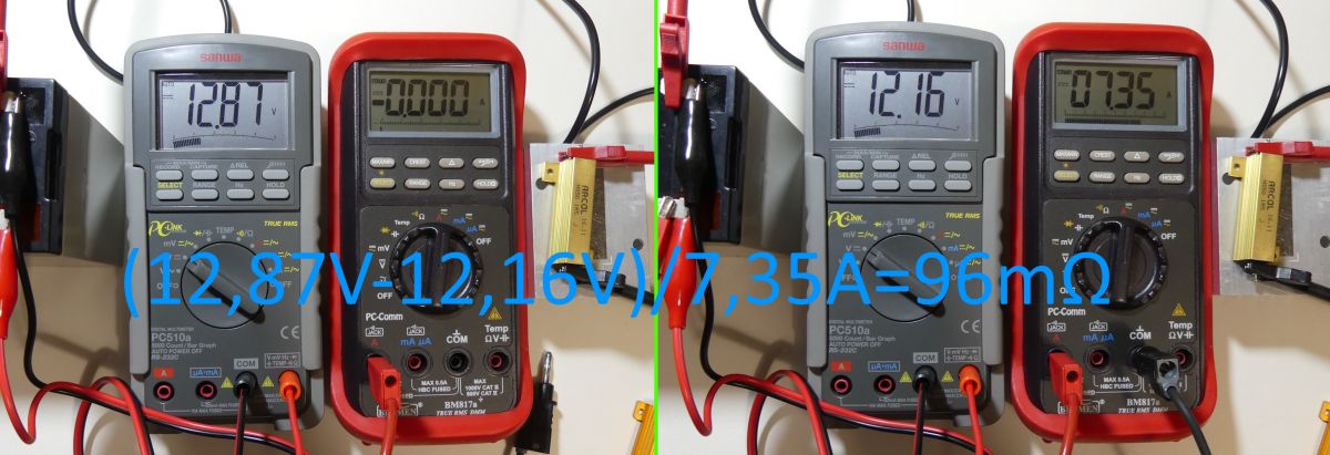

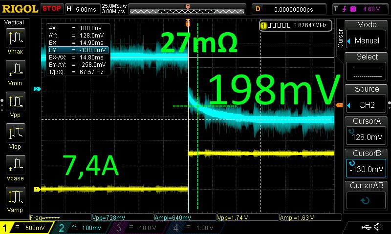

    Przy większym prądzie otrzymujemy 96mΩ, tym sposobem możemy oszacować w grupie akumulatorów VRLA, ten który jest najmocniej zużyty. Jednak mamy sporą rozbieżność między wskazaniem testera oraz obliczeń. Widać też zależność od prądu testującego więc dla porównania kilku akumulatorów należałoby trzymać się zbliżonych warunków szacowania. W osobnym temacie zapytałem o założenia dla konstrukcji testera akumulatorów w dyskusji pojawił się pomysł na pomiar z przełączaniem się między dwoma wartościami prądu, użyjemy w tym celu rezystora 1,5Ω i 8Ω. Wypróbujmy pomysł zaproponowany przez maciej_333 tutaj.

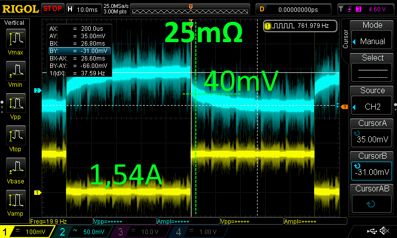

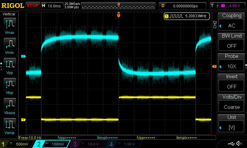

    Wynik 58mΩ nadal różni się od wskazania testera. Wypróbujmy metodę jaką stosuje tester, czyli obciążenie załączane cyklicznie rezystorem.
    Przebieg żółty to spadek napięcia na rezystorze 0,1Ω, będzie to informacja o płynącym prądzie.
    Przebieg niebieski to napięcie na akumulatorze.
    Impulsy prądu powodują spadki napięcia na akumulatorze wywołane przez rezystancję wewnętrzną, to nie jest zaskoczeniem.
    Napięcie na akumulatorze stabilizuje się po załączeniu prądu przez 10-15ms. Po wyłączeniu prądu widać też stopniowy wzrost napięcia, potrzebny czas to również ~10ms.

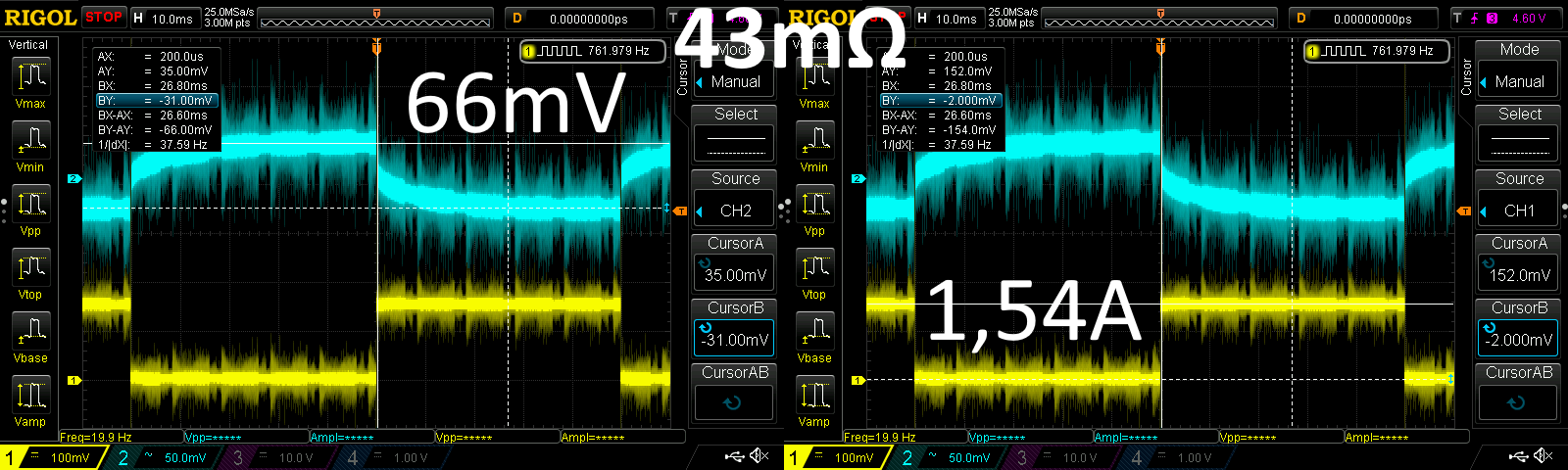

    Sprawdzamy dla rezystora 8Ω:
    Wynik 43mΩ.

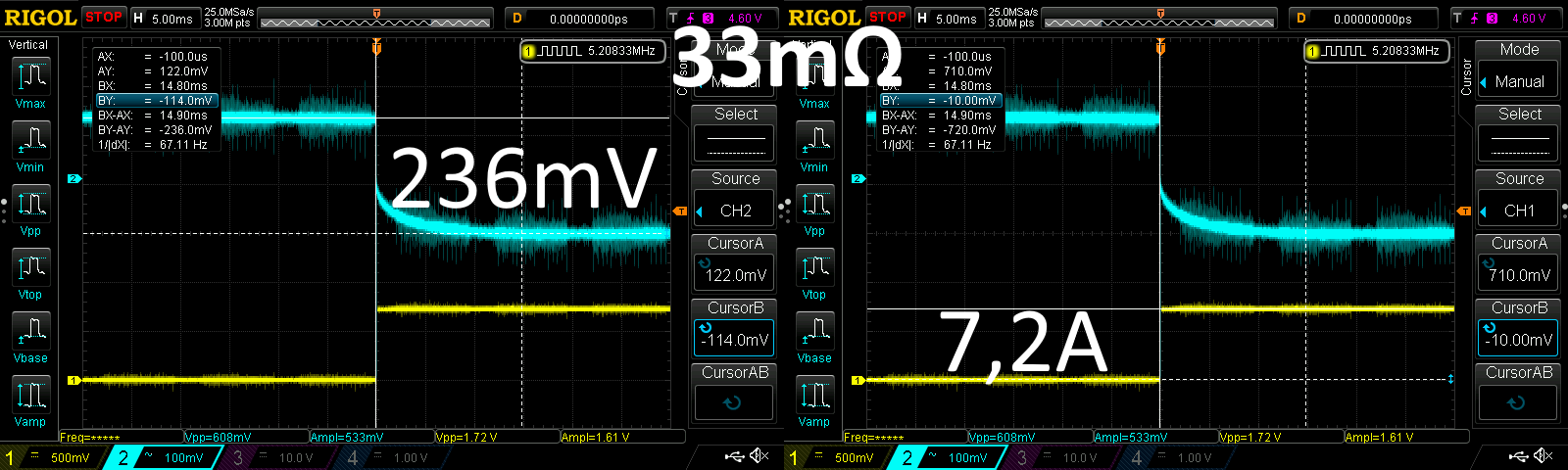

    Oraz próba z rezystorem 8Ω włączonym na stałe i podłączanym 1,5Ω:
    Wynik 33mΩ.

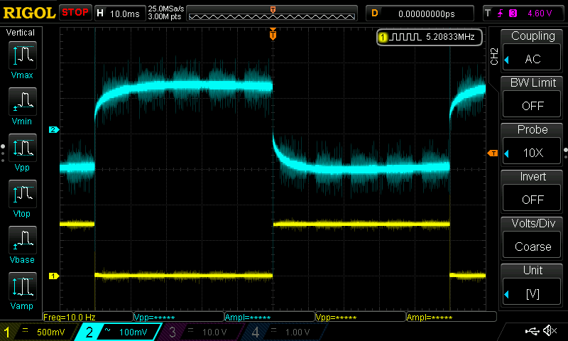

    Tester KW600 wykorzystuje przebieg 250Hz włączony na 400ms, w cyklu pomiarowym rezystancja jest załączana i odłączana na ~2ms.
    Zobaczmy jakie wyniki uzyskamy jeżeli próbkę napięcia pobierzemy po 2ms:
    Po 2ms napięcie nie spada jeszcze do stabilnej wartości i przy niższym spadku napięcia otrzymujemy niższy wynik Rw około 25mΩ.

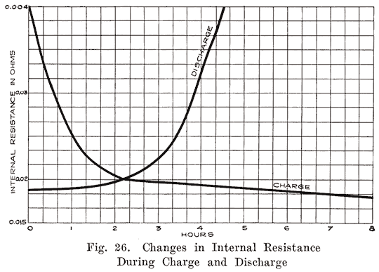

    Wniosek z tego eksperymentu jest taki, że rezystancja wewnętrzna akumulatora nie jest wartością stałą i zależy od natężenia przepływającego prądu. Mam taką sugestię, co można i warto dalej zrobić w ramach pomiaru rezystancji wewnętrznej.
    Prosty tester można zmajstrować samemu wykorzystując kilka rezystorów dużej mocy, przekaźniki, mikrokontroler i wyświetlacz. Oczywiście pierwsze eksperymenty można robić poprzez ręczne podłączanie rezystorów i mierników.
    Same rezystory to musiałyby być nie dwa lub trzy, tylko seria logarytmiczna. Można posiłkować się szeregiem przedstawionym w https://pl.wikipedia.org/wiki/Szereg_warto%C5%9Bci i zgromadzić wszystkie rezystory 5% o wartościach z szeregu E3 w zakresie od 0,1om do 100om (trzy rzędy wielkości), a jak chce się ograniczyć do jednego rzędu (np. od 1 do 10om), to lepiej szereg E6. Chodzi o to, żeby było minimum 5 różnych wartości w przyjętym zakresie, im więcej tym lepiej, ale więcej niż 10 wartości nie warto moim zdaniem.
    Mając taki zestaw, możnaby zrobić wykres zależności rezystancji wewnętrznej od podłączonej rezystancji. A może nie byłoby potrzeby męczyć akumualtora bardzo małymi rezystancjami, tylko można by oszacować rezystancję wewętrzną mając zmierzoną dla kilku wartości od 1om w górę poprzez przedłużanie wykresu? Albo też oszacować spadek napięcia przy odbiorniku małej mocy, jak na przykład mała żarówka.
    Ciekawe, jak zmienia się charakterystyka rezystancji wewnętrznej (cały wykres, a nie jedna wartość) w zależnosci od kondycji akumulatora i jego naładowaniu. Może inna będzie przy pełnym naładowaniu, a inna przy prawie całym rozładowaniu.

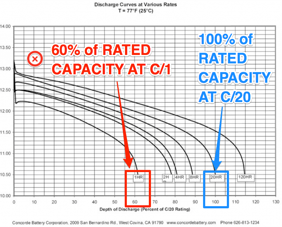

    Być może tu jest twój błąd. Zobacz jak wygląda charakterystyka rozładowania akumulatora kwasowego:
    Widać wyraźnie, że przy znacznym prądzie, rozładowanie do 12V to może być zaledwie 20% pojemności. Porównaj na tym wykresie jak prąd rozładowania wpływa na pojemność...

    Chyba najbardziej wiarygodnym pomiarem pojemności jest pomiar czasu rozładowania od pełnego naładowania do określonego napięcia, poniżej którego dalszy pobór energii może spowodować nieodwracalne zmiany w ogniwach. W samochodzie, rozrusznik może pobrać 300A, ale powinno się uruchamiać jak najkrócej, najwyżej na kilka kilka sekund. Nie wiem, czy taki pobór prądu jest możliwy, ale pobór np. 10A przez wiele godzin już byłby możliwy i w przypadku, gdy pobór jest możliwy przez 6 godzin, znaczyłoby to, ze akumulator ma pojemność ok. 60Ah.
    Rozruch przez kilka sekund (regularny a nie sporadyczny) źle świadczy stanie pojazdu. Normalnie odpala się nie krócej niż 2 sekundy.
    Bardzo stara metoda oceny stanu akumulatora samochodowego to pomiar napięcia w trakcie rozruchu (akumulator powinien być w pełni naładowany), gdy podczas pracy rozrusznika napięcie spada poniżej 10 V to źle świadczy o kondycji akumulatora.
  • #26 20755644
    Q-mac
    Albo rozrusznika. Normy pomiaru pojemności są jasno określone, więc nie rozumiem po co szukać własnych sposobów i jeszcze je po swojemu interpretować. Jak to do czegokolwiek odniesc ? Krzywe rozładowania akumulatorów są ogólnie dostępne i można tam bez problemu odnaleźć jakie pojemności uzyskamy przy prądach 1, 2 a nawet 3C. Są tam również progi napięcia do jakiego należy rozładować akumulator. Niemniej rozładowanie prądem dwudziesto godzinnym jest najbardziej miarodajne.
  • #27 20755673
    vodiczka
    Przepraszam ale w czym jest miarodajne? Przyjęto umownie C/20 zamiast C/10 bo daje lepsze wyniki.
    Q-mac napisał:
    Albo rozrusznika.
    Też prawda ale mnie ta prosta metoda oceny akumulatora nie zawiodła.
    Inna metoda jaką próbowałem się wspomagać (nie sprawdziłem do końca bo miałem zbyt mało wyników pomiarów) to poza pomiarem pojemności przy rozładowywaniu prądem C/10, ocena spadku napięcia na prostoliniowej części charakterystyki V=f(t) Dla nowego akumulatora zawsze była niższa niż dla kilkuletniego. Np. ok. 100mV/h dla nowego akumulatora i ok. 140 mV/h dla tego samego (nadal sprawnego) sześcioletniego.

    tmf
    A jakie to ma znaczenie? Przecież w tym wątku nie chodzi o sprawdzenie czy aku ma parametry zgodne z deklaracją producenta, tylko czy nadaje się do wymiany, czy jeszcze pociągnie. Stad też nie ma za dużego znaczenia jakie taki aku ma bezwzględne parametry, wystarczy dowolny pomiar, który wykaże, że wartość parametru x odbiega od wartości tego parametru oczekiwanej dla dobrego akumulatora, a w związku z tym należy go wymienić. Stąd też popularność mierników rezystancji wewnętrznej - w parę sekund jest wynik. Niezbyt miarodajny, ale w większości przypadków wystarczający i o to chodzi.
