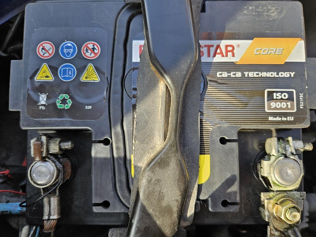

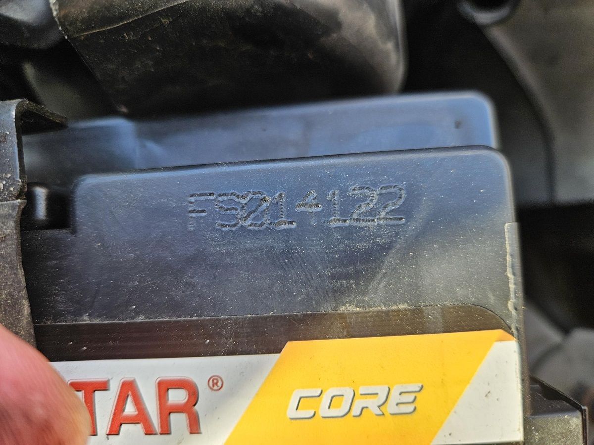

    Podczas mojej nieobecności w Polsce w samochodzie padł akumulator i syn musiał go wymienić, aby użytkować codziennie auto. Pojechał do zakładu elektromechaniki samochodowej, gdzie potwierdzili koniec życia dotychczasowej baterii i wymienili - na jedynego dostępnego u nich producenta - Five Star. Na moją prośbę syn dopytywał się o datę produkcji założonego akumulatora, ale... nie poznał jej. Elektryk powiedział, że akumulator jest nowy, jednak podobno producent nie zamieszcza na swoich produktach informacji o dacie wyprodukowania. Trudno jest mi w to uwierzyć, więc od rana szukałem (bezskutecznie) w internecie informacji, jak odczytać datę produkcji z Five Star - ma on przecież wypalony jakiś numer na obudowie, i zwykle w takim numerze zakodowany jest przynajmniej rok produkcji. W tym przypadku widzę "FS014122" - czy ktoś z Forumowiczów wie, jak to odczytać?

    TomekCarlos
    Grudzień 2022 roku.

  • #6 20799623
    TomekCarlos
    Istotne są 3 ostatnie cyfry kodu. FS014122 czyli 122, gdzie 12 oznacza miesiąc produkcji a ostatnia cyfra - w tym przypadku 2 - ostatnią cyfrę roku produkcji.

  • #8 20842043
    colin39
    Istotne są 3 ostatnie cyfry kodu: ostatnia cyfra to rok produkcji, a dwie poprzednie cyfry, to miesiąc produkcji. Tak więc w moim przypadku 122 oznaczało grudzień 2022r.
