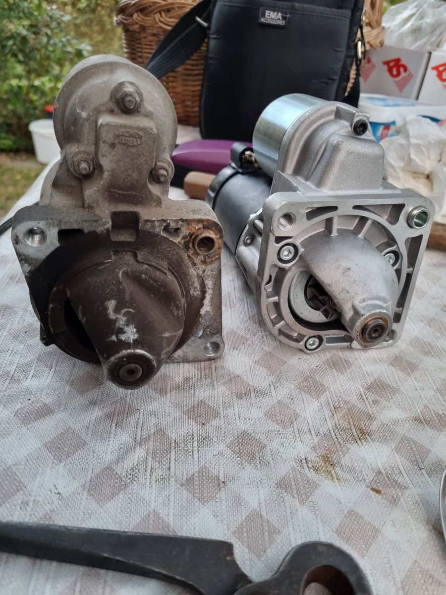

    Czy są tutaj obecni lub byli właściciele Fiatów SC/Punto/Panda itd.? Którzy być może zmieniali u siebie rozruszniki?
    Chodzi o silnik 1,1 mpi/40 kW.
    Mam Fiata SC wersję S 1,1 mpi z okrągłym filtrem powietrza i siedzi tam rozrusznik Denso C132. One są wycofane, to jest jeszcze relikt z fabryki. Chcę to dziadostwo zamienić, ale... Zakupiłem rozrusznik AS S3155S i nie pasuje, inne jest mocowanie - rozstaw pomiędzy śrubami, wypustką itd.
    Wydaje mi się, że musi być 66 mm i 71 mm, przekątna 108, a ten ma bodajże 74 mm. Jak załapię śrubą, to ta wpustka centrująca nie wchodzi, nie zgrywa się z otworem na aucie.
    Generalnie pytanie: jaki jest dostępny dziś rozrusznik jako zamiennik dla tego Denso C132?

    To Denso mocno obciąża akumulator, auto kręci jakby byla zima -10, po ładowaniu jest lepiej ale dalej za chwilę to samo.
    Ponoć te AS są z jakąś przekładnią, że biorą mniej prądu.
    Jeśli teraz tak pali, to zimą auto będzie nie do użytku, nie będzie zapalać.
    A może po prostu napisać do tych AS-ów, to polska firma (chyba) to mi odpowiedzą jaki typ jest odpowiedni do tego fiata SC?

    No właśnie dziwne to jest, że teraz już tak się zacina, zakręci pół obrotu i staje i za chwilę znowu, normalnie bym powiedział że to akumulator, ale odpala bez problemu diesla 1,9 a tutaj przy aucie, którego można pchnąć w 1 osobę takie cyrki.
    Czyli nie ma sensu przekładniowego brać? Tylko jak już mam tego S3155s to może wymienić? na dobry?

    Dowiedziałem się że najlepiej montować 1kW z 1,2 8V Fiata typu Panda, czyli pewnie coś takiego:
    https://allegro.pl/oferta/rozrusznik-51832950...ii-1-2-8v-13609075129#toolbar-user-menu/konto
    zastanawiam się tylko czy on wejdzie, popytam ludzi z forum Fiata CC/SC, bo podobno te dedykowane 0,8 albo 0,9 kW są cienkie, słąbo kręcą i dalej będzie to samo, chyba też faktycznie nie ma przekłądniowych dedykowanych do Seicento.
    A ten z tej Pandy chyba to jest przekładniowy tylko może być opcja że trzeba będzie ściąć ten wypust centrujący i powinien pasować, tak ludzie piszą.
    Bo tutaj są dwa problemy, pewnie ten mój oryginał z fabryki już jest kiepski ale regeneracja czy wsadzenie nowego niewiele zmieni, bo one same z siebie są cienkie i z czasem i tak będzie słabo kręcił, za ciężkie na akumulator, chyba żeby tam wsadzić 70 Ah. No tak piszą, dlatego wszyscy mają problem, niby się wydaje że słaby aku, a potem się okazuje że to kwestia rozrusznika, który może ma już swoje lata najlepsze za sobą ale sam w sobie jest kiepski.
