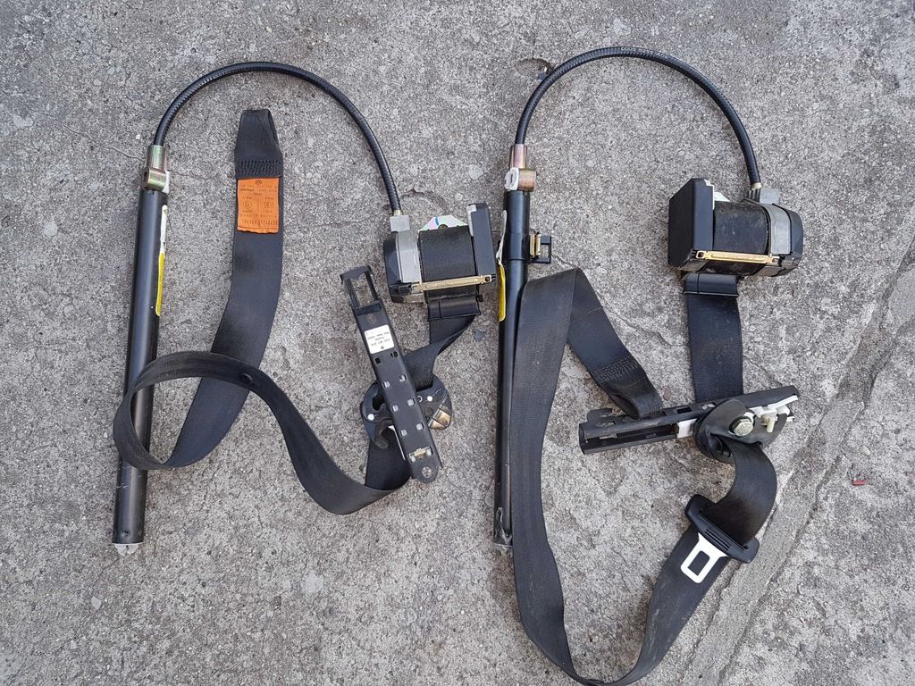

    Ociz zweryfikuj swoją wiedzę w temacie. Pracowałem w ASO Audi/VW od 92 do 98 roku jako elektromechanik.
    Tak wyglądały napinacze Golfa III i Polo z lat 90tych
    Renault Laguna II 2001 - błędy napinacza pasażera i kierowcy po wymianie poduszek powietrznych
    Niejeden blacharz Ci potwierdzi moje słowa bo pewnie każdy się na nie naciął podczas naprawy
