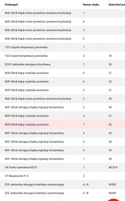

    corsa f 2021 1.2.
    Ma ktoś schemat CAN do tego wozidła? Chodzi o klimę, i radio razem z panelem dotykowym. Są cztery kable do panelu AC, plus minus i prawdopodobnie CAN low speed. Aktywność na sieci jest ,zasilanie jest,diody na panelu reagują. W BSI błąd brak komunikacji z AC. Wymieniać panel w ciemno? Jest jeszcze błąd w BSI brak komunikacji z wyświetlaczem wielofunkcyjnym i nie reagują te boczne na dotyk oprócz tych w środku.

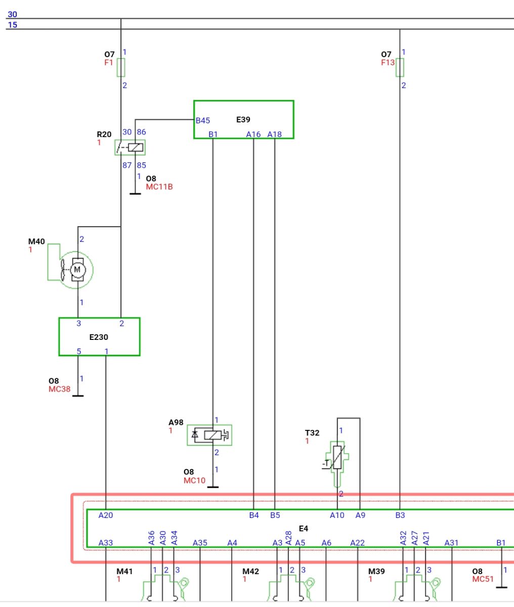

    piotrekwoj1
    Mam takie coś. No dole schematu poniżej sterownika klimy już nic nie ma, mam na myśli połączenia.

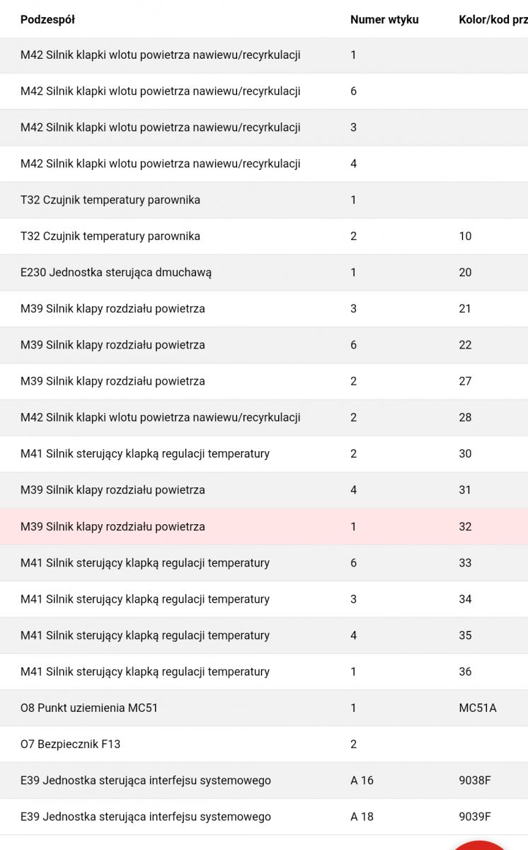

    johnny833
    Dzięki za odzew ,widziałem to już. Tutaj b4 i b5 to raczej CAN . Pin b3 12v tylko tam jest stały a nie po zapłonie, no i jest masa B1.To by się może i zgadzało tylko nie ma piątego kabelka do modułu E230 który pewnie jest "rezystorem dmuchawy " sterowanym LIN. Wychodziło by ze ma być 5 kabli a nie 4. Ciekawe czy po zwarciu CAN padnie jakiś ster na na tej gałęzi chyba tak musze spróbować potestować.
