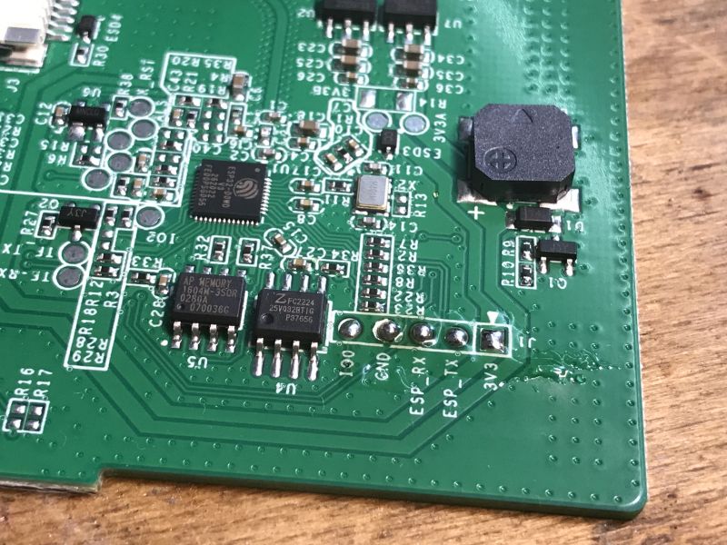

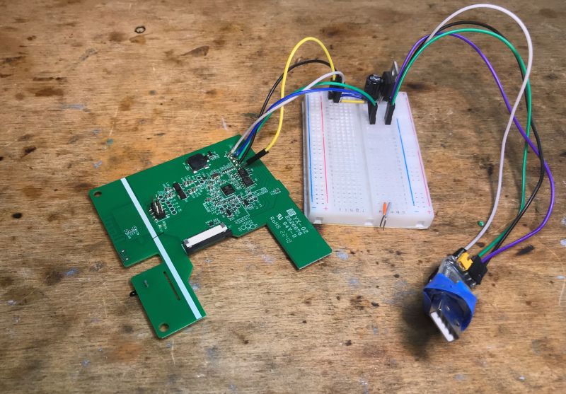

    Wystarczy konwerter na UART i solidne źródło 3.3V o dobrej wydajności prądowej. Dodatkowo trzeba zewrzeć IO0 do masy, musi być na poziomie masie w trakcie bootowania ESP by uruchomić tryb bootloadera. RST nawet nie lutuję. Tu widać wyprowadzone sygnały programowania, których pady dodatkowo pobieliłem:
    Sonoff NSPanel czyli włącznik/panel dotykowy do kontroli całego domu - Home Assistant
    Lutowanie tego jest proste. Wystarczy zwykła lutownica kolbowa. Nie trzeba za wysokiej temperatury ustawiać. Czyścimy grot, nakładamy topnik, pobielamy druciki spoiwem ołowiowym, pobielamy pady i lutujemy.
    A to mój cały układ do programowania:
    W trakcie programowania nie operuję RESETem, po prostu aby wprowadzić w tryb bootloadera zwieram najpierw GPIO 0 do masy a potem odłączam na moment zasilanie. Aby uruchomić normalnie, odłączam zasilanie, rozwieram GPIO 0 i podłączam zasilanie.

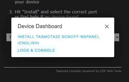

    https://tasmota.github.io/install/
    Wybieramy pożądaną wersję wsadu z listy:
    Przeklikujemy proces instalacji:

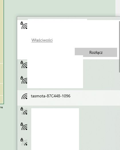

    Teraz trzeba odpiąć IO0 od masy i wykonać reboot! Wtedy pojawi się sieć WiFi Tasmoty:
    Konfiguracja Tasmoty
    Tak jak w temacie o instalacji webowej - podłączamy się do AP Tasmoty, wpisujemy dane naszego WiFi, potem sprawdzamy czy urządzenie połączyło się z naszą siecią. Wszystko standardowo...

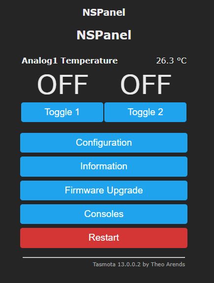

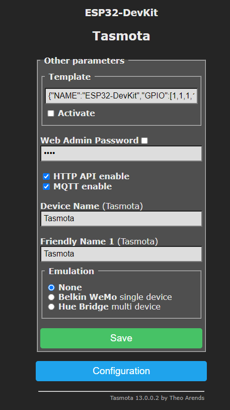

    Zatem, najpierw w Configure Other wklejamy szablon:
    {"NAME":"NSPanel","GPIO":[0,0,0,0,3872,0,0,0,0,0,32,0,0,0,0,225,0,480,224,1,0,0,0,33,0,0,0,0,0,0,0,0,0,0,4736,0],"FLAG":0,"BASE":1,"CMND":"ADCParam 2,11200,10000,3950 | Sleep 0 | BuzzerPWM 1"}
    Zaznaczamy Activate by aktywować szablon, warto też nazwać jakoś lepiej nasze urządzenie, zapisujemy ("Save").
    Po restarcie powinien się zmienić główny panel:

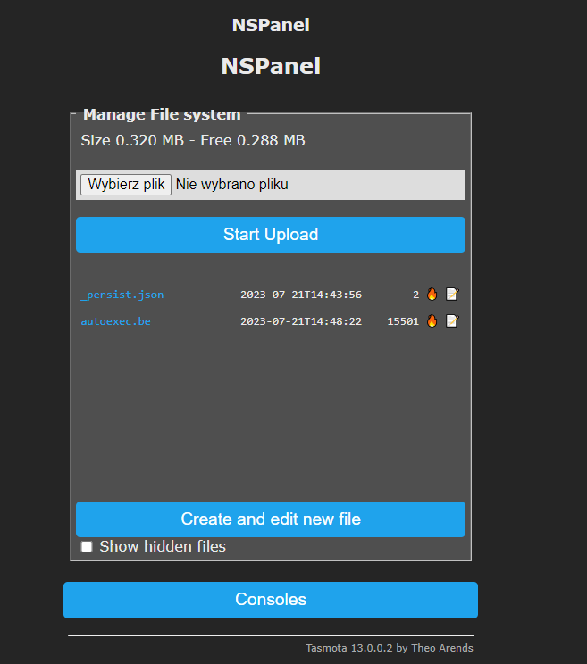

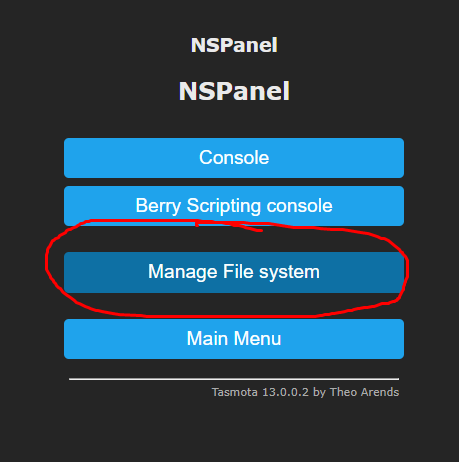

    Teraz trzeba wgrać autoexec.be (Berry Driver):
    Pobieramy go stąd:
    https://github.com/joBr99/nspanel-lovelace-ui/blob/main/tasmota/autoexec.be
    Wgrywamy go poprzez Consoles->File System i tam wybieramy ten plik:
    Wrzucone:

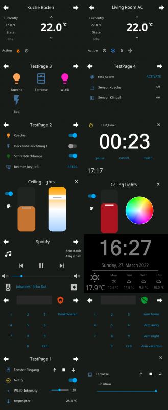

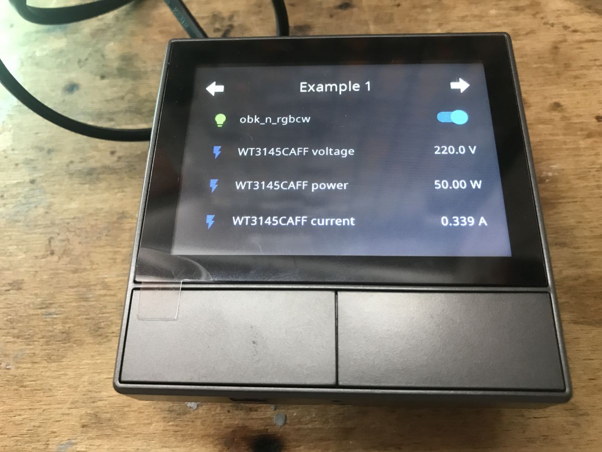

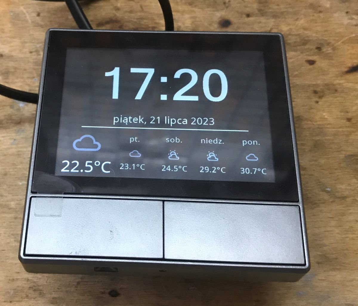

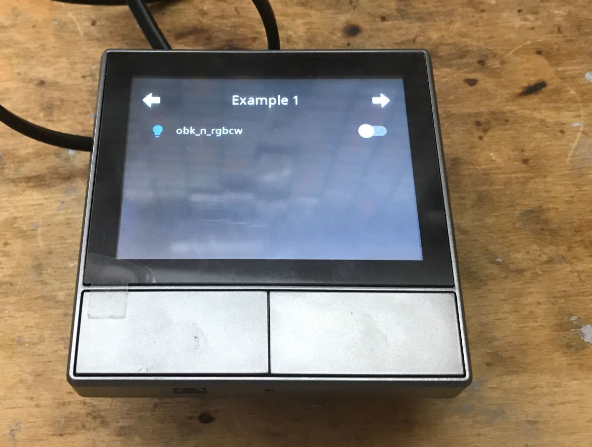

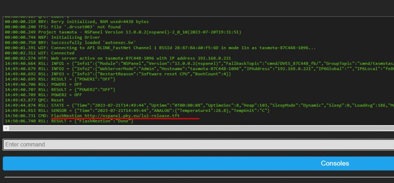

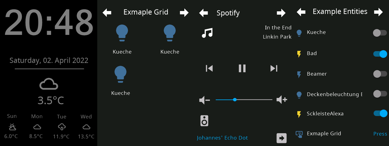

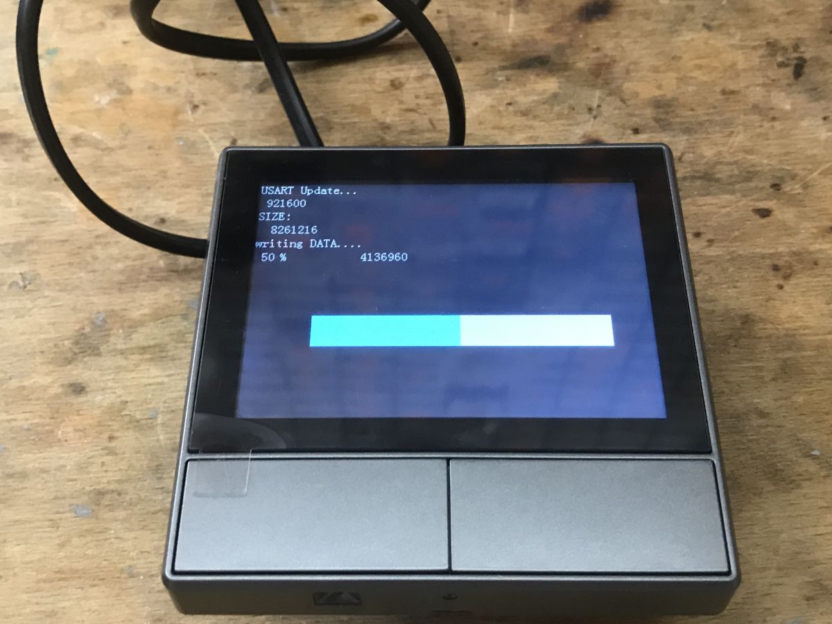

    Wgrywanie wsadu na kontroler TFT

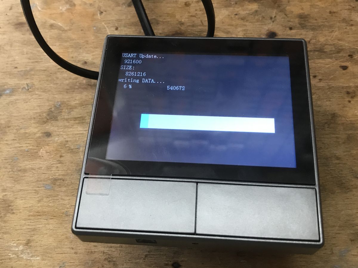

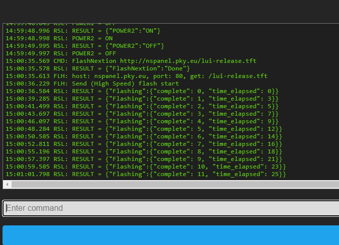

    Teraz trzeba wgrać wsad na kontroler TFT. W tym celu musimy mieć już TFT podłączony do płytki z ESP, inaczej to nie zadziała! Jeśli jeszcze tego nie zrobiliśmy, to trzeba teraz odlutować programator i złożyć w całość produkt. Można już go zasilić z sieci, oczywiście po wcześniejszym jego pełnym złożeniu.
    Aby wgrać nowy wsad TFT Nextion w konsoli wpisujemy:
    FlashNextion http://nspanel.pky.eu/lui-release.tft
    To się nie powiedzie, jeśli nie jest podłączony ekranik. Urządzenie też musi mieć dostęp do internetu, aby móc pobrać plik binarny LUI.
    W trakcie flashowania:

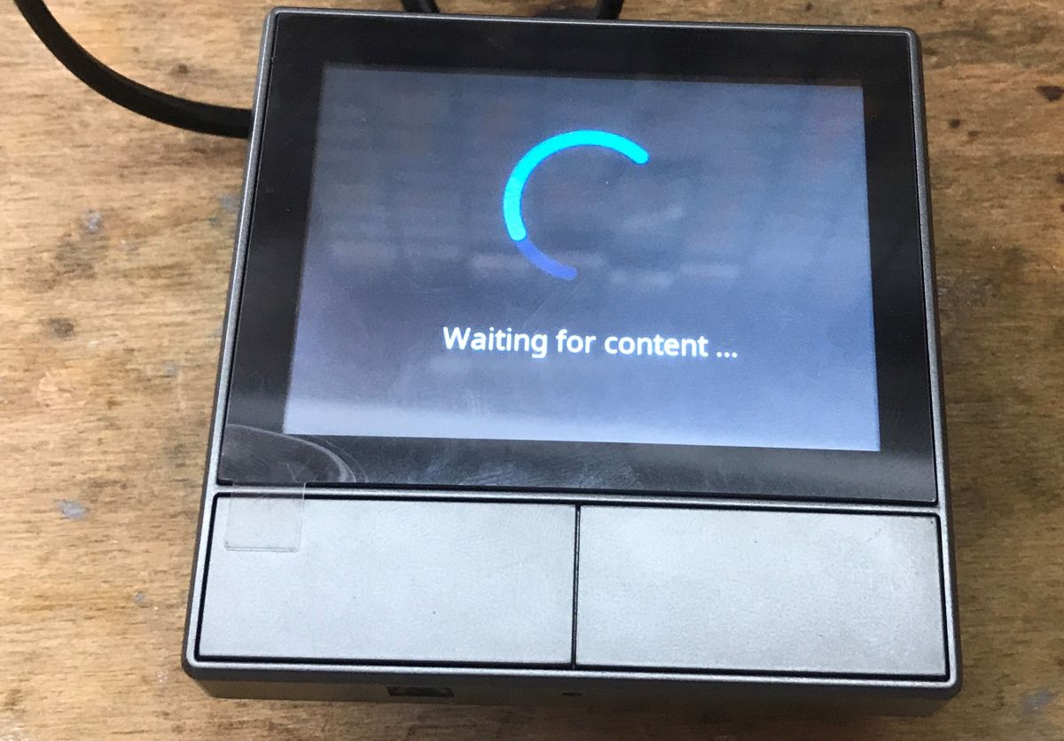

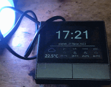

    Na ekraniku:
    Sonoff NSPanel czyli włącznik/panel dotykowy do kontroli całego domu - Home Assistant Sonoff NSPanel czyli włącznik/panel dotykowy do kontroli całego domu - Home Assistant
    I po chwili:

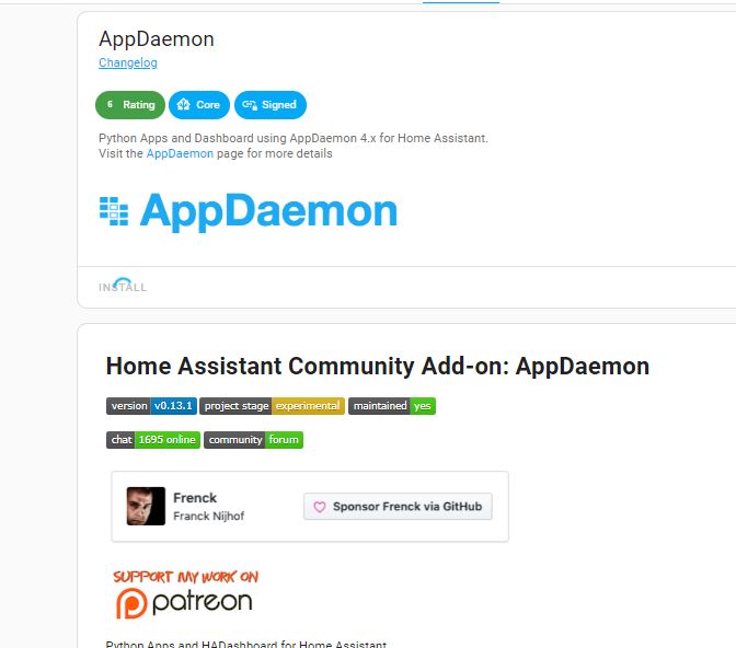

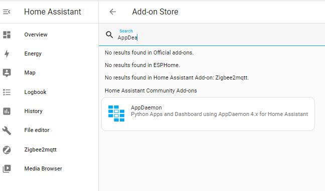

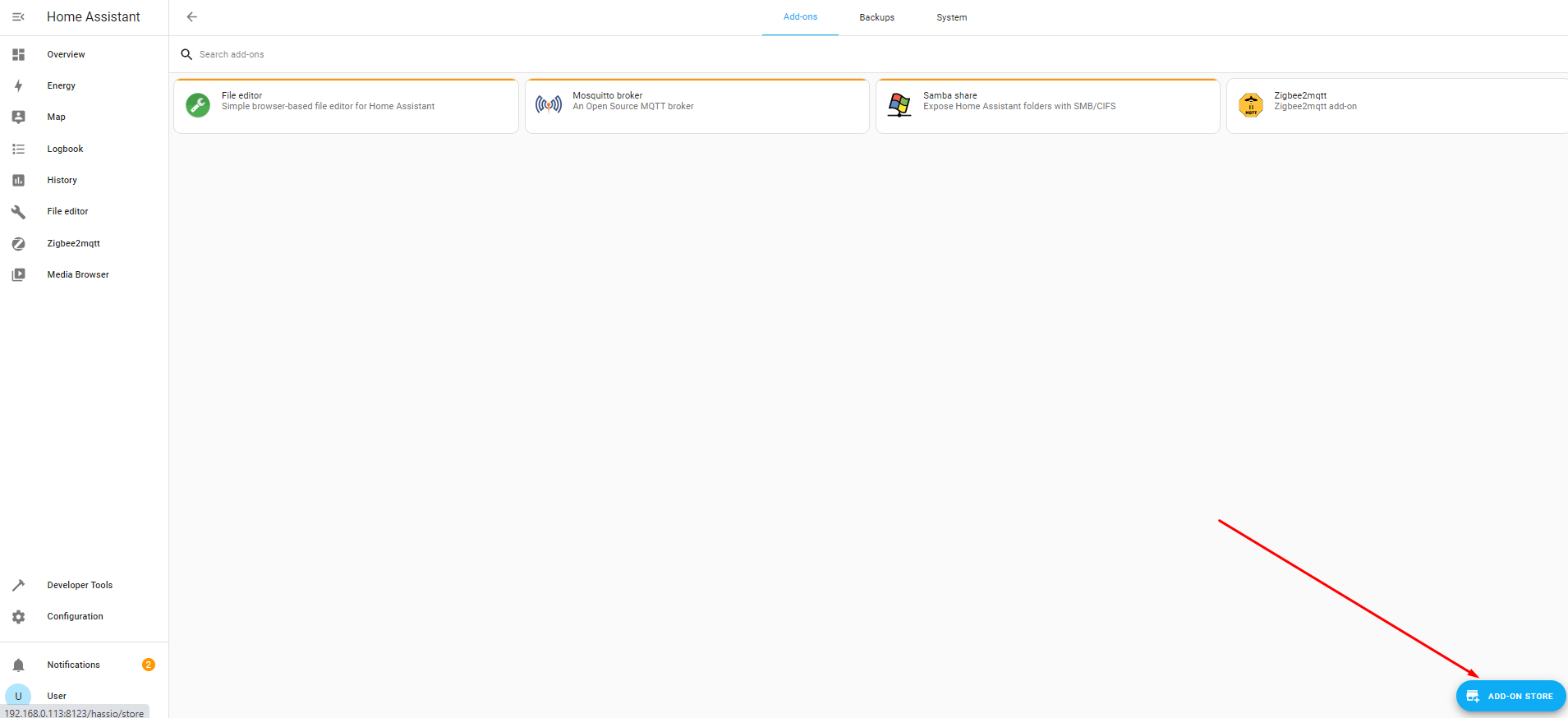

    Potrzebny nam będzie AppDeamon:
    https://appdaemon.readthedocs.io/en/latest/HASS_TUTORIAL.html
    Na Home Assistant, wchodzimy w dodatki i dodajemy AppDeamon:
    Instalujemy:

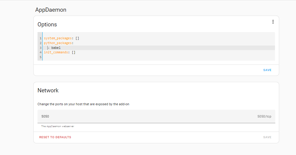

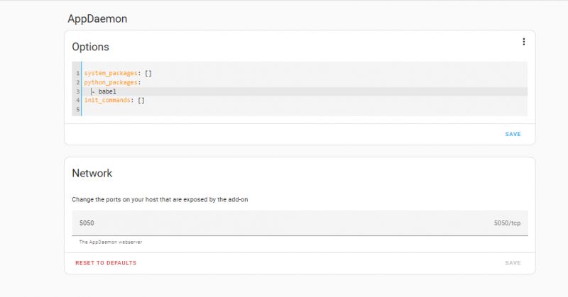

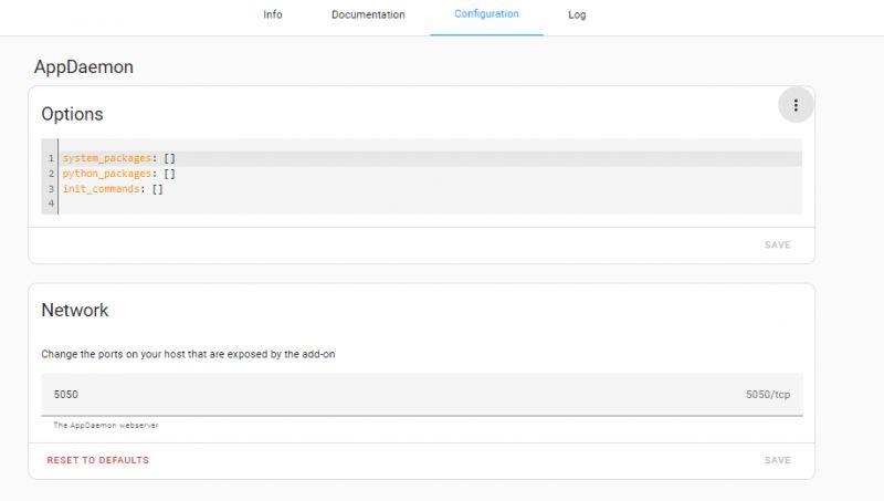

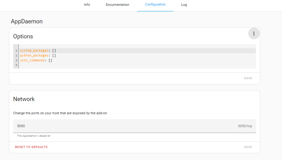

    Następnie musimy go skonfigurować. Najlepiej w trybie Yaml. Trzeba dodać pakiet Babel. Przed zmianami:
    my dopisujemy paczkę babel, w ten sposób:
    Restartujemy dodatek.

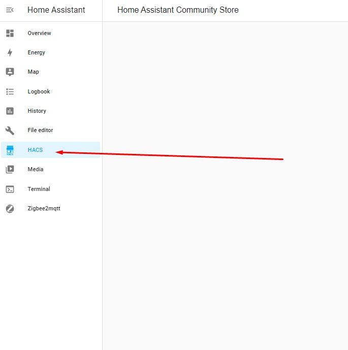

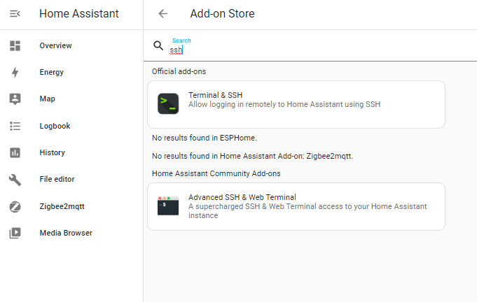

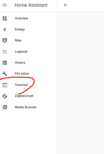

    Teraz musimy zainstalować dodatek-sklep HACS, czyli Home Assistant Community Store. Najlepiej zrobić to przez terminal... jeśli jeszcze nie mamy podpiętego terminalu na stronę HA, to też możemy go teraz zainstalować:

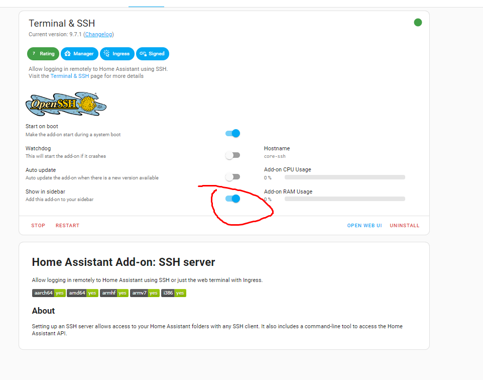

    Ok, terminal się instaluje, po chwili mamy:
    Warto go dodać do pasku bocznego, trzeba go też wystartować.
    Od teraz mamy go na pasku:
    otwieramy go, pora zainstalować HACS....

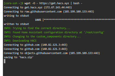

    Home Assistant - instalacja HACS

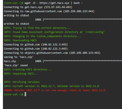

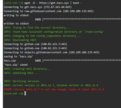

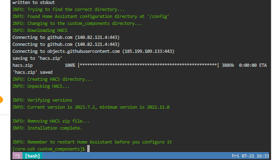

    HACS instaluje się we wspomnianej już linii komend. Pobierzemy go z internetu poprzez komendę WGET, która automatycznie go też wykona jako skrypt bash. Ten skrypt będzie kontynuować proces instalacji.
    Oto komenda instalacyjna HACS:
    wget -O - https://get.hacs.xyz | bash -
    Na HA wklei ją CTRL + SHIFT + V:

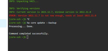

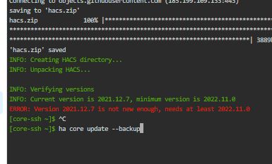

    No i tu może być mały problem - jak mamy za stary HA, to nie ruszymy:
    Potrzeba co najmniej 2022.11.0.
    Home Assistant - aktualizacja Home Assistant (jeśli trzeba)
    Jeśli macie aktualny HA, to nie ma problemów, można pominąć ten akapit. Ja nie miałem, więc musiałem wykonać update HA:
    Komenda do aktualizacji:
    ha core update --backup
    Po chwili - sukces:
    Home Assistant - instalacja HACS - ciąg dalszy

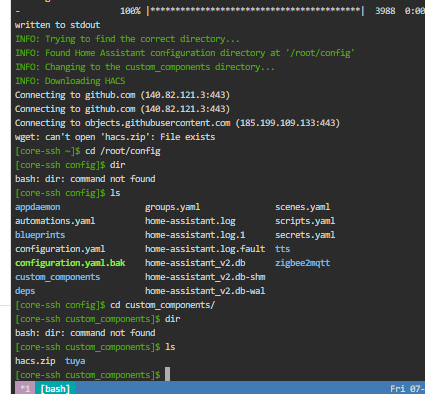

    Jeśli ze skryptu instalacyjnego HACS otrzymujemy bład:
    wget: can't open 'hacs.zip': File exists
    To musimy przejść do katalogu custom_components i ręcznie usunąć hacs.zip:
    Do usuwania służy komenda:
    Ponawiamy instalację, tak jak wcześniej, przez WGET:

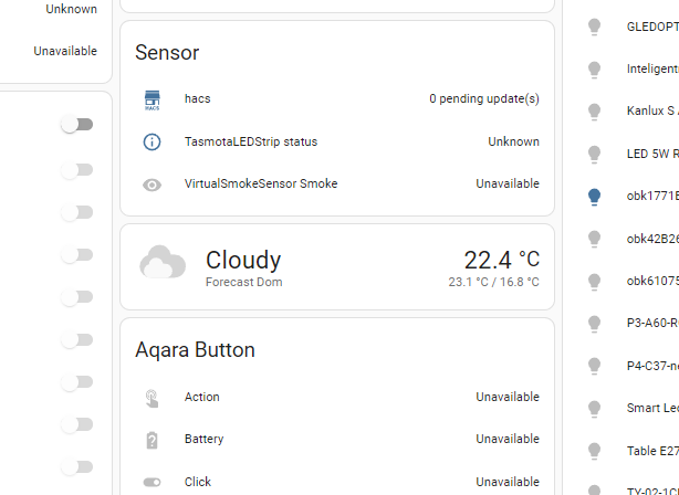

    Gotowe, pora na restart HA.

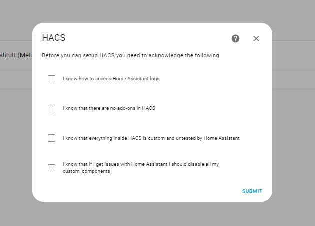

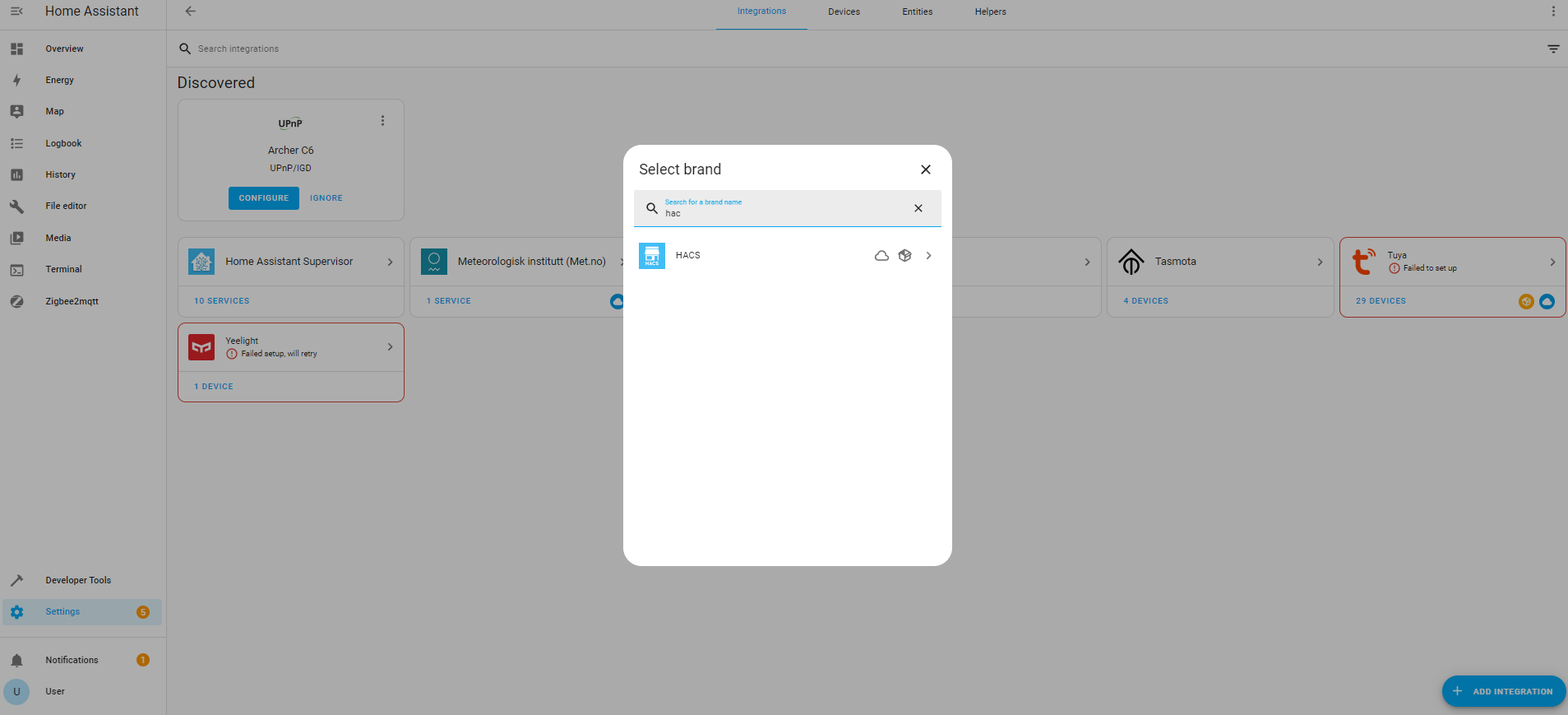

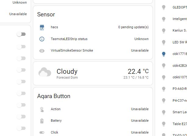

    Teraz normalnie w Addonach i Usługach można dodać addon HACS:
    Zapoznajemy się z informacjami o HACS:
    Tu warto jest spokojnie przeanalizować każdy z tych punktów, by potem nie było zaskoczenia, jak coś źle skonfigurujemy.

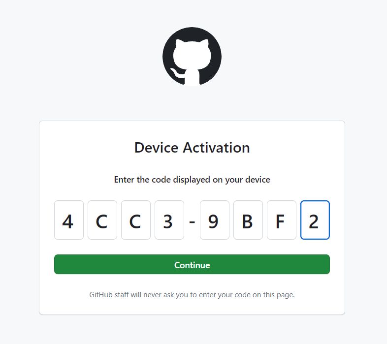

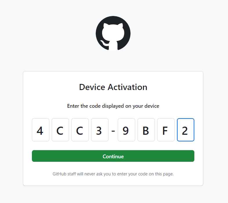

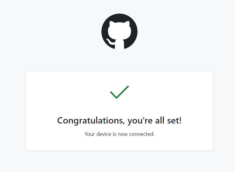

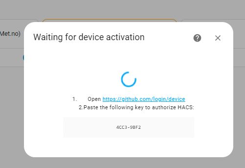

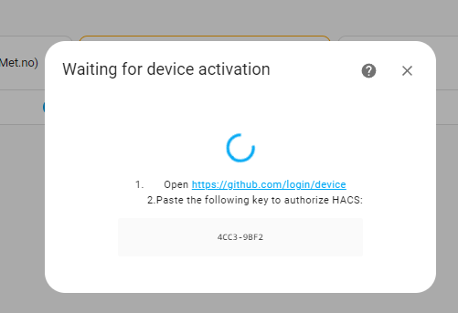

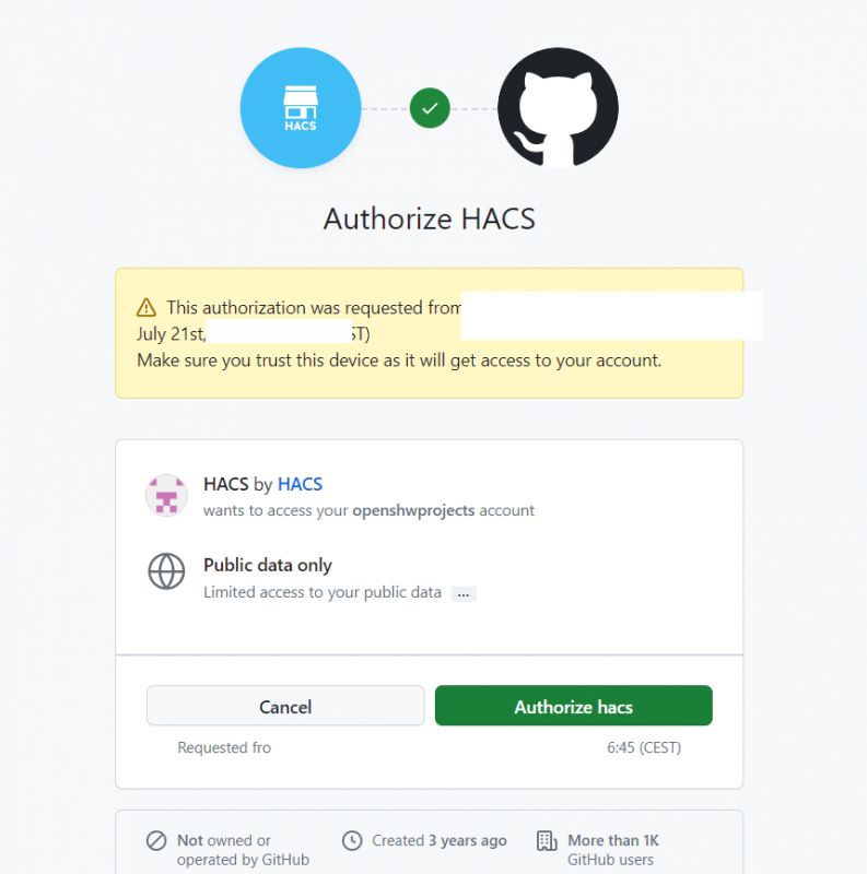

    Teraz trzeba będzie aktywować HACS poprzez Github. Potrzebujemy mieć konto na Githubie. W razie czego trzeba się tam zarejestrować, jeśli jeszcze nie mamy konta.
    Wykonujemy proces aktywacji, kopiujemy kod:
    Wchodzimy na link z Githuba, aktywujemy:
    Aktywujemy naszym kontem Github:
    Gotowe:

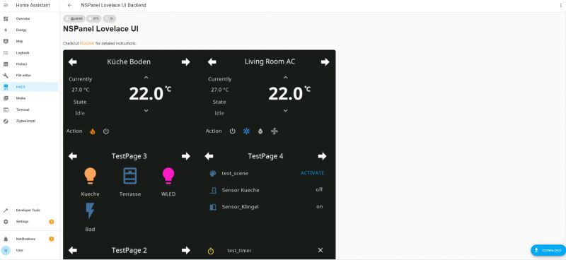

    Sklep HACS - instalacja NSPanel

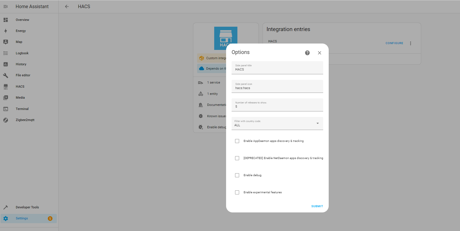

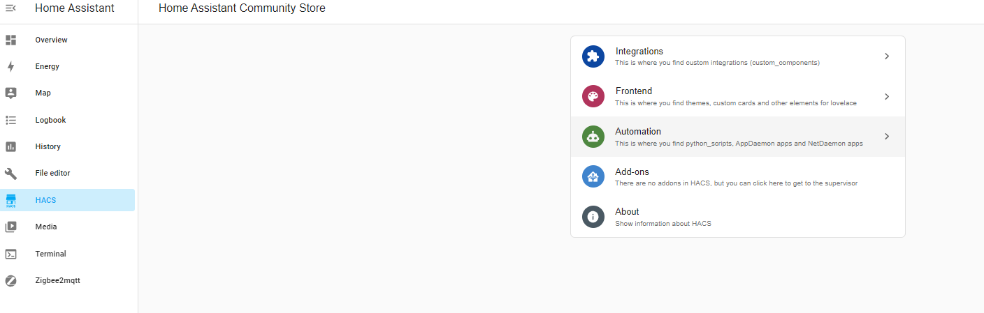

    Teraz wreszcie możemy wejść do sklepu HACS:
    W jego ustawieniach włączamy AppDeamon apps discovery & tracking:
    Dzięki temu pojawi się nam w HACS nowa zakładka - automatyzacje:

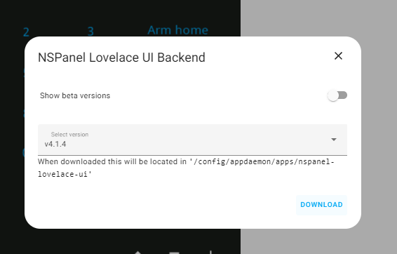

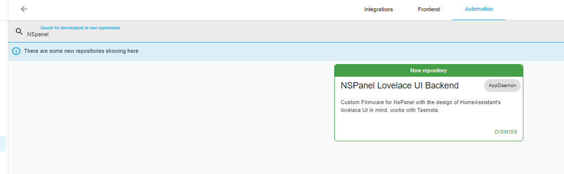

    Wyszukujemy NSPanel:
    Zapoznajemy się z Readme:
    Instalujemy:
    UWAGA: U mnie po instalacji dalej jest przycisk "Download". To mylące. Ale wygląda na to, że się zainstalowało... więc nie ma potrzeby klikać go ponownie. Po prostu ktoś nie zaktualizował GUI. Po wszystkim ponownie restartujemy HA.

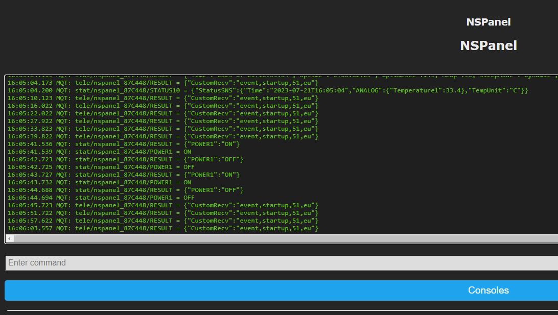

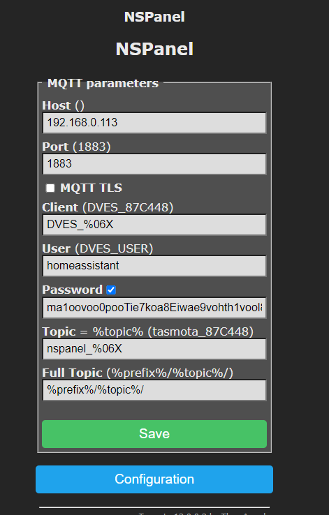

    Połączenie MQTT
    Zapomniałem o tym, trzeba jeszcze podać Tasmocie namiary na nasze HA, czyli w Configure MQTT:
    Tu standardowo, można też zmienić temat (MQTT Topic) urządzenia na np. nspanel_1 bądź wpisać samo nspanel_ i zostawić niech Tasmota sama dokleja adres MAC do tego tematu. Ważne tylko, by się nie pogubić, bo jak pomieszamy tematy to NSPanel się nie sparuje z HA. Oczywiście restartujemy po tym Tasmotę.

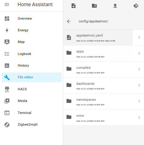

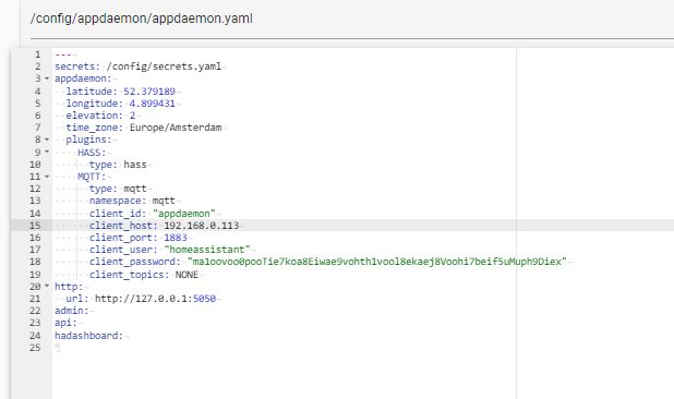

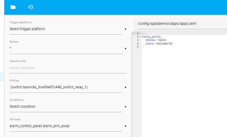

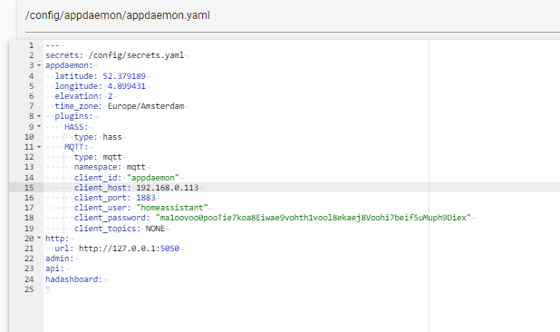

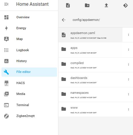

    Teraz otwieramy File Editor w HA, wyszukujemy appdeamon.yaml:
    Doklejamy namiary na MQTT. To są namiary na nasz serwer MQTT, tak aby appdeamon miał do niego dostęp:
        MQTT:
          type: mqtt
          namespace: mqtt
          client_id: "appdaemon"
          client_host: 192.168.0.113
          client_port: 1883
          client_user: "homeassistant"
          client_password: "ma1oovoo0pooTie7koa8Eiwae9vohth1vool8ekaej8Voohi7beif5uMuph9Diex"
          client_topics: NONE
    Po naszych zmianach:

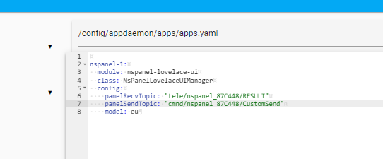

    Teraz musimy do apps dopisać MQTT topic naszego panelu. Wcześniej go zmieniałem, wraz z adresem MAC wychodzi:
    nspanel_87C448
    Pełną nazwę pokazuje Tasmota, zarówno na stronie konfiguracyjnej, jak i w logu:
    Wklejamy tam podstawową konfigurację NSPanel:
    nspanel-1:
      module: nspanel-lovelace-ui
      class: NsPanelLovelaceUIManager
      config:
        panelRecvTopic: "tele/nspanel_87C448/RESULT"
        panelSendTopic: "cmnd/nspanel_87C448/CustomSend"
        model: eu

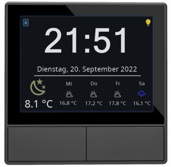

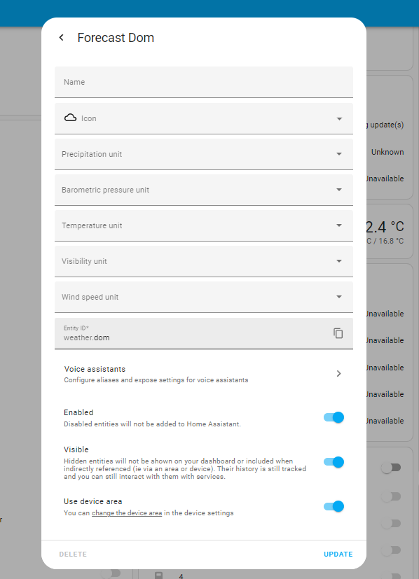

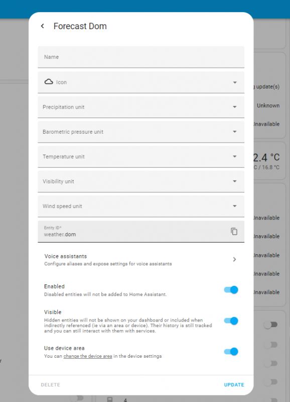

    Spróbujmy coś z tego wykonać. Na próbę dodamy pogodę. Kojarzycie ten widget z pogodą z głównego ekranu HA?
    W jego ustawieniach jest widoczne jego entity id:
    To ID można podpiąć na nasz panel. Zarówno jako ekran domyślny (wygaszacz ekranu), jak i jeden z widoków.
    Otwieramy appdeamon/apps/apps.yaml i wklejamy:
    nspanel-1:
      config:
        panelRecvTopic: "tele/nspanel_1/RESULT"
        panelSendTopic: "cmnd/nspanel_1/CustomSend"
        model: eu
        locale: "pl_PL"
        updateMode: "auto-notify"
        sleepTimeout: 20
        screensaver:
          entity: weather.dom
    Wy możecie mieć inne id niż moje weather.dom, więc w razie czego to sprawdźcie.
    Rezultat, po restartach:

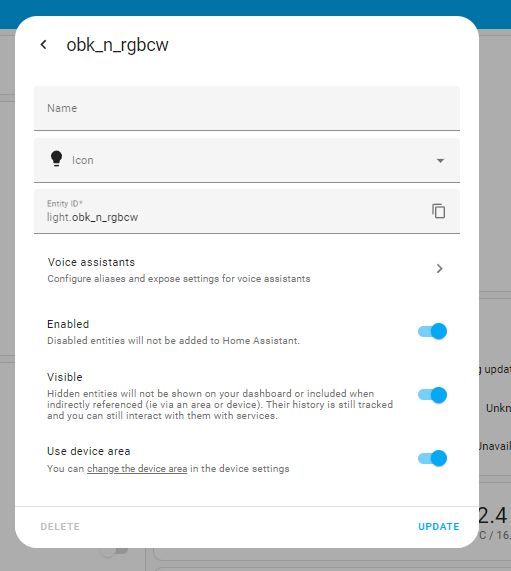

    Ale to dopiero początek. W ten sam sposób można na ekran dać praktycznie wszystko. Chociażby możemy wziąć dowolne entity z Home Discovery, np. LEDówkę RGBCW z OpenBeken:
    Wpisujemy jej ID do przykładowej karty, poniżej cały kod:
    nspanel-1:
      config:
        model: eu
        locale: "pl_PL"
        sleepTimeout: 20
        screensaver:
          entity: weather.dom
        cards:
          - type: cardEntities
            entities:
              - entity: light.obk_n_rgbcw
            title: Example 1
          - type: cardGrid
            entities:
            title: Example 2
    Zapisujemy, restart, no i proszę:
    Prezentacja działania na filmiku:

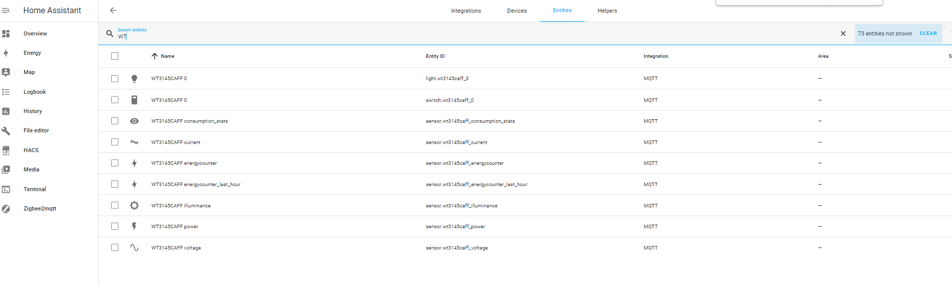

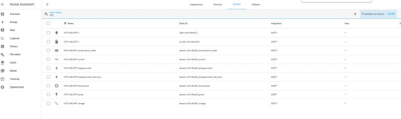

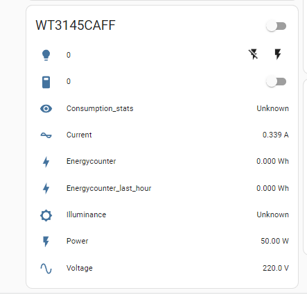

    A teraz dodajmy jeszcze jakiś pomiar energii. Tym razem z symulatora OBK:

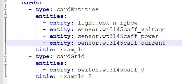

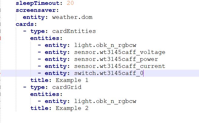

    Na liście entities możemy sobie wyszukać dostępne encje z tego urządzenia (trochę tu tych encji mam, dodawałem je na próbę):
    Przepisujemy ich nazwy:
    Zapisujemy i... sukces:
    No dobra, prawie, ucięło nam stan włącznika... można go przenieść do następnej karty w ten sposób:
    Na koniec warto zacytować dokumentację widoków i pokazać co jest możliwe:
    Kompilacja różnych widoków:
    Na wersji US:
    Źródło: https://docs.nspanel.pky.eu/#features

    Troszkę było pracy z konfiguracją, nawet musieliśmy zmieniać wsad nie raz, a dwa razy (raz wsad ESP32 a potem wsad kontrolera TFT), ale mimo wszystko się udało i mamy pełny sukces. Teraz możemy wyświetlać dowolne widoki na naszym wyświetlaczu oraz dowolnie sterować urządzeniami z HA poprzez ten wyświetlacz. Ogranicza nas chyba tylko wyobraźnia.
    Normalnie w tym miejscu opisałbym jeszcze jakie trudności napotkałem przy flashowaniu i łączeniu wszystkiego z HA, ale tym razem naprawdę wszystko poszło sprawnie i bezproblemowo.
    Zasadniczo jedynym dodatkowym krokiem który musiałem wykonać była aktualizacja mojego HA (co ująłem w temacie), ale to i tak miałem już dawno zrobić, więc jest to zrozumiałe.
