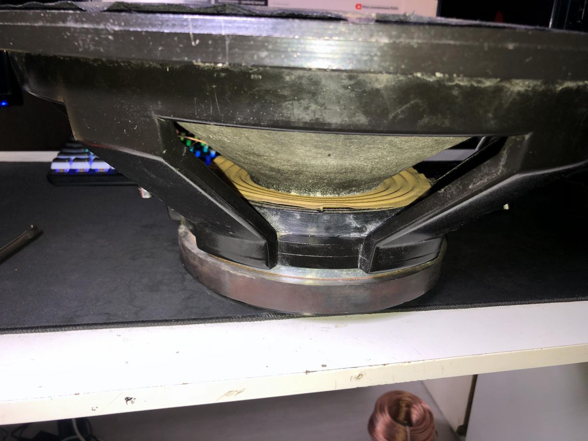

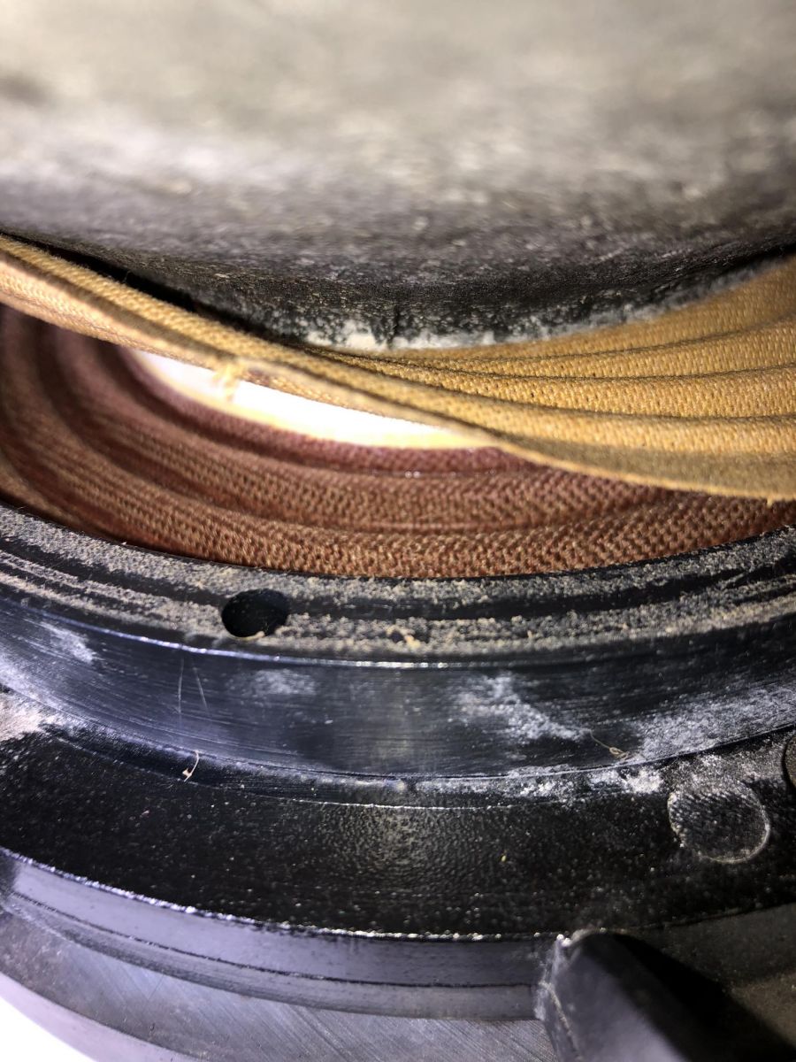

    w 18g400 zgadza się są śruby
    zdjęcia 18g40 tak to wygląda
    Rozebranie i regeneracja głośników estradowych Beyma 18G40 i 18G400: jak odkleić membranę i cewkę? Rozebranie i regeneracja głośników estradowych Beyma 18G40 i 18G400: jak odkleić membranę i cewkę?
    #4 20755826
    koziołek
    Jeśli tam też są dwa resory nie przykręcone, to będą przyklejone i musisz odkleić ten cały plastikowy pierścień.

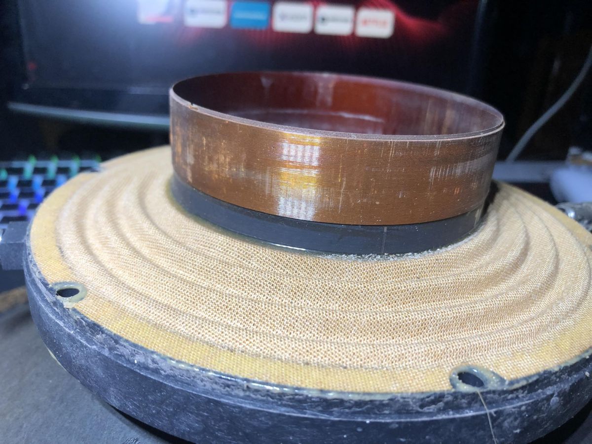

    zgadza się cały pierścień trzeba było odkleić i wiadomo już wszystko spalona cewka, i teraz jest pytanie czy to mogło stać się u mnie na wzmacniaczu eltron 100u nie przekraczając 60% mocy wzmacniacza, czy bardziej prawdopodobne będzie ich przeszłość czyli nagłaśnianie wesołego miasteczka? I teraz jak wygląda przewijanie takiego głośnika czy klej (dwuskładnikowy epoksydowy) się nada? czy są jakieś inne lepsze sposoby?
    w głośniku 18G400 zastałem lekko porysowaną cewkę i bardzo brudną szczelinę co powodowało tarcie, cewka jest też lekko "przygrzana" ale myślę że nie powinno to przeszkadzać kwestia wyczyszczenia i sprawdzenia.
    #6 20757332
    koziołek
    Kup sobie cały rekon, bo dolne resory też są do wymiany, na drugim zdjęciu widać jak "siadł" - częsty przypadek Beymy.
