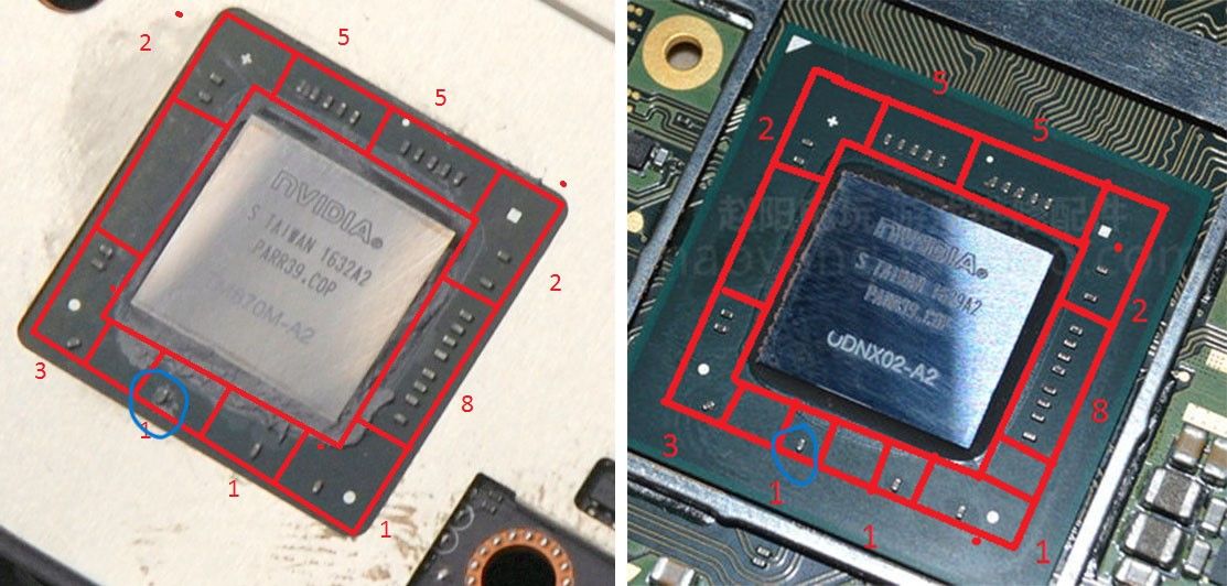

    Cześć,
    dostałem w spadku Nintendo Switch, które działa normalnie. Ostatnio je otworzyłem, żeby wymienić pastę, przedmuchać wiatrak i ogólnie trochę poczyścić w środku.
    Kiedy zdjąłem osłonę na procesorze zobaczyłem, że nie ma tam kondensatora (chyba kondensatora...) Wygląda jakby był wylutowany. Czy ma ktoś jakiś schemat, albo informację jakie powinny być na procesorze kondensatory? Chodzi o dolny kondensator po lewej stronie.
    Mam informacje jedynie, że jest to Tegra.
    Konsola HAC-001.

  • #5 20756691
    teargas
    Nie są pobielone pady. Ewidentnie tam powinien być jakiś element.
    Nintendo Switch HAC-001: Brakujący kondensator na procesorze Tegra - schematy
    Na tym zdjęciu jest dokładnie ten procesor i tu jest ten element (na dole, po środku nad cyfrą 1).
  • #6 20756801
    Rysio4001
    Zdjęcie jest nieostre, więc niewiele widać.
    Kiedy patrzyłem na zdjęcie, myślałem, że chodzi o miejsce u góry po lewej stronie pod piątką. Natomiast na dole po lewej stronie pod jedynką wygląda to tak, jakby ktoś próbował lutować. Mam na myśli lewe zdjęcie. Ale to tylko na podstawie tego niewyraźnego zdjęcia i opisu.
    Poza tym, na zdjęciu są oznaczone pola i numery, ale nie wynika z tego, o które miejsce chodzi. Mogę tylko się domyślać na podstawie niejednoznacznego opisu.
    Jeśli działa, to na pewno brakujący element nie jest w obwodzie sprzężenia itp. Najprawdopodobniej jest to jakiś kondensator odprzęgający lub filtrujący, a w takiej sytuacji zastosowanie podobnego kondensatora ceramicznego (niekoniecznie o dokładnie takiej pojemności jak był), nie powinno mieć negatywnego wpływu.

  • #7 20756806
    teargas
    to jest zdjęcie z Internetu - nie robione przeze mnie. Chodzi o ten element zaznaczony na niebiesko.

    Rysio4001
    Finalnie tak podejrzewałem, że o ten element chodzi.
    Skoro są to zdjęcia z internetu, a nie realne konkretnego procesora, tym bardziej nie wiele wniosą, poza tym że potwierdzają, że rzeczywiście jest tam jakiś element, najprawdopodobniej kondensator ceramiczny.
    Reszta jak w poprzednim moim poście:
    Jednak próbując teraz wlutować kondensator bez odpowiedniego sprzętu oraz umiejętności, można spowodować dodatkowe uszkodzenia, które mogą być nieodwracalne i całkowicie uszkodzić procesor.
