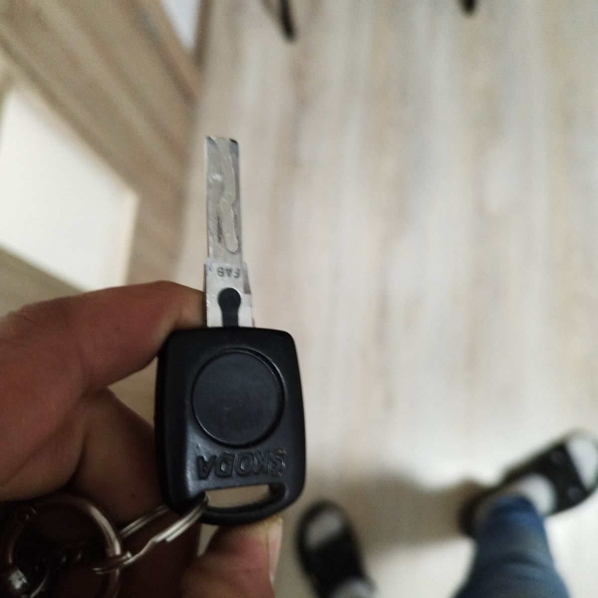

    Witam. Tydzień temu stałem się posiadaczem Skody Octavii Tour z 2001 roku. Problem polega na tym, że dostałem tylko jeden kluczyk do niej, bez żadnego pilota. Zauważyłem, że przy przekręceniu kluczyka na zapłon delikatnie zaświeca się niebieska dioda na kokpicie, po czym gaśnie. Więc podejrzewam, że jest to alarm. Czytałem na forum, że można taki pilot dorobić. Powiecie coś więcej na ten temat, bo nie ukrywam, że poprzedni właściciel może sobie specjalnie zostawił pilot, żeby zrobić psikusa.

    Kolego to może być alarm bezpilotowy który korzysta z oryginalnych pilotów centralnego zamka.
    Musisz się dobrać śledząc po diodzie gdzie ona idzie i zobaczyć co to za centrala.
