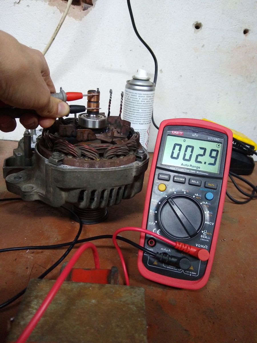

    Witam, posiadam VW T4 1.9 TDI w którym padło ładowanie akumulatora, alternator daje 3V na zapłonie, świeci kontrolka akumulatora i oleju (ale to podobno normalne). Alternator został ściągnięty, wymieniony został komutator wraz z regulatorem napięcia, jednak efekt po złożeniu jest taki sam, 3V na plusie. Alternator mam ponownie ściągnięty, sprawdziłem mostek prostowniczy jak na filmiku po niżej, ale wygląda na sprawny, jedynie na komutatorze wydaje się, że jest za niska oporność. Co myślicie wirnik uwalony? :(
    Piszcie jeśli zrobiłem za mało pomiarów to uzupełnię, po niżej wrzucam w/w filmik i zdjęcie z pomiaru komutatora.

    O ile ja się znam na alternatorach to są pierścienie ślizgowe uzwojenia wzbudzenia . Możesz wytłumaczyć tak prosto, jakim cudem zdemontowany i rozkręcony alternator może dawać jakiekolwiek napięcie?
    I ja Ci wyszło te 3 V kiedy miernik masz ustawiony na omy?

    bratHanki napisał:
    To są pierścienie ślizgowe uzwojenia wzbudzenia.
    Masz rację, można to znaleźć pod różnymi nazwami, stąd mój błąd. A te 3V daje po zamontowaniu, na biegu jałowym, dla sprostowania ;)

    trojan 12
    Pierścienie po zamontowaniu (na wirniku) trzeba przetoczyć.

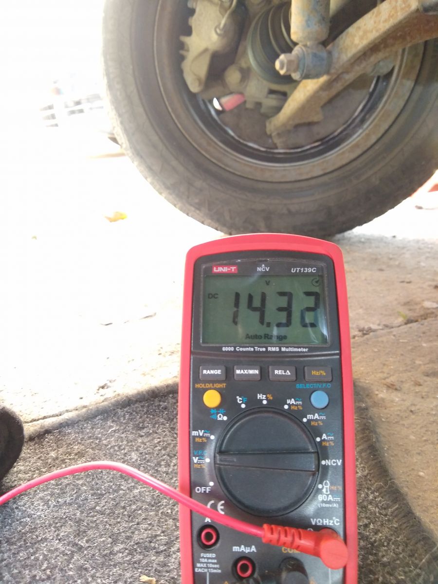

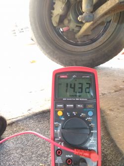

  • #10 20761619
    rapid1234
    Poziom 5  
    andrzej20001 napisał:
    jak moze dawac 3V jak sam akumulator ma bez ładowania obciazony 10-12V ??

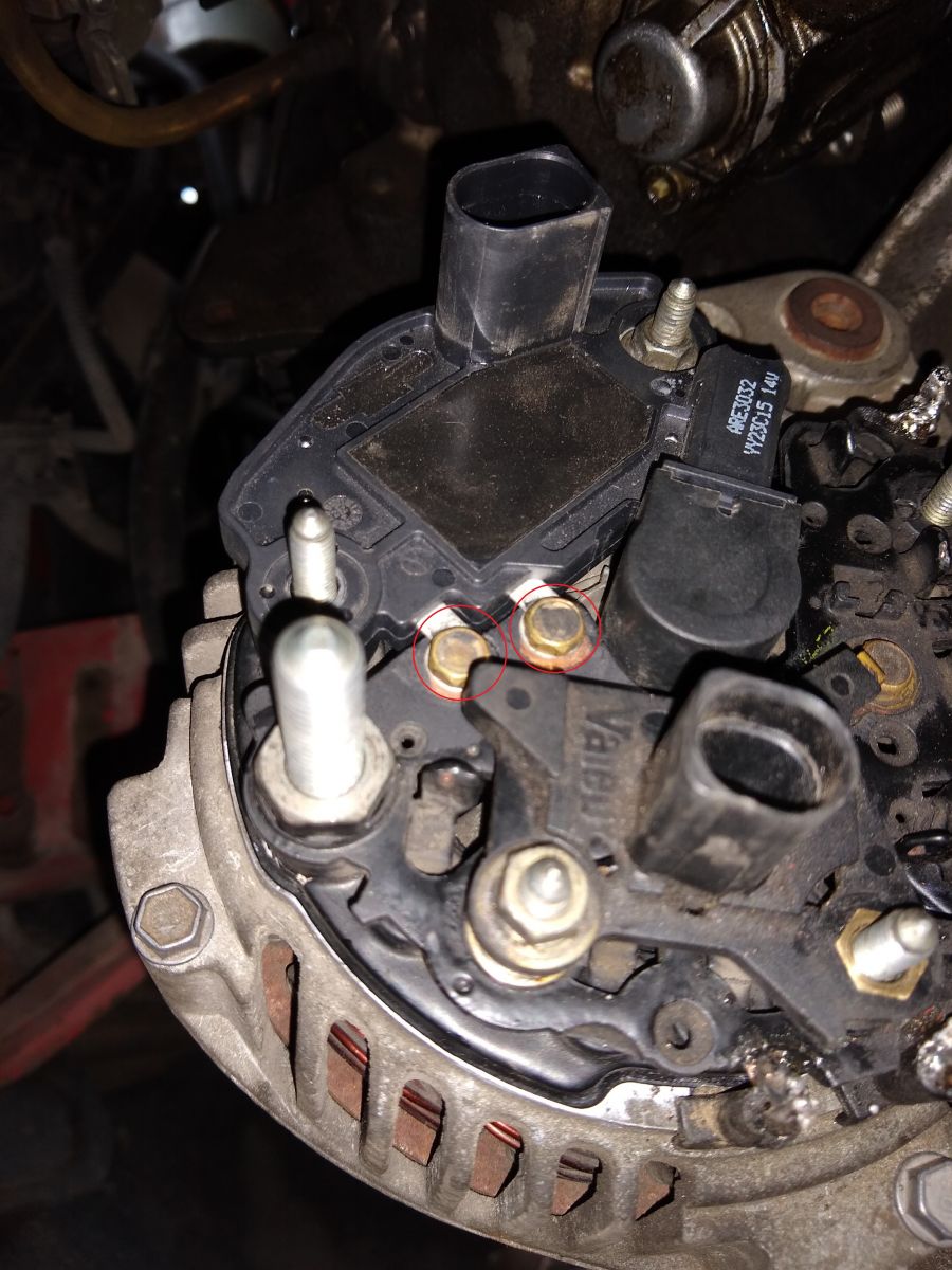

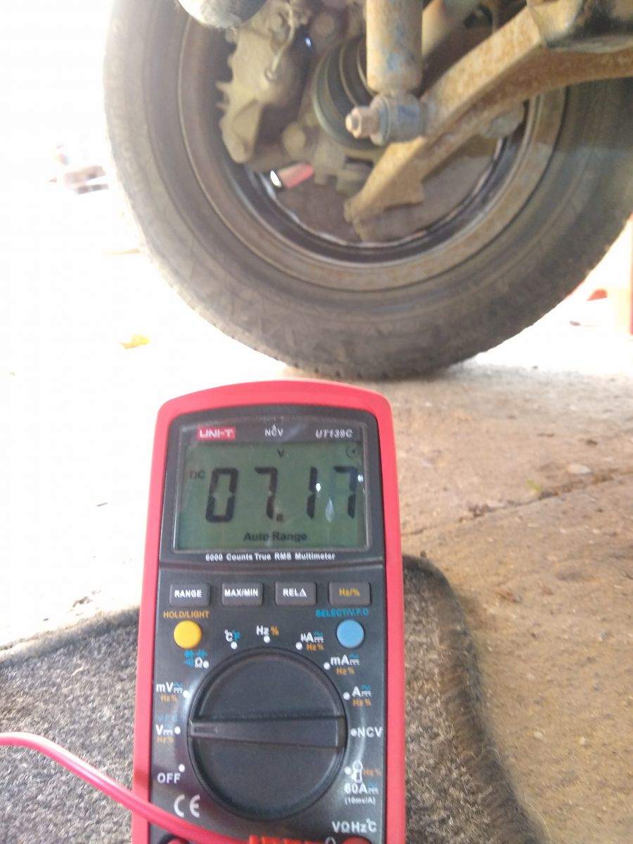

    Dzięki, nie wiem czemu nie zwróciłem na to uwagi ale winny był konektor, który słabo trzymał przewód. Po oczyszczeniu ściągnąłem go mocno na imadełku i dodatkowo zalałem cyną by problem się nie powtórzył. Na ten moment zmierzyłem prąd i idzie 60A z alternatora więc jest super, jednak kontrolka na zegarach o niskim napięciu ładowania dalej nie gaśnie. Na wyjściu + z alternatora pokazuje 14,32V ale już na gnieździe zasilającym kontrolkę aku jest 7,17V jak na załącznikach po niżej. Wygląda na to, że z mostkiem coś jest nie tak...
    Dyskusja o niskim napięciu w alternatorze VW T4 1.9 TDI - wymiana komutatora i regulatora napięcia Dyskusja o niskim napięciu w alternatorze VW T4 1.9 TDI - wymiana komutatora i regulatora napięcia
    Dobra sprawdziłem i piny, które wychodzą z regulatora napięcia na mostek prostowniczy to ten sam obwód, który "gasi" kontrolke akumulatora na zegarach
  • #11 20799182
    rapid1234
    Poziom 5  
    Problem rozwiązany, wymieniłem mostek prostowniczy na nowy i napięcie, które zasila obrotomierz wskoczyło z powrotem na 12v ;)
