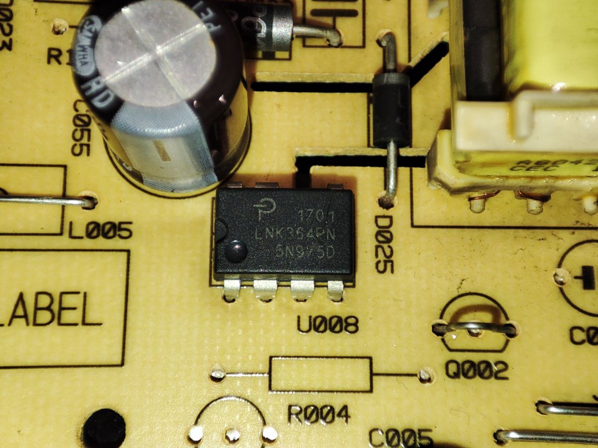

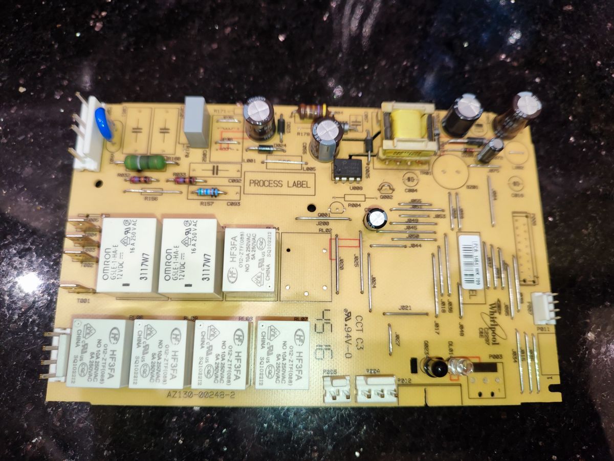

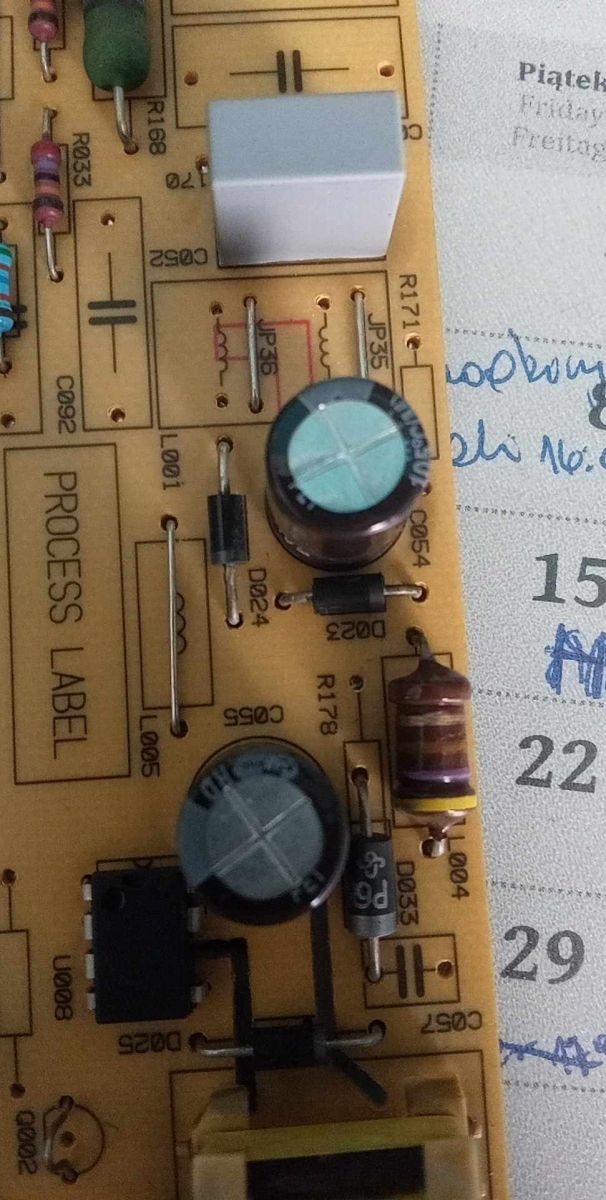

    Piekarnik Whirlpool AKZM8420NB, po długim pieczeniu ponad 4h i 150 stopni wszystko zgasło, brak działania czegokolwiek. Po wyciągnięciu układu zasilającego widoczne fizyczne uszkodzenie w postaci pęknięcia układu LNK364PN. Pytanie czy wystarczy tylko wymienić ten układ czy należy coś jeszcze sprawdzić?
    Dołączam zdjęcia modułu i uszkodzonego układu.

    mariann
    Mierzyłeś napięcie na pin5 tego układu? Jest?
    Dioda, kondensator i rezystor przy tym pinie - do sprawdzenia. Można by się pokusić o wymianę transoptora, chyba że sprawdzałeś i jest OK.
    PozdrawiaM.
  • #4 20756173
    patec
    Nie, nic nie mierzyłem. Jutro postaram się sprawdzić. Jak może być przyczyną takiego uszkodzenia, bo nie podejrzewam długiego działania piekarnika, wahania napięcia w sieci?
  • #5 20756273
    Zbyszek_1
    Warystor i kondensatory wyglądają na dobre. Na pewno sprawdź diody. Jak padły, to na zwarcie, więc nie trzeba ich wylutowywać do pomiaru. Czy ta płytka ma jakieś elementy lutowane od strony druku? Nie widzę bowiem transoptora, o którym pisze Mariann. A układ ten powinien mieć transoptor w pętli sprzężenia zwrotnego. I mógł także się uszkodzić.
  • #6 20756383
    patec
    Diody sprawdzałem multimetrem, wyjścia nie są zwarte, w jedną stronę multimetr wskazuje wartość ok. 560, w drugą brak reakcji.
    Po drugiej stronie również są elementy lutowane. Do pinów układu jest przyłączony jeden element, podejrzewam, że to właśnie transoptor. Wizualnie nie wygląda na uszkodzony.

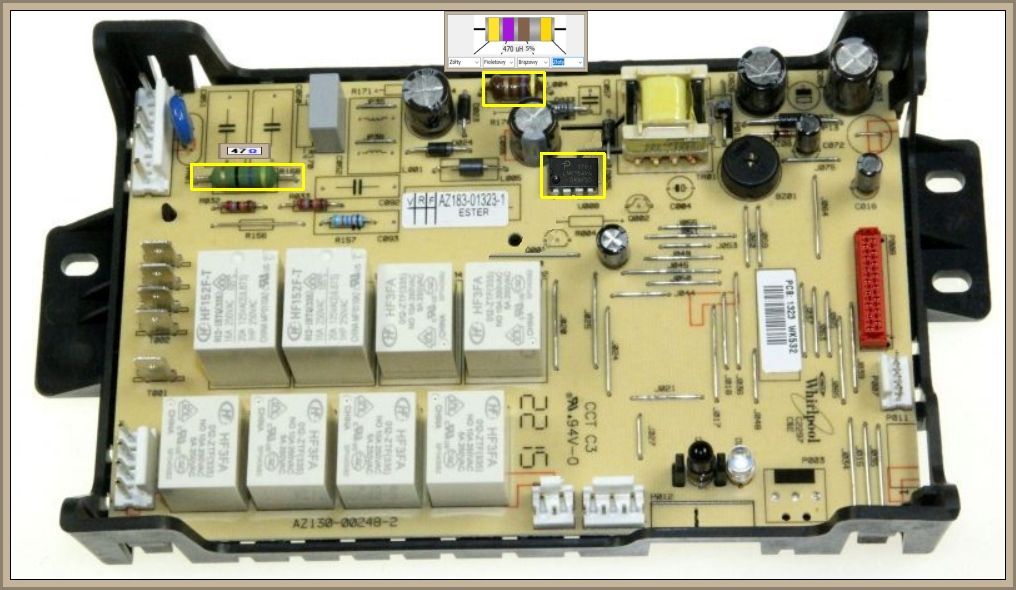

  • #8 20756483
    TONI_2003
    Moderator
    Po prostu te elementy :)
    Whirlpool AKZM8420NB - wymiana uszkodzonego układu LNK364PN w piekarniku i co jeszcze sprawdzić?

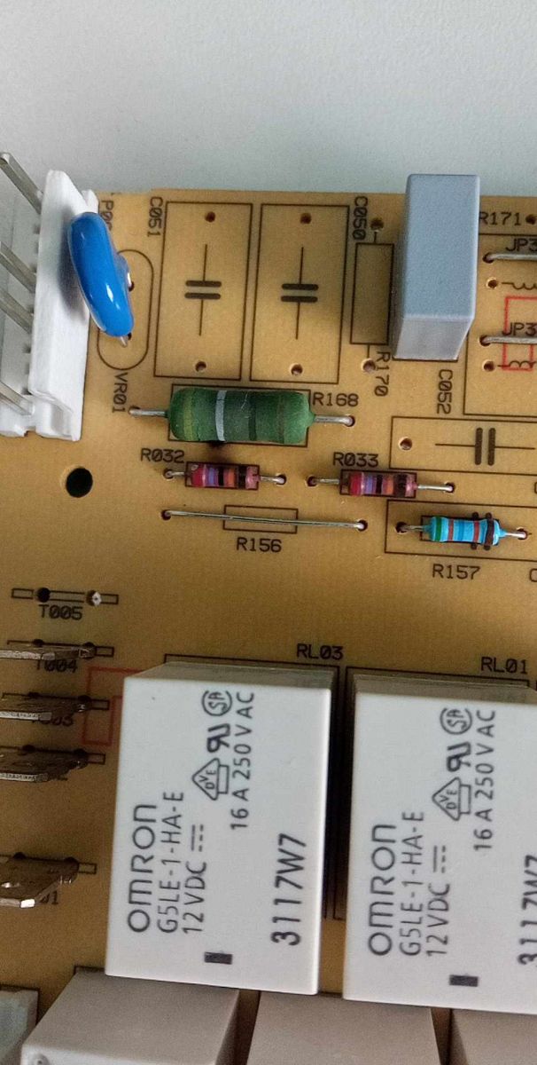

  • #9 20756709
    patec
    Mogę prosić jeszcze o pomoc w odczytaniu wartości rezystora i dławika na mojej płytce? Wydaje mi się w poście wyżej na zdjęciu są te elementy o innych wartościach niż u mnie.
    Whirlpool AKZM8420NB - wymiana uszkodzonego układu LNK364PN w piekarniku i co jeszcze sprawdzić? Whirlpool AKZM8420NB - wymiana uszkodzonego układu LNK364PN w piekarniku i co jeszcze sprawdzić?
  • #10 20756761
    TONI_2003
    Moderator
    Zatem niech Ci się nie wydaje bo ja wiem co podaję i wartości prawidłowe są podane na foto :)
  • #11 20756763
    patec
    Ok, to się słucham :)
    W takim razie proszę jeszcze o podanie parametrów transoptora z drugiej strony płytki.
