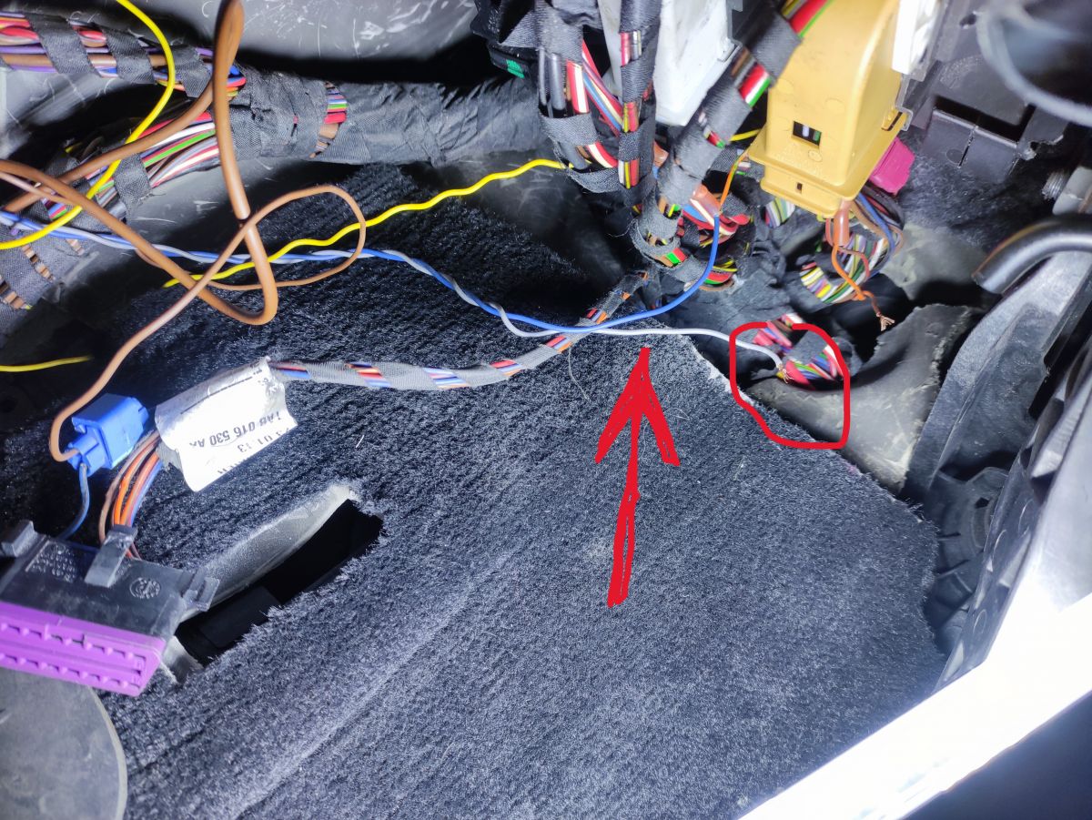

    Po kolizji auto poskładane, fiksuje elektryka, VCDS-em nie mogę zalogować sie do BCM (w VCDS to 9) więc zakupiłem używany moduł. Rozumięm ze po wymianie i kodowaniu (na szczęście zgrałem kiedyś logi) będę musiał zakodować kluczyki.
    To passat B7 R-line z 2013r. Czym zakoduję klucze ?
    pozdrawiam myty

    Auto po kolizji, naprawione, sprawne technicznie, po przeglądzie, jeżdżące. Wymyśliłem, że wymienię BCM, bo wariuje elektryka. Na przykład, kierunkowskazy migają dobrze, a na desce i w lusterkach wariują. Szyber chodzi tylko troszkę, itp. Przede wszystkim VCDS nie mogę się zalogować do BCM. Stąd decyzja o wymianie.
    Może jest sposób, by dostać się jakoś do BCM.
    Pozdrawiam, myty

    VCDS nie łączy się z modułem (starym, który siedzi jeszcze w aucie) nr. 9 (moduł centr. elektroniki). Robię AutoScan, i przy poz. 9 nie może się połączyć. Resztę skanuję. Komunikat: czy masz zamknięte drzwi centralnym zamkiem (czy jakoś podobnie)

    Normalnie jeżdżę autem, jedyny problem to brak świateł długich, Swieci się ciśnienie w oponach, wspomaganie (działa bez zarzutu). ESP, żarówka, i parctronic (nie działają czujniki ani kamera) Myślę że winny jest BCM bo np. sterując lewym lusterkiem po kilku sek. reaguje prawe, Radio RNS315 bez zapłonu wyłącza się na ok 1 sek, Prawe lusterko przestało grzać, o kierunkowskazach wspominałem. itp. Ogólnie elektryka fiksuje, Jak odpalę auto to przez pół minuty nic nie świeci, a za moment zapalają się kontrolki, konkretnie te pięć i świecą na pomarańczowo.
    ps. Wieczorem wyślę logi
    pozdrawiam

    myty
    Passat B7 R-line 2013 - Zakodowanie kluczyków po wymianie modułu BCM
    to może być przyczyną jak naprawiali auto. Przewód niebieski i siwy wychodzą z wiązki z progu, niebieski wchodzi do wtyczki brązowej, dalej do BCM, a siwy wisi lużny, mógł być też w brązowej wtyczce. Ale to moje przypuszczenia. A w którym pinie, we wtyczce to już tajemnica.

    myty
    Tak, tak nasi tu byli. Jednak te dwa przewody wychodzą z oryginalnej wiązki, a dziwnie są wprowadzone do brązowej wtyczki. ewidentnie nie fabrycznie. Niebierski (pod koniec brązowy) wchodzi do wtyczki, pewnie i niebieski też tam był, ale w którym pinie?
    Chyba bez jakiegoś magika się nie obędzie.
    ps. podłączałem OBD Eleven, Gemini i żaden nie łączy z BCM

    myty
    Dzisiaj posprawdzałem wiązki w progu, odłączyłem i rozmontowałem wtyczkę brązową z BCM, w której "nasi byli". Wszystko wydaje się być ok. Męczy mnie komunikat "czy drzwi nie są zamknięte centralnym zamkiem" podczas logowania do BCM. W czasie naprawy była rozłączana wiązka w drzwiach, ale sam ją potem podłączyłem i w drzwiach wszystko działa.
