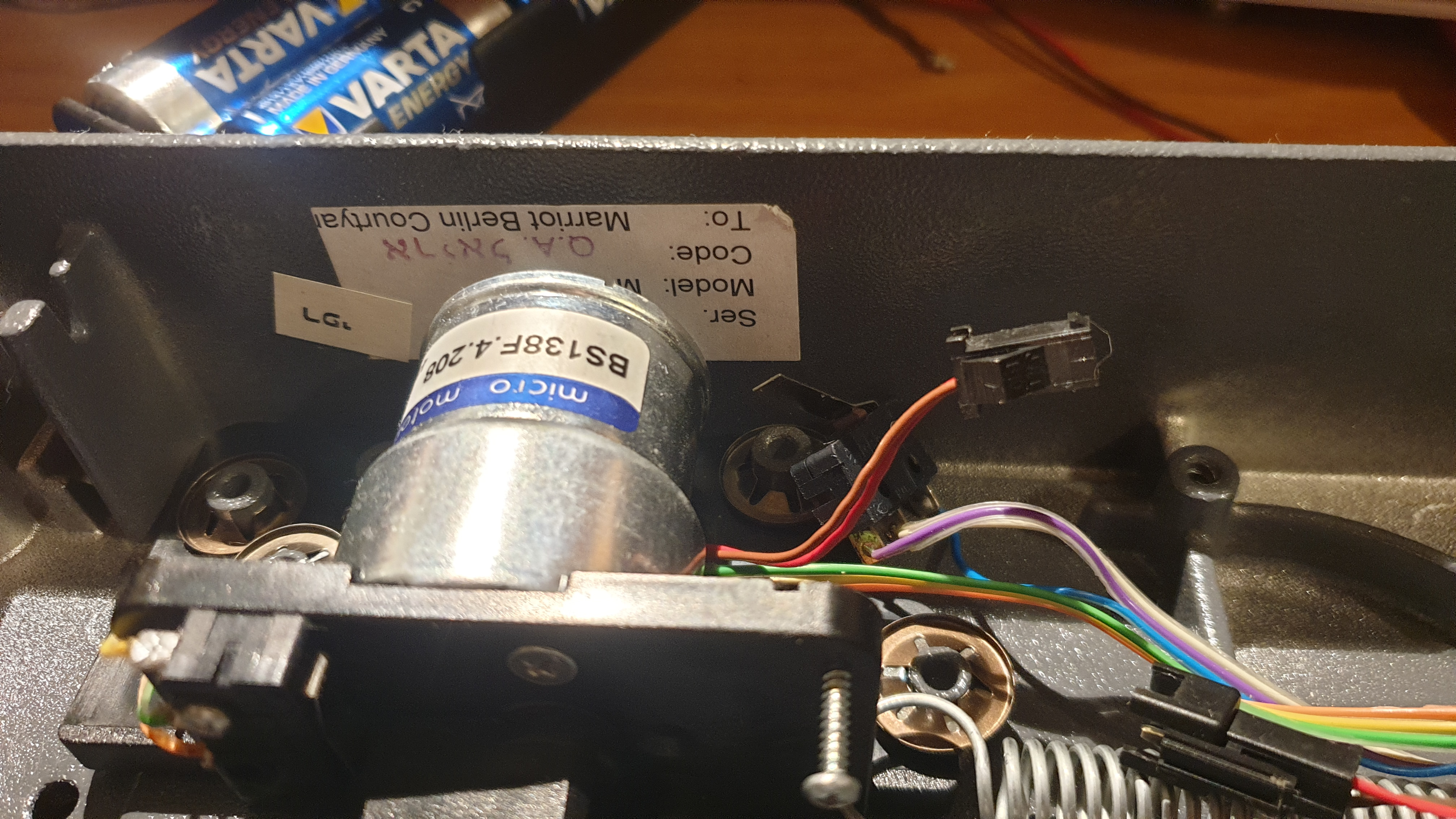

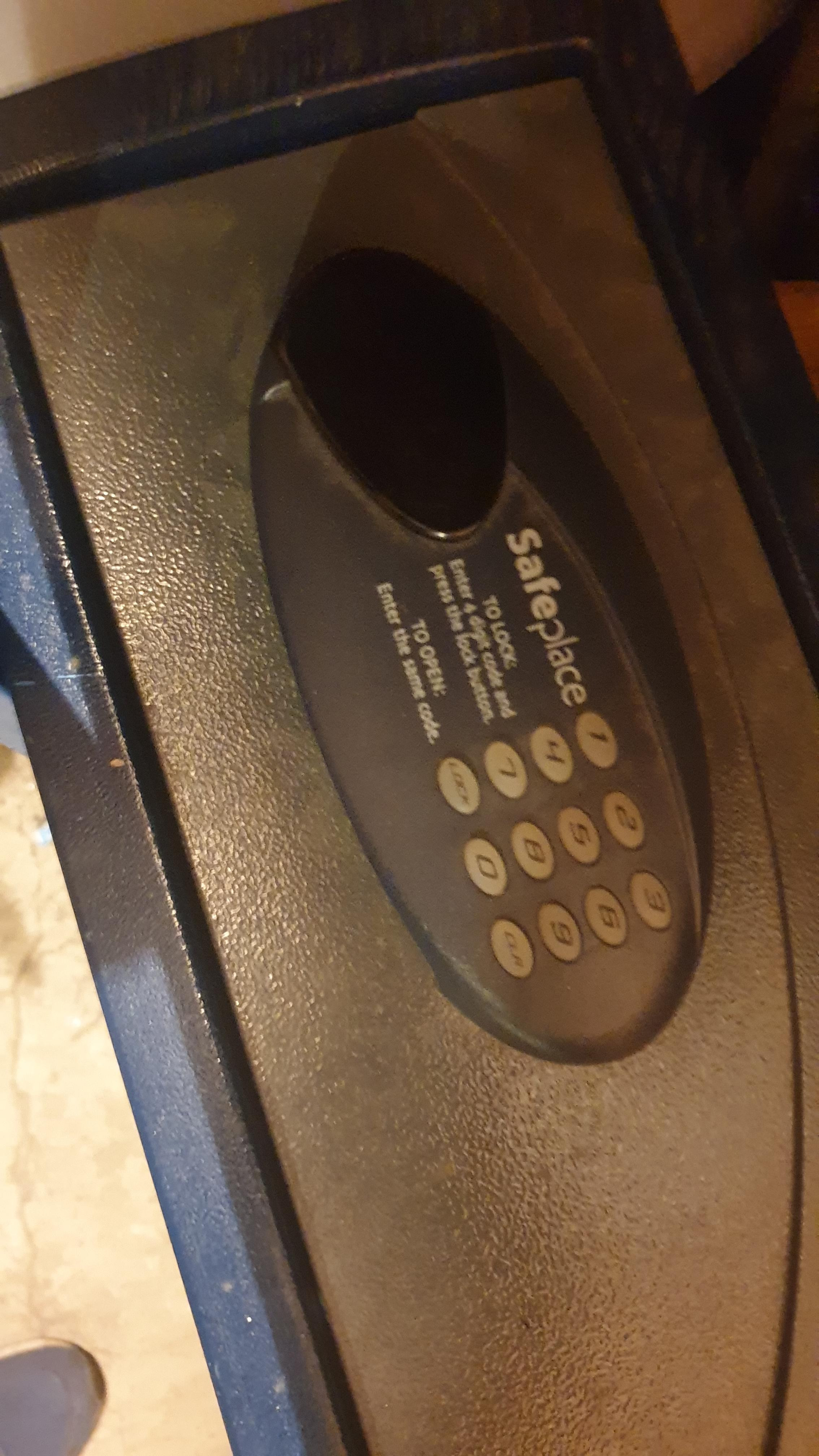

    Otrzymałem od znajomego sejf hotelowy Safe Place M-800. Sejf pochodzi z hotelu Marriott Berlin. Remontował ten hotel, i odkupił go okazyjnie od menadżera hotelu. Niestety znajomy bawił się sejfem, wpisał PIN na otwartych drzwiach i go zapomniał. Wsunął rygiel blokujący drzwi, i od tego momentu pojawia się na wyświetlaczu Error-90,91,94. Znalazłem service manuala w którym opisane są te kody błędów jako "override safe, check lock assembly", każdy jeden.
    Rozebrałem sejf żeby dostać się do zamka, brakuje 5V na krańcówce która informuje elektronikę o tym, że zamek jest w pozycji zamkniętej, na krańcówce która informuje o otwarciu rygla jest 5V. Krańcówki są sprawne ponieważ sprawdziłem je miernikiem. Pomierzyłem również płytkę na której znajduję się uP, wszystko wydaje się być w porządku. Optycznie również nie ma żadnych uszkodzeń. Wydaje mi się, że elektronika rozpoznała wsunięcie rygla przy zablokowanym sejfie (I OTWARTYCH DRRZWIACH) jako próbę włamania.
    Nie posiadam urządzenia opisanego w pdf jako EOT300 i BiMax T300 (sejf faktycznie posiada port IRDA, ponieważ rozebrałem również panel z klawiaturą, w poszukiwaniu przycisku do resetowania elektroniki. Przeczytałem w internecie ze w niektórych sejfach jest ukryty taki przycisk). Czy istnieje szansa by bez tych urządzeń odblokować elektronikę sejfu?
    Znajomy chciałby założyć sobie ten sejf w domu by trzymać tam swoje rzeczy.

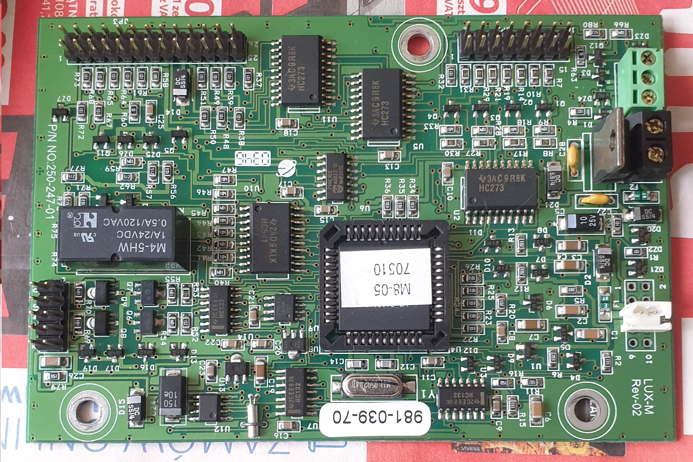

    W załączniku przesyłam zdjęcia elektroniki.

    Obok procesora jest pamięć 24c16, gdyby przyjrzeć się zawartości, edytować coś tam zmienić.
    Taki tam pomysł mi się nasunął.

    AdamC tak od razu zauważyłem tą kostkę, ale nie miałem adaptera do programatora CH341, musiałem go sobie zrobić. Pamięć została odczytana 4 razy, za każdym razem wsad jest taki sam. Zawsze tak robię żeby mieć pewność, że nie odczytuje śmieci. Porównywałem wsady na początku ręcznie ale później znalazłem program HxD, który również twierdzi, że są takie same.
    kyku kolega zaindukował się obrazkiem z instrukcji ;) jednak moja wersja sejfu nie posiada motywu z pastylką. Nie wrzuciłem zdjęcia przedniego panelu, mój błąd.

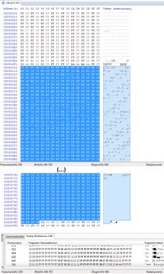

    Przechodząc do konkretów, pamięć jak już wcześniej mówiłem została poprawnie odczytana. Na początku wsadu został zapisany PIN, który wprowadził mój kolega. Zadzwoniłem do niego z pytaniem czy czasem nie wpisał 1778 nie sugerując mu absolutnie nic. Gdy to usłyszał to jakby go piorun trafił. :D
    Miało być 1978, czyli rok jego urodzenia. Powiedział mi tylko tyle, że on kombinował z dwoma ostatnimi cyframi bo myślał, że to je pomylił a nie wpadł na pomysł, że problem tkwi w początkowych.
    Zakupiłem w elektronicznym dwie kostki 24c16, aby nie nadpisywać oryginalnej pamięci. Teraz pytanie odkąd dokąd zapisane są kody błędów? Dla mnie to błądzenie we mgle, gdybym miał drugą kostkę do porównania ze sprawnego mógłbym wtedy to jakoś porównać.

    - pliki odczyt4.bin i odczyt 1.bin - binarnie są jednakowe (2KB)
    Co do
    !urban! napisał:
    edit 2. wlutowałem pusty eeprom,
    Skoro tak, to zrzuć pamięć z tym błędem 37 i porównaj binarki, czy gdzieś się ten error zapisał. Ogólnie porównaj zrzuty, gdzie i co się zmienia w zapisie przy danej operacji, może w ten sposób da się coś zdziałać.
    Może wywal blok od 100 do końca, albo np. do 7E3, trzeba poeksperymentować.

    Udało mi się przebić przez wsad 24x, umiem kasować błąd 90 jak i przywrócić.
    Błąd 37 wynika najprawdopodobniej z tego, że kupiłem "nie tą" pamięć.
    Tak jak kolega mówił, jest to szyte na miarę, ale da się to pokonać prostymi środkami. Zakupiona przeze mnie pamięć ST pomimo, że programowała się w CH341A prawidłowo ma chyba? inne stronicowanie!
    Próby ustawienia zamka w pozycji otwartej, pamięć bez zapisanego PINu. Przy próbie wpisania PINu aby zamknąć błąd 37. Sprawdzam pamiątke a tam zapisana 1 i 3 cyfra PINu. W miejscu dla 2 i 4 cyfry FF.
    Dopiero powrót do oryginalnej pamięci ATMELa rozwiązał problem błędu.
    Błąd 00. Szczwane lisy nie dali podtrzymania RTC! Specjalnie to zrobili, żeby gadżety im się sprzedawały (interfejs) albo zarabiali na serwisie goląc jeleni! Wprawdzie jest kondensator na nóżce od podtrzymania,

    Winnym okazał się przekaźnik, który jest odpowiedzialny za pracę silnika. Uszkodzona cewka! Kupiłem drugi przekaźnik i bangla! :D
    Myśląc o tym wszystkim wydaje mi się, że ów przekaźnik był problemem od samego początku! Uszkodził się, a trachnięty kumpel nie pomyślał, że wpisał dobrze PIN.
    Zobaczył, że rygiel się nie schował. Potem to już samo poszło...
