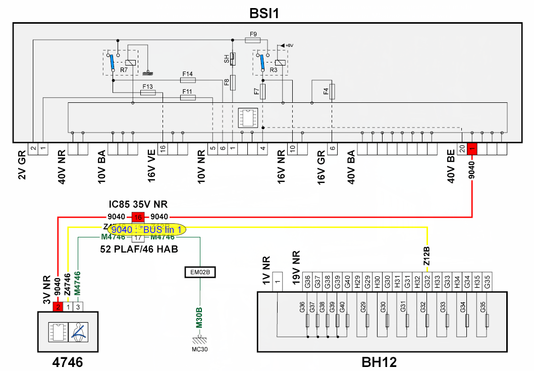

    W Citroenie C5 X7 tourer 2014 2.0hdi wyświetliło Serwis i "Airbag(s) or pretensioner seat belt(s) faulty".
    Diagbox pokazuje : Błąd 7362 Kontrolka przełącznika neutralizacji poduszki pasażera i brak komunikacji z tą kontrolką.
    Kontrolka pasów przy lusterku nie pokazuje które pasy są zapięte tylko cały czas świeci wyłączenie poduszki pasażera.
    Zanim oddam auto do ASO chciałbym sprawdzić ciągłość przewodów do tego wyświetlacza i do stacyjki wyłączającej poduszkę pasażera, ewentualnie prysnąć jakimś kontaktem styki. Do wyświetlacza przy lusterku wstecznym w kabinie jest wpięta trzypinowa taśma. Na skrajnych przewodach jest 12V, na środkowym ok 1V.
    Czy ktoś podpowie lub podeśle schemat gdzie szukać drugiego końca tej taśmy i przewodów od stacyjki wyłączającej poduszkę pasażera?

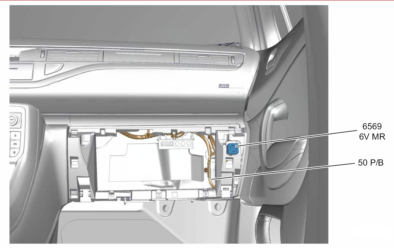

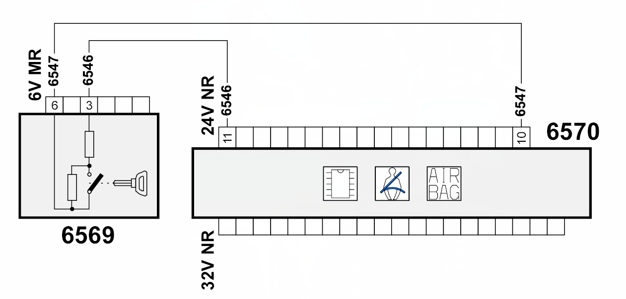

    Przewody "stacyjki" idą do modułu poduszek w tunelu środkowym.
    Citroen C5 X7 Błąd 7362 Kontrolka przełącznika neutralizacji poduszki pasażera
    Taśma idzie wzdłuż słupka kierowcy w dół, za BSI jest złączka IC85.

    Do złącza IC85 nie udało mi się dostać, ale jest przejście od pinu wyświetlacza na 1 pin kostki do bsi więc tu chyba jest ok.
    Czy ktoś wie jakie powinny być wartości rezystancji wyłącznika poduszki pasażera w stanie wł/wył ?
