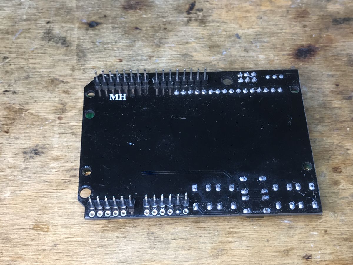

    Dzisiaj przedstawię krótko kolejną nakładkę na Arduino UNO, a mianowicie D1Robot/Iduino LCD Keypad Shield, który jak sama nazwa wskazuje, na pokładzie ma wyświetlacz ciekłokrystaliczny 2x16 oraz pięć (sześć, jeśli liczymy RESET) przycisków podłączonych na GPIO. Shield ten pozwala w prosty sposób stworzyć interfejs użytkownika dla naszej instrukcji, ponieważ oferuje zarówno wejście (przyciski), jak i wyjście (wyświetlacz). W sam raz na dobry początek z Arduino, niekoniecznie R4.
    LCD Keypad Shield DFRobot
    Keypad shield występuje pod różnymi nazwami, z tego co widziałem niektóre są oznaczone Iduino, inne DFRobot, a jeszcze inne D1Robot. Moduł można kupić bardzo tanio, z Chin nawet za 10 zł, ale wtedy czekamy długo na przesyłkę, natomiast z naszego kraju około dwa razy drożej (płacimy za przesyłkę):
    Arduino R4 WiFi i D1Robot LCD Keypad Shield - uruchomienie, menu, tutorial
    Wbrew pozorom moduł ten nie jest skomplikowany, nie ma tu żadnego specjalnego sterowania wyświetlaczem przez I2C, wszystko idzie normalnie na GPIO:

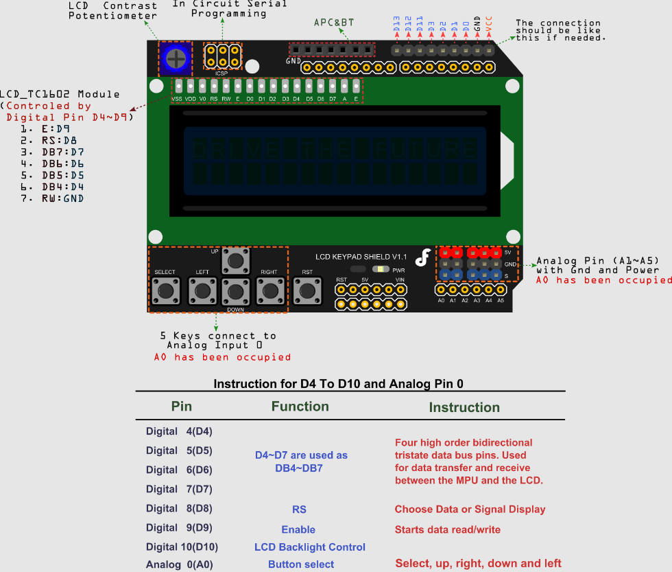

    Poniżej krótki opis modułu od jednego z jego producentów:
    No i schemat:
    Tutaj należy zwrócić uwagę na jedną rzecz - przyciski są podłączone na jeden pin ADC. Działa to w ten sposób, że rezystory na przyciskach tworzą dzielnik napięcia a my odczytując napięcie z tego dzielnika jesteśmy w stanie określić, który z przycisków musi być zwarty, minusem tego rozwiązania jest to, że wciskać możemy tylko jeden przycisk w danym momencie.
    Można zauważyć, że to jest to samo co byśmy mieli jakbyśmy podłączyli wyświetlacz kabelkami, to po prostu ułatwia nam połączenia... ale przecież o to w shieldach chodzi, prawda?

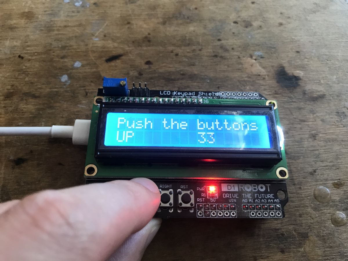

    Zacznijmy od prostego przykładu pokazującego działanie LCD i przycisków. Można by go pisać samemu - ale po co? Jesteśmy w świecie Arduino, to prawie wszystko jest gotowe:

    Powyższy kod wykonuje się już w pętli i wyświetla bieżący czas na pierwszym wierszu wyświetlacza, a na drugim przycisk, który my wciskamy.
    Kompilujemy i wgrywamy - wszystko oczywiście działa:
