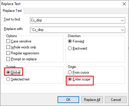

    Gdybyś chciał odzyskać ten pin na PORTG.1 lub jakikolwiek który ustawisz jako ten Cs_disp to musisz otworzyć ILI984x_functions8.inc
    Na otwartym pliku klikasz CTRL+R czyli "Replace"
    W nowootwartym okienku wpisujesz "Cs_disp" a niżej " ' Cs_disp".
    Ten myk zakomentuje używanie pinu Cs_disp w całym pliku i nie przeoczysz żadnego.
