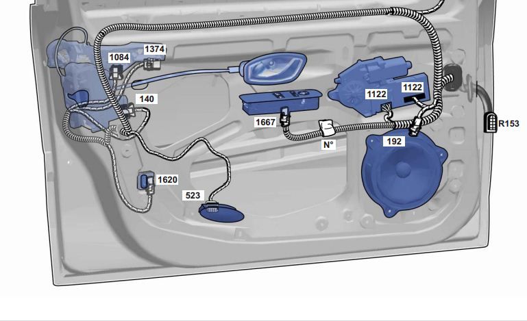

    Potrzebuję uruchomić silniczek od podnośnika szyby od Renault Laguny 3 z elektrycznymi szybami, lusterkami. Podaję schemat kostki jaka wychodzi od drzwi, gruby czarny to pewnie minus, czerwony plus.
    Gdzie wtykam kolejne + i - bo pewnie trzeba?
    Będę wdzięczny jak mi ktoś odpisze w które numery włożyć + i -
    #2 20759547
    johnny833
    Schemat nie pokazuje(ten mój) co jest na konkretnych pinach. Tylko połączenia z panelem przełączników. Ale patrząc na inne przełączniki prawdopodobnie sterowanie masą. Najbezpieczniej będzie jak podasz minus przez małą probówkę 12v.

    #4 20759579
    milejow
    CAN jest na pewno(diagnoza modułu drzwi, moduł na silniku szyby)

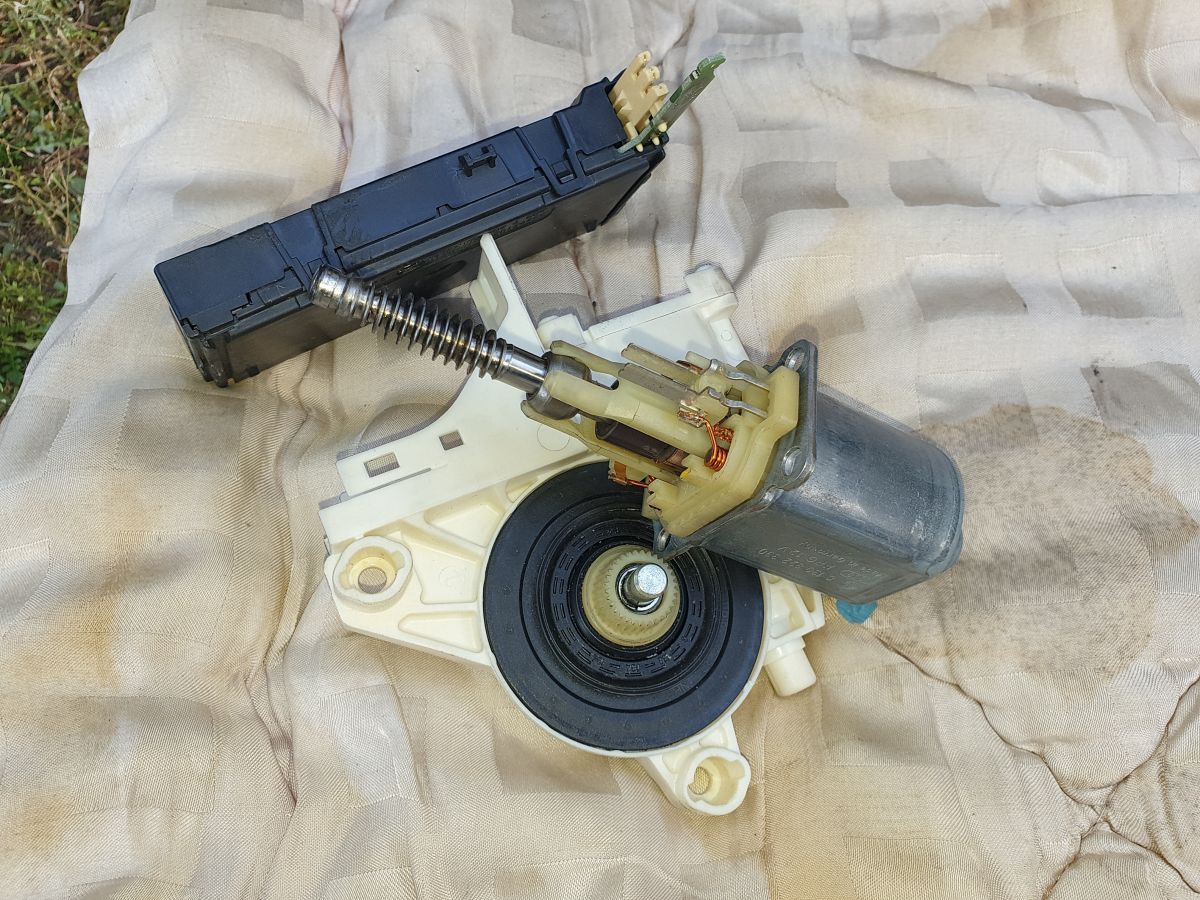

    Ale mnie chodziło o podanie masy na piny modułu a nie na wtyczkę drzwi. Przez wtyczkę drzwi to raczej nie możliwe bo tam polecenia lecą po CAN. Także nie zrozumieliśmy sie . W sumie możesz podać zasilanie bezpośrednio na silnik jak wyżej,odkręcić obudowę silnika i pokręcić wirnikiem, albo odkręcić cały silnik i próbować ręcznie zamknąć tylko trzeba uważać na linki.
    #11 20760203
    ociz
    Jak wyżej. Można to zrobić w prosty sposób bez prądu. Zdjąć obudowę silnika i ręcznie kręcić wirnikiem. Albo wyjąć moduł i podać zasilanie bezpośrednio na silnik.
  • #12 20760847
    mumiok

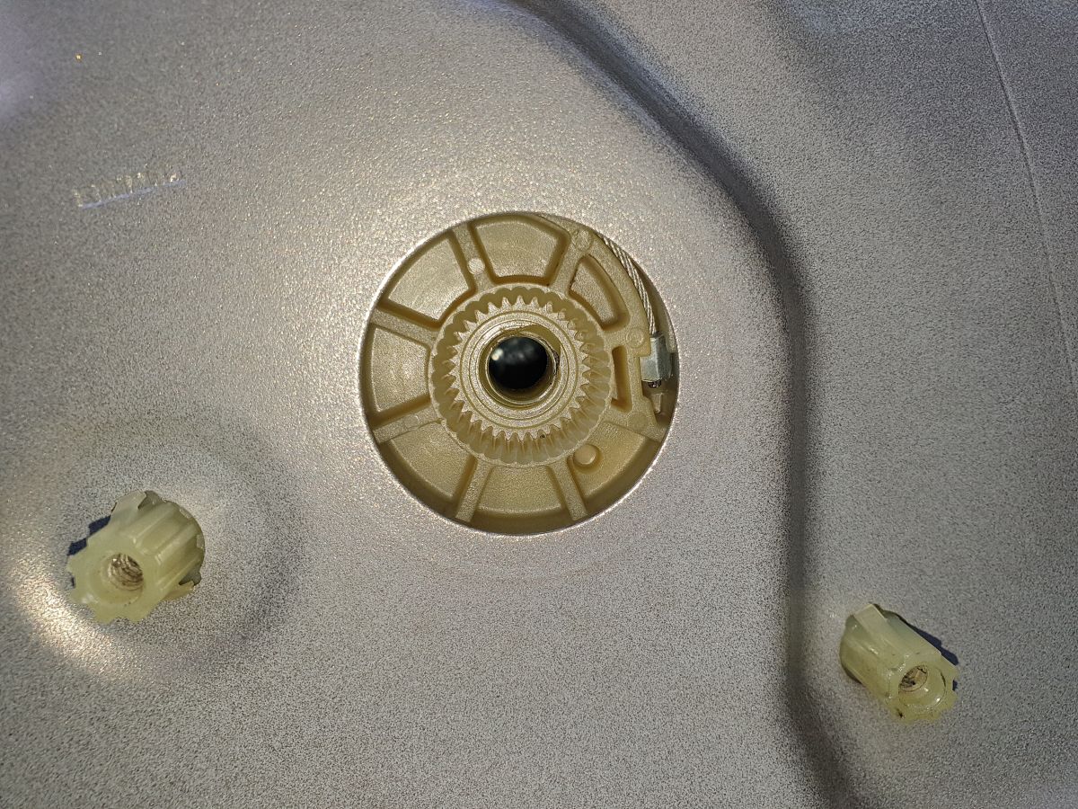

    no dobra a więc tak:
    1. najlepiej odkręcić cały ten mechanizm
    2. wyjąć sterownik (czarny element)
    3. silniczkiem ręcznie nie idzie
    4. podpięcie silniczka na krótko pod zasilania w moim przypadku tylko opuszcza szybę
    5. bierzemy jakieś szczypce i kręcimy zębatką plastikową w prawą stronę z wyczuciem, bardzo delikatny plastik i można łatwo go wygiąć, pogiąć przez co później nie spasujemy elementu z silniczkiem
    6. profit - szyba podniesiona
