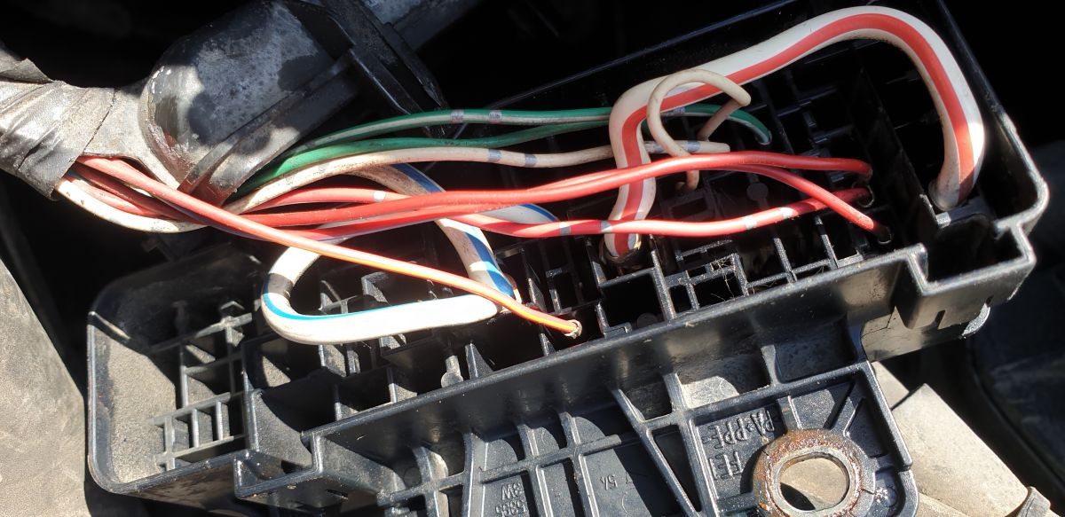

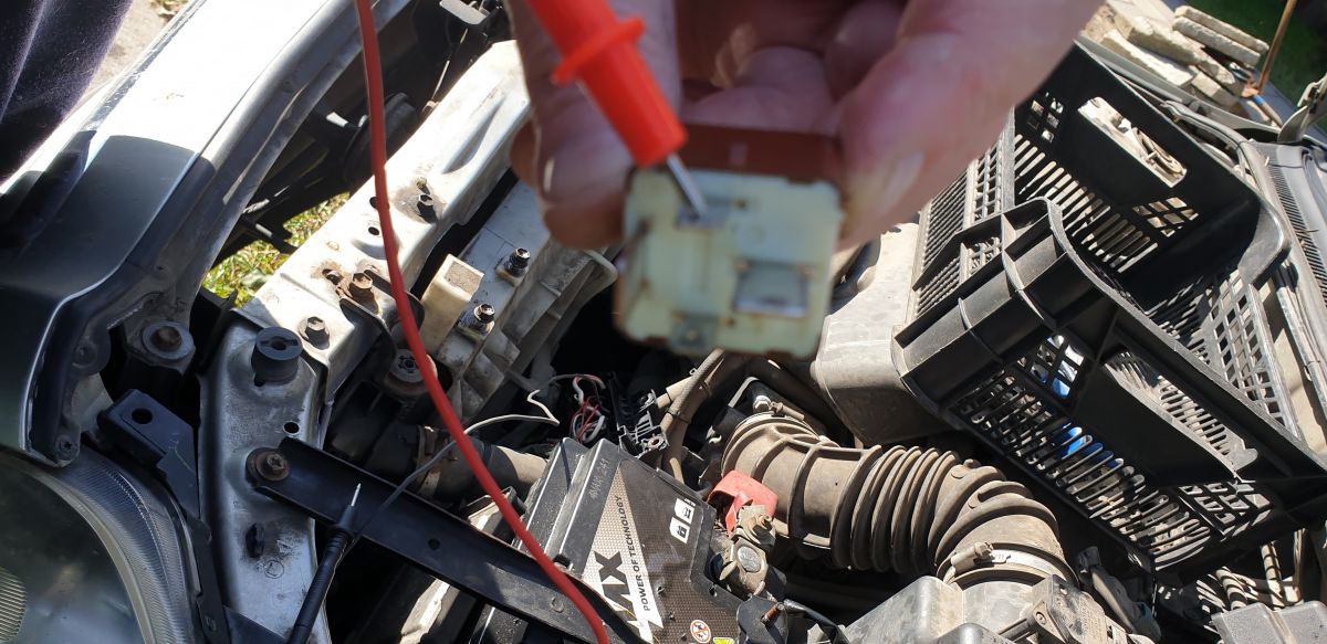

W dyskusji poruszono problem braku świateł drogowych w Toyocie Avensis T25 1.8 benz z 2006 roku, mimo wymiany żarówek, przekaźników i bezpieczników. Użytkownik wymienił manetkę, ale problem nie został rozwiązany. Uczestnicy sugerowali sprawdzenie zasilania żarówek oraz wiązek elektrycznych, a także diagnostykę włącznika zespolonego. Ostatecznie ustalono, że uszkodzona była część komputera odpowiedzialna za automatyczne włączanie świateł, co zostało naprawione.
