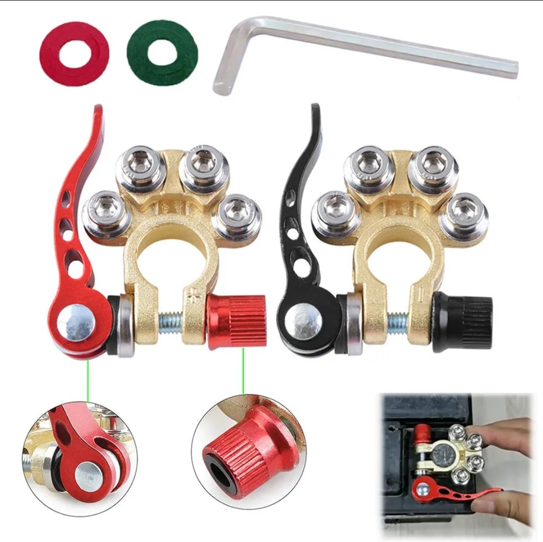

    KKNNC ... proponujesz taka wajche na 300 amper ?...... ty się z choinki urwałes kolego ?..... jak będziesz odłaczać komputer to możesz potem nie opalic silnika .... sorry ale zamiast konkretów to jakies bzdury serwujecie. Jak nie macie nic madrego do powiedzenia to prosze darujcie sobie.

    Napisałem Ci, aby w kabinie umieścić dodatkowe złącza do podładowania/wpomożenia rozruchu.
    Rozważ wstawienie dodatkowego aku, ewentualnie sprawdzenie, czy w miejsce starego nie zmieścisz większego. Dużo większego...
    wcale duże nie są - widziałeś wyłącznik masowy od ciągnika?

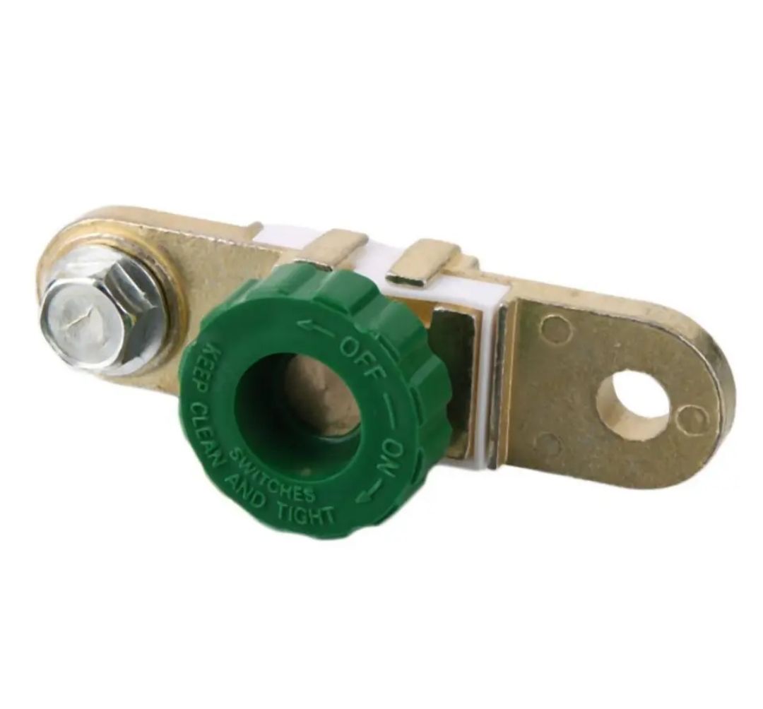

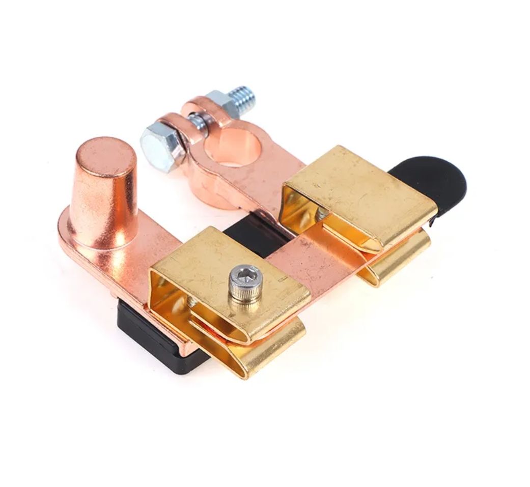

    Nie masz racji. O ile komputer nie będzie sprawiac problemów - co zależy od modelu samochodu łatwo mozna dokupić taki przełącznik - S-BS125 KLEMA AKUMULATORA Z WYŁĄCZNIKIEM MASY.
    https://www.techman.com.pl/product/battery-switch/

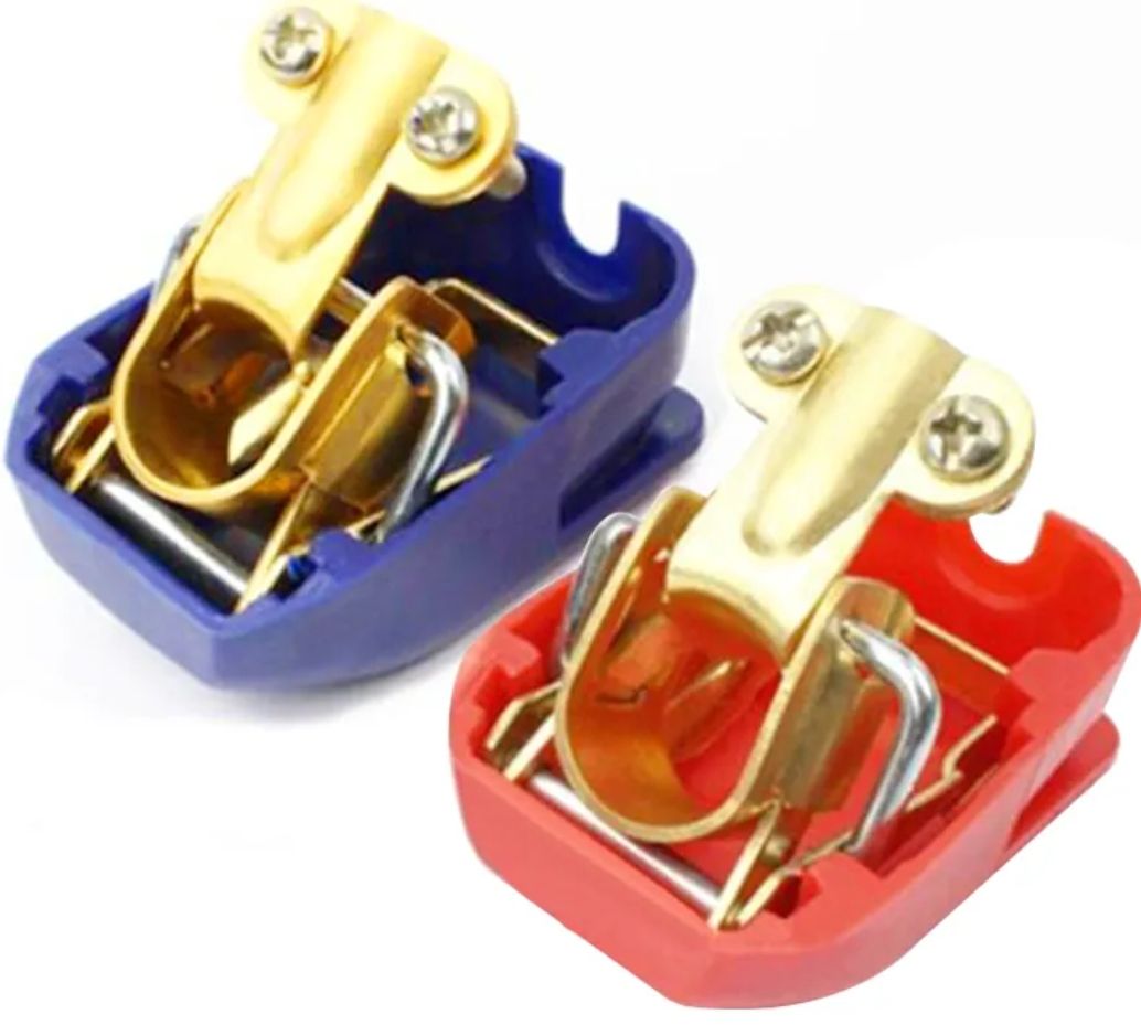

    Masz klemy na szybko złącze, czy takie jak kolega już ci pokazał. A heble są produkowane do tej pory. I to na większe prądy.
    Tak tak, odłącz komputer to już nie odpalisz auta. To teraz pytanie z jakiej ty się choinki urwałeś. Bo jakoś nie wyobrażam sobie robienie pewnych napraw w samochodzie bez odłączania akumulatora. I są to procedury serwisowe. Przewidziane przez producenta. Co więcej jak auto ma przewidywany dłuższy postój to zawsze ma mieć odłączony akumulator.
