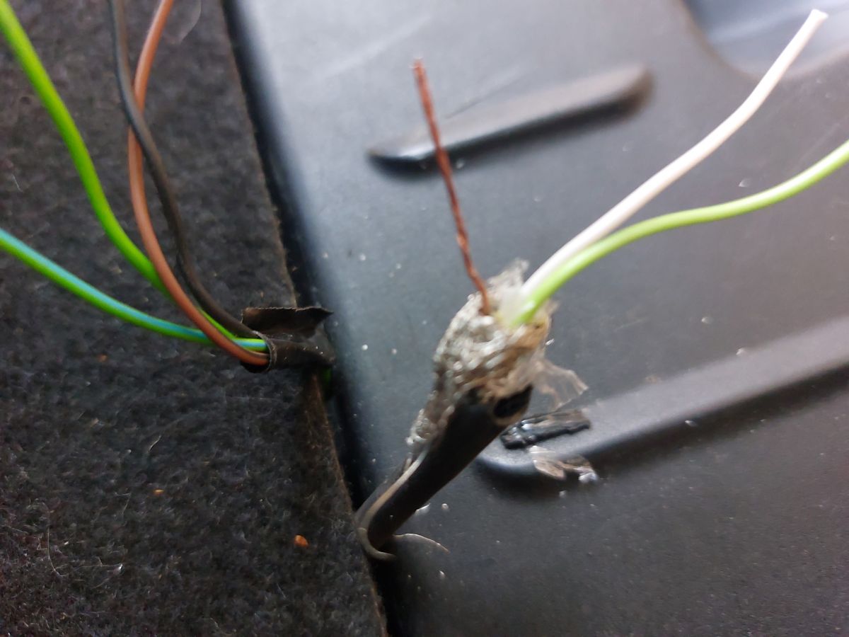

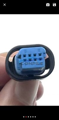

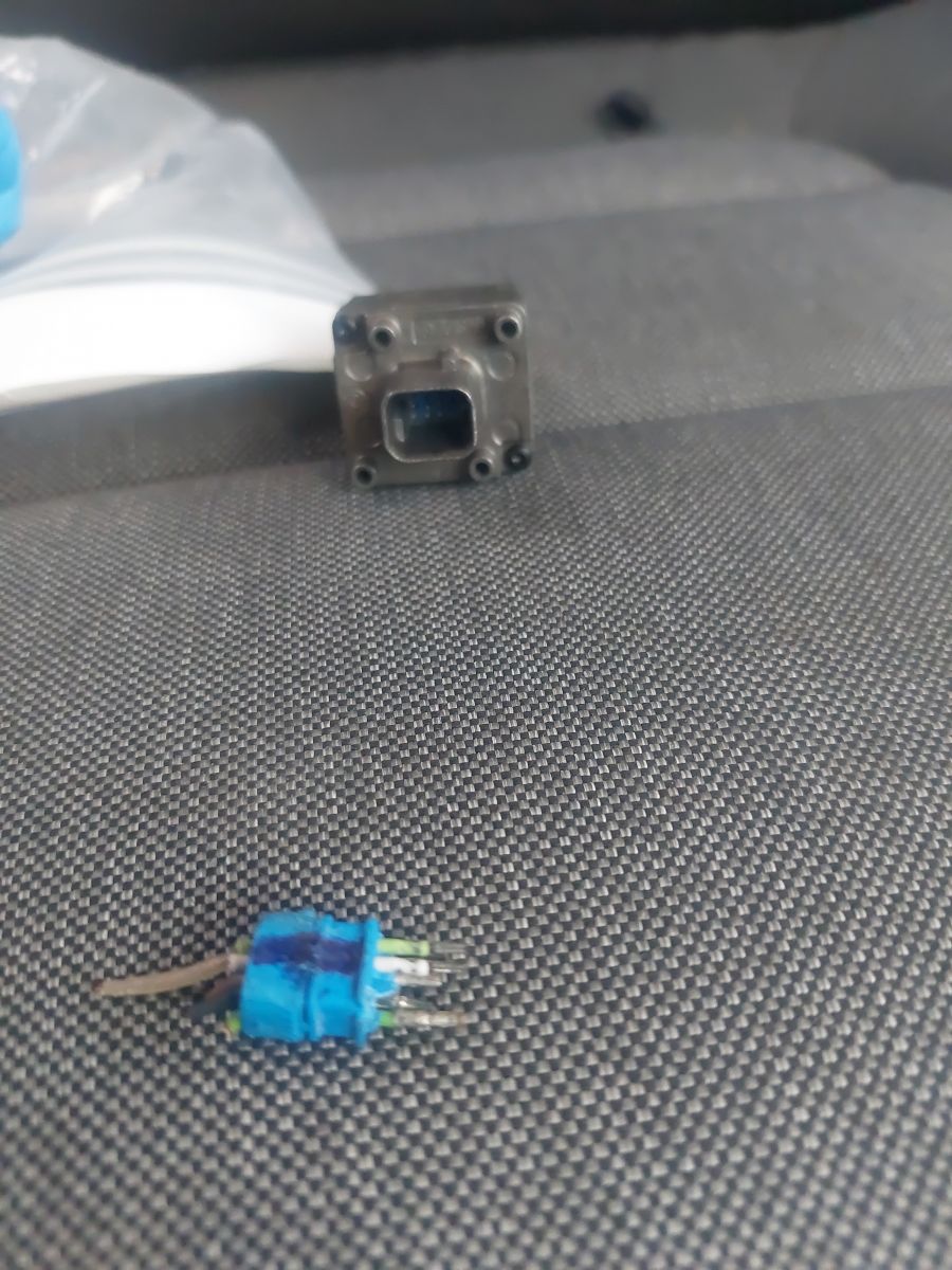

    Gdzie w Warszawie można zamontować kamerę cofania. Dokładnie chodzi o fachowca, który podłączy oryginalną kamerę. W mojej kamerce BMW i3, spruchniala wtyczka do tego stopnia, że poodpadały przewody od wtyczki a sama wtyczka nie dała się wyjąć. Dała się wyjąć na siłę, ele już nie nadaje się do zamontowania. Kupilem oryginalną wtyczkę, ale przewody różnią się kolorami o mojej wiązki kamery. Próbowałem sam podłączyć, ale robi się choinka. Gdzie podjechać?

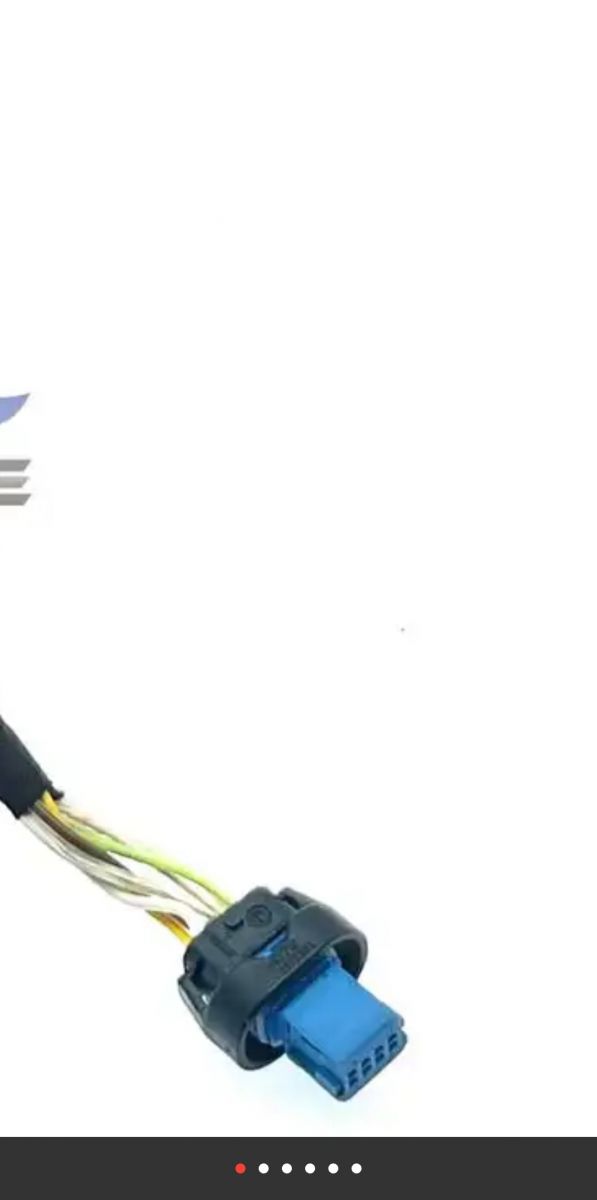

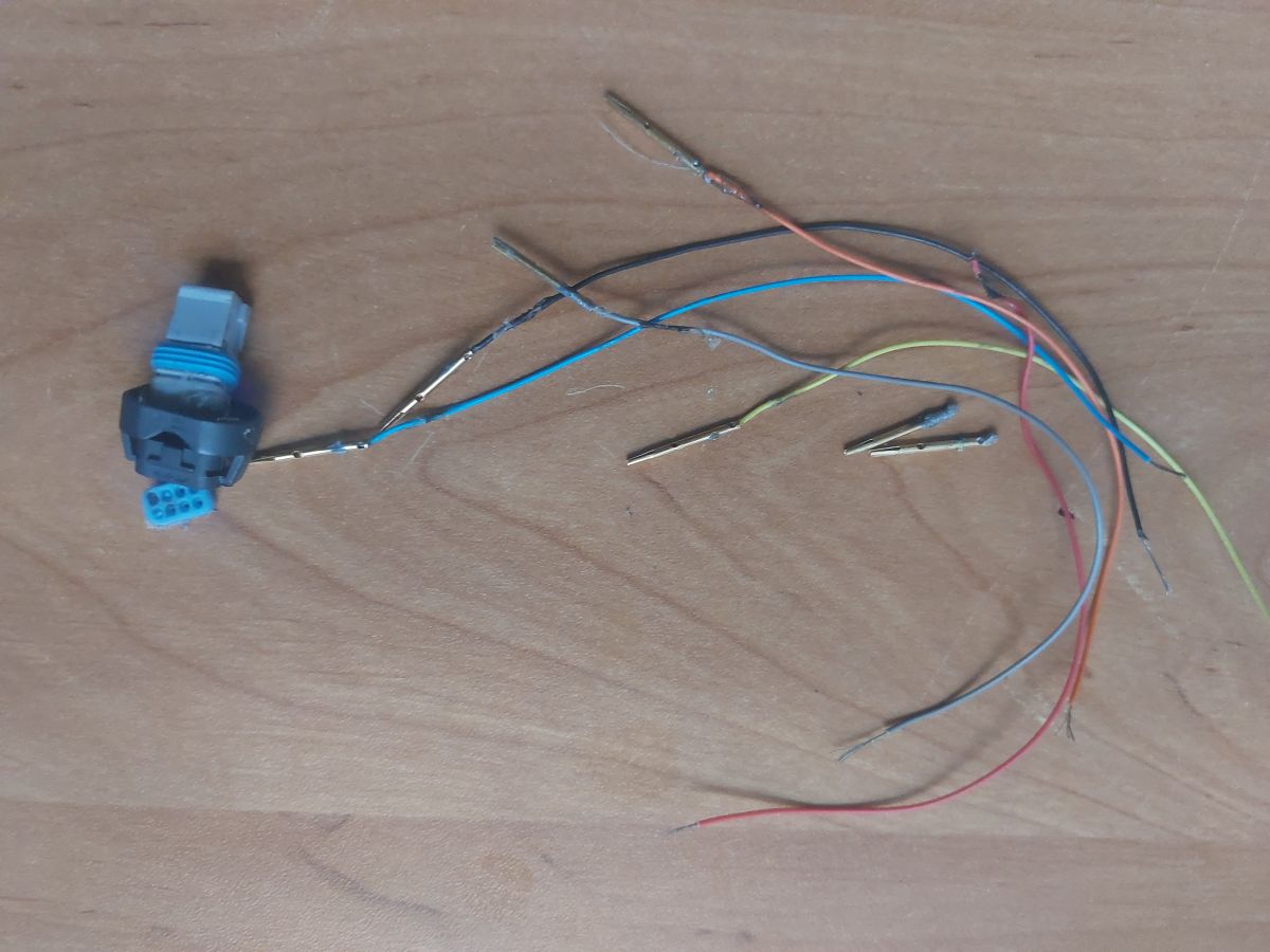

    Montaż kamery cofania BMW i3 w Warszawie - szukam fachowca do podłączenia oryginalnej wtyczki Montaż kamery cofania BMW i3 w Warszawie - szukam fachowca do podłączenia oryginalnej wtyczki Mam kamerę, wtyczkę od mercedesa (pasuje) i uciętą wiązkę. Piny kostki (7szt) komplet. Dodam, że udało mi się uzyskać obraz, ale tylko na ułamek sekundy, przy włączeniu wstecznego.

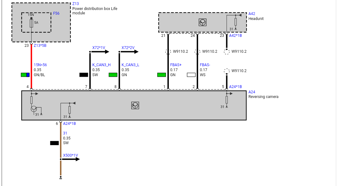

    Podaj 7 ostatnich cyfr VINu, wrzucę schemat elektryczny, zweryfikujesz sobie czy prawidłowo ją podpiąłeś.

    Montaż kamery cofania BMW i3 w Warszawie - szukam fachowca do podłączenia oryginalnej wtyczki Montaż kamery cofania BMW i3 w Warszawie - szukam fachowca do podłączenia oryginalnej wtyczki WBY1Z21010V307120.
    Może wiesz jak sprawdzić xzy przewody wiązki kamery nie są uszkodzone? Gdzie jest drugi koniec 7 pinów kamery?

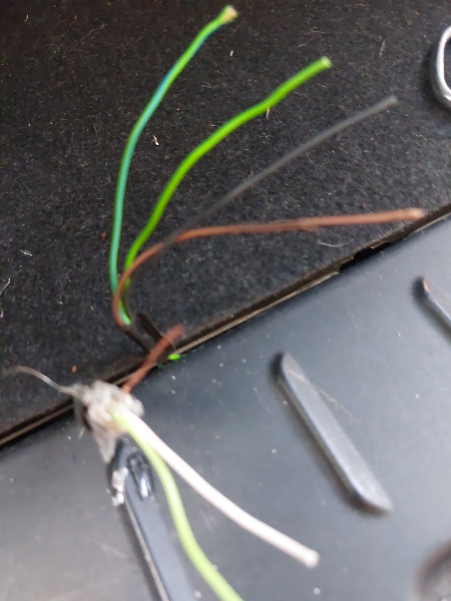

    Jest łącznie 7 przewodów. Ten w potrójnej wiązce bez izolacji, na samym przyłączu do kostki kamery miał kawałek bezbarwnej koszulki. Zastanawia mnie czy tak było w oryginale czy ta izolacja ulugla stopieniu przez zwarcie, ale nie widać pozostałości. Jeśli da się ustalić po VIN jakie kolory.
    przewodów były w tym roczniku, można by też dojść, jaki kolor do którego pinu. One są ponumerowane. Zamówiłem oryginalną kostkę, ale są inne kolory Montaż kamery cofania BMW i3 w Warszawie - szukam fachowca do podłączenia oryginalnej wtyczki

    BazAstral
    Tutaj schemat po VIN z oryginalną kolorystyką, powiedz czego jeszcze potrzebujesz a pomogę ;)

    To już coś. Ale u mnie jest jeden jasno zielony, drugi ciemniejszy zielony i zielony z paskiem0 i przezroczysty.
    Gdyś mógł mi nazwać te urzadzenia do których dochodzą przewody i gdzie one są to bym sprawdził czy jest ciągłość i czy nie ma zwarcia. Szczególnie chodzi o przewód na ktorym nie ma izolazji chociaż na kawałku przy samej kostce była bezbarwna.
    Po porownaniu tego co wcześniej ustaliłem, połączyłem tak jak na schemacie i obraz znikał po ok. 1 sek. Myślęze może to mieć związek z tym przezroczystym przewodem? Montaż kamery cofania BMW i3 w Warszawie - szukam fachowca do podłączenia oryginalnej wtyczki

    BazAstral
    Jeśli nie potrafisz odczytać tego ze schematu to myślę że bezzasadna jest ta pomoc ale ponieważ każdy ma prawo mieć zaćmienie:
    Piny 1, 2 i 5 to sygnał i ekran sygnału(oraz jego masa)
    Idą one do wtyczki A42*1B której lokalizację wysyłam poniżej.
    Ten przezroczysty to pin nr 5 (gnd sygnału).
    Ten biały to pin nr 2.
    Pin nr 1
    Pin 3 jest pusty.
    Piny 7 i 8 to CAN, wystarczy że po odpaleniu zobaczysz tam ~2.5V i jest okej
    Pin 4 to +12v z zacisku 15N.
    Pin 6 to GND.
    Masa i plus może być podana na sztukę do testów, CAN wystarczy że będzie ~2.5V multimetrem i podejrzewam, że w głębsza diagnozę nie masz co się pchać.
    Sprawdź na którym zielonym masz ~2.5V, daj go jako pin nr 8, zielony z paskiem powinien mieć +12V ale upewnij się na którym masz zasilanie, to będzie Twój pin nr 4. Zostaje Ci ostatni zielony, sygnałowy.
    Wg schematu sygnałowe przewody są cieńsze (0.17), powinieneś bez trudu się połapać który jest który bo pozostałe sa 0.35 Montaż kamery cofania BMW i3 w Warszawie - szukam fachowca do podłączenia oryginalnej wtyczki .
