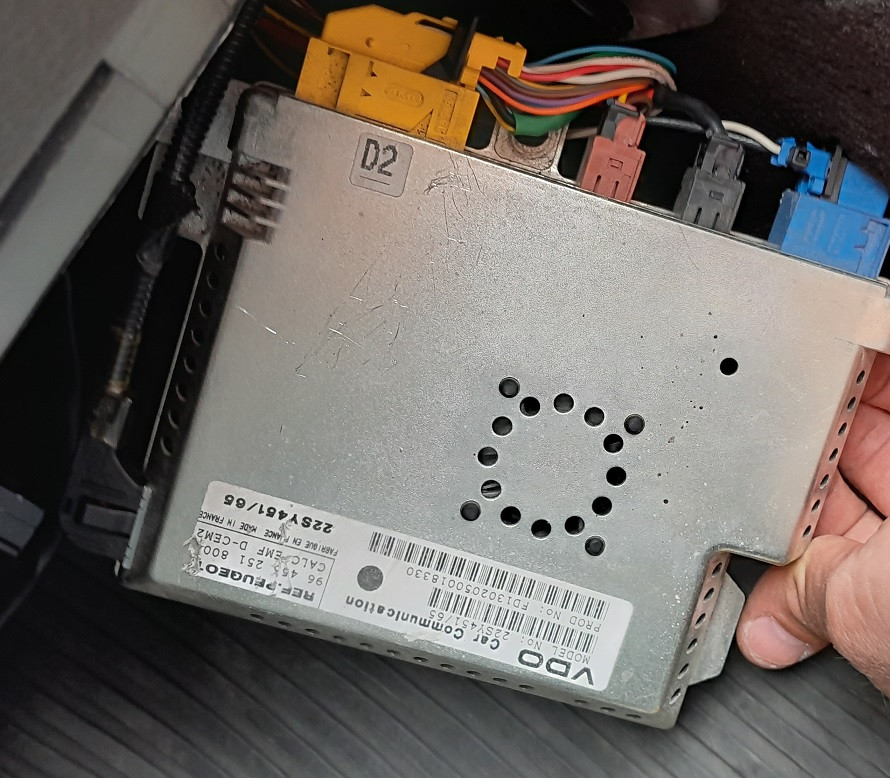

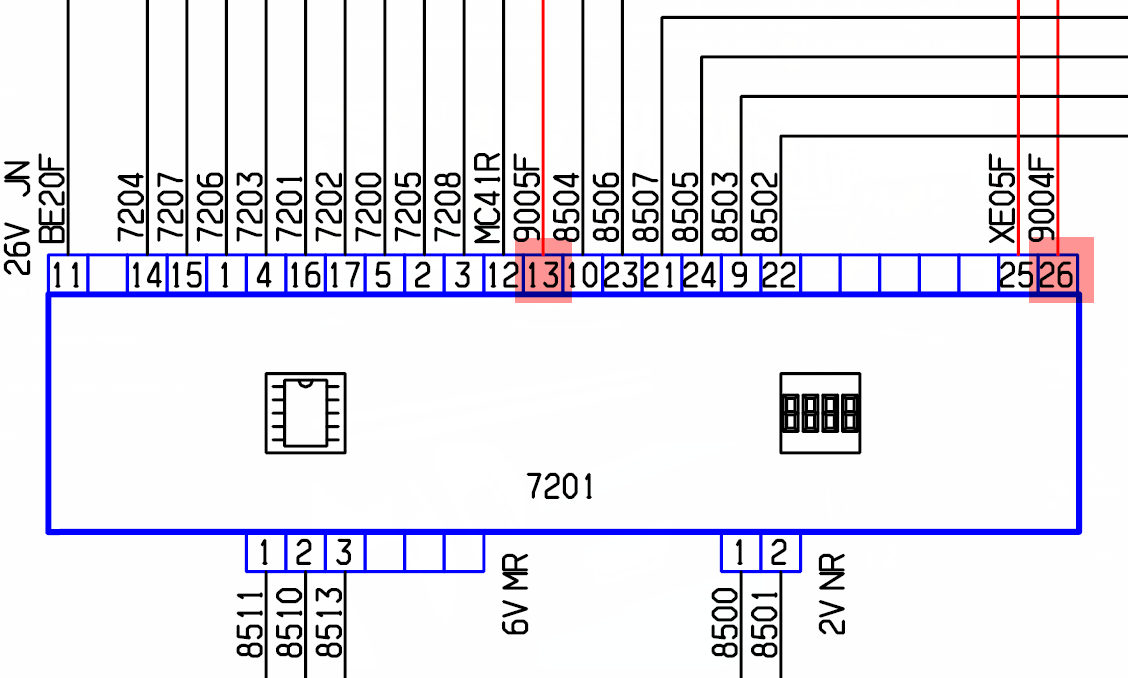

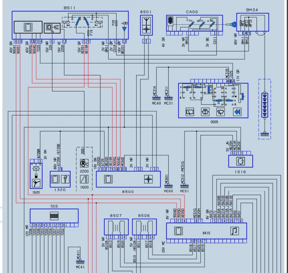

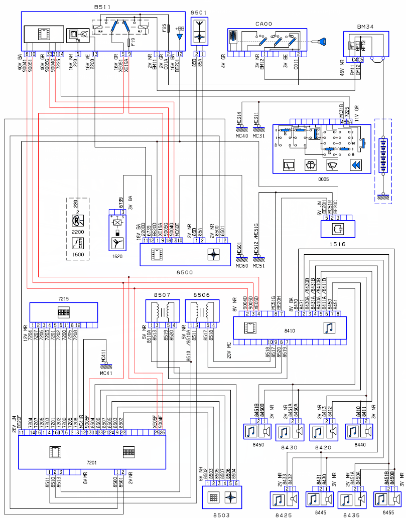

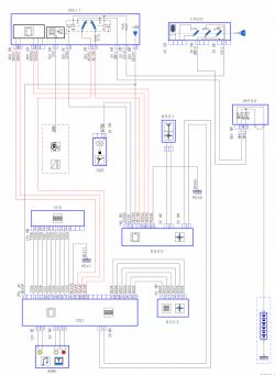

    PUG 607 01r nie zapala się wyświetlacz nawigacji, a ze sterownikiem nawigacji brak komunikacji. Bezpiecznik f19 ok. zasilanie na wtyczce żółtej 26pin 11-stały+, 25 po zapłonie i 12 masa. Może ma ktoś kawałek schematu? bo z mojego wynika że zasilanie na pinie 9 i masa na 10 co w ogóle się nie zgadza.
    We wyświetlaczu błąd: przycisk powtórzenia ostatniego komunikatu nawigacji, zwarcie, od ponad 1 min.
    sterownik od navi i wyświetlacz 2 kupiony i to samo.
    brak komunikacji także z telefonem.
    Proszę o jakieś wskazówki

    mati_1107
    Tak to ten sam schemat
  • #4 20774912
    artur.heise
    Niezupełnie- Ty wkleiłeś ten:
    Peugeot 607 '01: Brak komunikacji z nawigacją, błąd wyświetlacza, zwarcie przycisku
    Szynę danych podłączyłeś? Bez tego się nie obudzi.
    Zgadza się, tylko nie to urządzenie sprawdzasz na schemacie. :) Urządzenie na Twoim zdjęciu to sterownik ekranu.
    7201 : sterownik wyświetlacza kolorowego
    8410 : radioodtwarzacz
    8500 : kalkulator nawigacji
