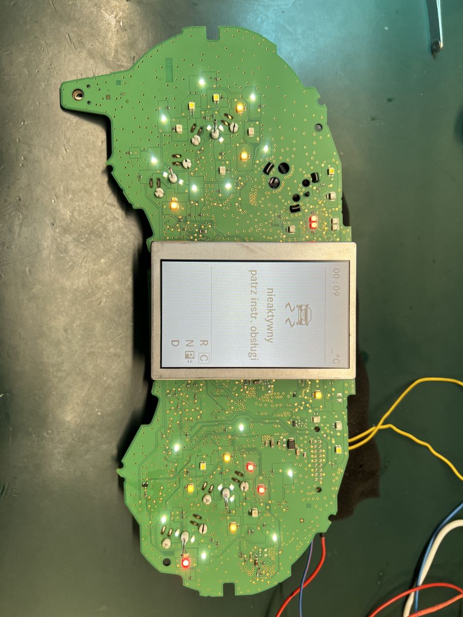

    Robiłem licznik w W447 na podświetlenie środkowego wyświetlacza.
    Oczywiście ktoś już wyświetlacz wymienił, więc nie wiem jak było wcześniej.
    Ekran ma białe tło. W mercedesach powinno być na odwrót.
    Czy ktoś się z tym spotkał? Opcji konfiguracji nie widzę w kompie, wyświetlacz nie taki? To chyba licznik decyduje jakie kolory ma wyświetlać?

    Kiedyś naprawiałem zegary z Clio III i zapomniałem zamontować płytkę półprzezroczystą między wyświetlacz a podświetlenie i po tym tło wyświetlacza świeciło na jaskrawy pomarańczowy kolor a symbole na ciemniejszy pomarańcz, w oryginale jest odwrotnie

    Brak lub niewłaściwie założony filtr polaryzacyjny. Jak masz jakiś filtr polaryzacyjny, to sprawdź, jak przekręcasz o 90 stopni, powinno wszystko znikać.

    Zdobyłem od klienta oryginalny wyświetlacz - na nim jest tak samo - białe tło :O więc to nie kwestia samego ekranu - albo dwa tak samo zepsute ...
    rozebrałem nowy wyświetlacz, podobno z AliExpress, ale płytka sharpa jak w oryginale

    Robiłem takiego w zeszłym tygodniu i dałbym sobie paznokcie obciąć u lewej nogi, że było czarne tło i białe napisy.

    Bo tak jest. Chyba rzeczywiście błąd w poskładaniu - źle założony polaryzator.

    Doszedłem. To problem w polaryzatorze, dzięki Panowie. Polaryzator jest w samym szkle, nie we "wkladzie" wyświetlacza, tylko wymiana wyświetlacza na poprawny pomoże. Wiem bo udało mi się podejrzeć w innym liczniku, który miał czarne tło - konstrukcja wyświetlacza identyczna.
    Jeśli chodzi o kupno drugiego licznika - na allegro używki powyżej 1tys.
