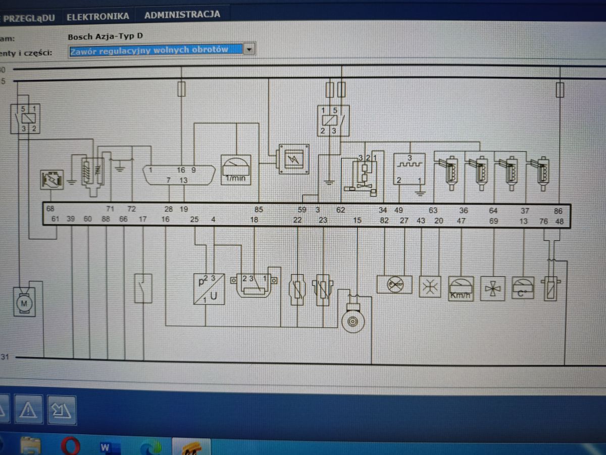

    Witam. Mam autko Toyota Avensis T22 z 1998 roku, 1.6 16V 110KM. Jeździło do tej pory dość dobrze (drobne problemy z zapłonem ale wymieniłem kable i świece i jest ok). Przyjechałem nim wczoraj z niedługiej trasy, normalnie zgasiłem silnik i było wszystko ok. Dziś chciałem jechać rano i niestety auto nie odpala. Nie ma mi kto pomóc sprawdzić czy jest iskra ale założyłem, że to raczej problem z paliwem bo nic nie wskazywało wczoraj na jakiekolwiek początki awarii układu WN. Dostałem się do pompy paliwa tzn do jej kostki, na dwóch pinach jest podawane dla niej napięcie, sprawdziłem multimetrem, po przekręceniu kluczyka nie ma na nich napięcia. Sprawdziłem bezpiecznik pod maską jest dobry, nie mogę znaleźć przekaźnika (informacje w necie są rozbieżne). Postanowiłem sprawdzić czy zapali z pompą podłączoną "na krótko" do akumulatora - zlokalizowałem + i - pompy, wg anglojezycznego forum "+" to kabel niebiesko-czarny, a "-" to kabel biały z czarnym paskiem. Podłączyłem na krótko ale auto nadal nie zapala. Dodam że jest w aucie instalacja gazowa ale zbiornik jest pusty poza tym wymiany wymaga jeden wtryskiwacz gazu więc jeździłem jakis czas tylko na benzynie. Może nie ma sygnału sterowania na wtryskiwacze benzynowe?

  • #6 20760837
    piotrekwoj1
    Wtryskiwacze są zasilane z linii 30 przez bezpiecznik, przekaźnik, tą samą linią zasilania zasilany jest czujnik wałka rozrządu (pin 3), zawór regulacyjny wolnych obrotów (pin 2) oraz sterownik silnika (pin 3 i 59). Przekaźnik jest sterowany plusem ze stacyjki.

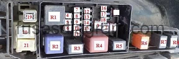

    Sprawdziłem przekaźnik R4 znajdujący się pod maską w podłużnym boxie na bezpieczniki. Przekaźnik działa, multimetrem cewka wykazuje oporność (około 75 Ohm), po podłączeniu do zasilacza styk przekaźnika jest słyszalny oraz pod napięciem wykazuje obwód zamknięty. Sprawdziłem też czy po kluczyku dochodzi tam napięcie - jest mniejsze około 0,5V od napięcia akumulatora. Sprawdziłem w kabinie pod kierownicą bezpieczniki o wartościach 10A, 5A wytypowane przeze mnie jako mogące mieć coś wspólnego z zasilaniem ECU - wszystko sprawne. W podłużnej skrzynce bezpieczników pod maską jest bezpiecznik 15 A oznaczony również jako ECU ale sprawny. Nie bardzo mam pomysł czego dalej szukać.
    poniżej dodaje schematy z których korzystałem
    Avensis T22 1998, 1.6 16V 110KM nie odpala - problem z zasilaniem pompy paliwa?
    korzystałem z tego opisu:
    https://fuseandrelay.com/toyota/avensis.html
    co ciekawe znalazłem stronę trochę pisaną szlaczkiem a trochę językiem orków gdzie R4 jest zamienione z R5 i wg tego opisu właściwy przekaźnik to ten duży czerwony a nie jak w opisie z podanej strony gdzie jako przekaźnik EFI wskazywany jest R4

  • #8 20761979
    piotrekwoj1
    Wyrzuć ten miernik i sprawdzaj wszystko probówką 21W. Co to za praktyka mierzyć oporność cewki? Co z tego że cewka sprawna i przekaźnik "tyla" jak będziesz miał wypalone styki w przekaźniku i będzie tak jak piszesz w porywach 6V na wyjściu. Po załączeniu stacyjki na wyjściu przekaźnika względem masy żarówka 21W ma świecić i tak samo na zasilaniu wtrysków.
