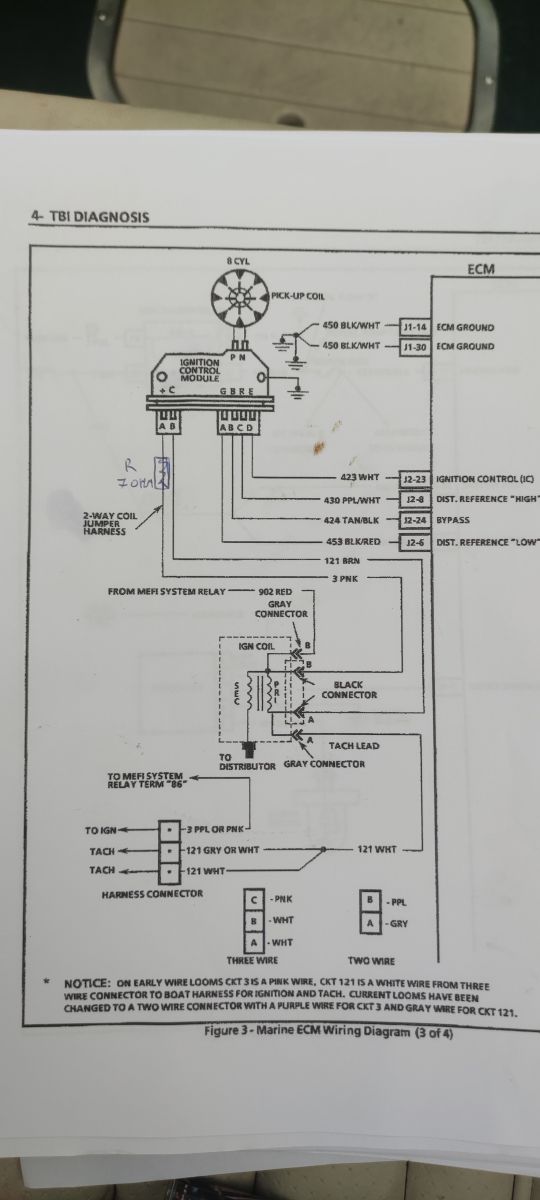

    Witam serdecznie.
    Od kilku dni walczę z silnikiem Volvo Penta 5.7Gi-A opartym na układzie zasilania MEFI z przepustnicą TBI. Silnik ma problem z rozruchem i poprawną pracą.
    Przejrzałem już wiązkę silnika, wszystko jest okej, niemniej na jednym przewodzie łączącym cewkę zapłonową z modułem rozdzielacza zapłonu jest zainstalowany rezystor 7Ohm. Nie jestem w stanie określić, czy był on oryginalnie, czy ktoś coś tam grzebał. Na schemacie nie ma tego opornika.
    Podrzucam schemat, długopisem narysowałem gdzie znajduje się ów opornik. Silnik Volvo Penta 5.7Gi-A z układem MEFI - nieznany rezystor w wiązce
    Jest ktoś w stanie coś mi pomóc?

    możliwe że ktoś dołożył , notując inną cewkę zapłonową
    ten rezystor pewnie jest dużej mocy i przez jego obecność iskra będzie słaba
    zastosuj dedykowaną cewkę

    Powodem problemów bym sam sterownik silnika. Nie ustaliłem czy opornik był oryginalnie czy nie.
