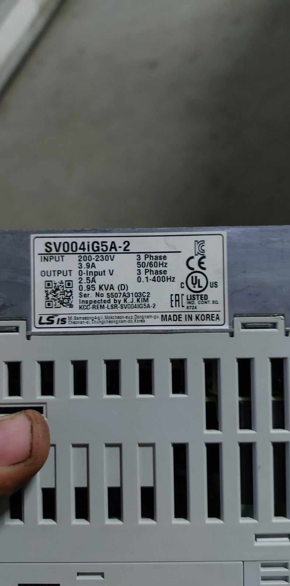

    Witam .Nabyłem kilka falowników wejście 3x230 i zastanawiam się czy będą one pracowały normalnie na 1f i czy można je tak podłączyć .Z Góry dziękuję za pomoc
  • #3 20761317
    karolen1
    Wszystko działa normalnie
  • #5 20763820
    karolen1
    Falownik wystarczy podłączyć we dwa wejścia od lewej: faza i neutral.
  • #6 20764870
    marihires
    Poziom 30  
    Owszem, będzie działać, tylko czy producent przewidział to, że będzie zasilony jednofazowo i w następstwie większy prąd płynący przez 4 z 6 diod trójfazowego mostka prostowniczego (podczas pracy przy nominalnych mocach obciążenia) nie spowoduje uszkodzenia tego mostka... miejmy nadzieję, że jest zapas obciążalności pojedynczej diody z mostka.
