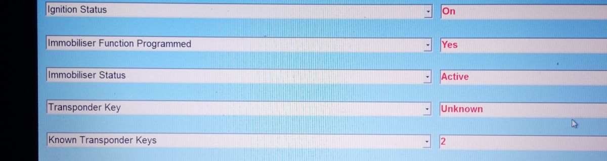

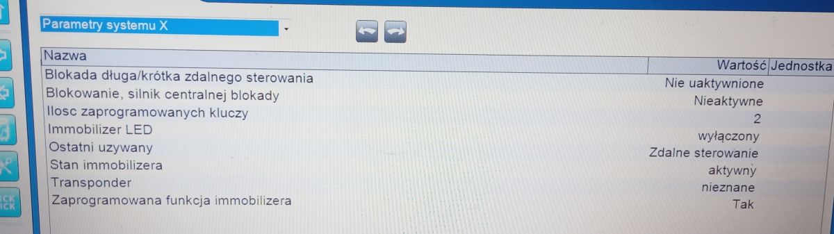

    Witam. Renault Trafic z 2003 r. - wymieniłem UCH na inne, ale z tymi samymi numerami. Przelutowałem układ 93c66 od immo i auto odpaliło od pierwszego razu. Wykonałem kilka próbnych odpaleń. Nie działał centralny zamek z pilota, więc sprawdziłem baterię. Okazało się, że bateria była rozładowana, więc złożyłem kluczyk i kilka razy odpaliłem auto. Na drugi dzień kupiłem nową baterię, wymieniłem ją i otworzyłem i zamknąłem auto. Pomyślałem, że sukces. Wsiadam do auta - przekręcam kluczyk, a kontrolka od immo bardzo szybko mruga. Auto nie odpala. W ECU silnika i w UCH nie ma błędów.
    W UCH w parametrach widzę:
    - zapisane 2 klucze,
    - transponder klucza nieznany,
    - status immobilizera aktywny.
    Czy ktoś z was spotkał się z czymś takim? Auto odpalało, a jak skorzystałem z pilota, to straciło synchronizację. A może uszkodziła się cewka w pilocie, bo nic innego nie obstawiam.
    Z tego, co się dowiedziałem, to na transponderze koduje się immo i pilota za jednym razem.
    W kluczyku jest układ PCF7946. Chcę kupić nowy, prekodowany do tego typu auta i przypisać czysty.
    Pytania do tego tematu:
    1. Czy jest możliwość rozprogramowania immo po uruchomieniu pilota?
    2. Czy osoba mająca dobry sprzęt do programowania kluczy jest w stanie na tym kluczu, w którym działa pilot, uruchomić auto? - Jakaś synchronizacja?

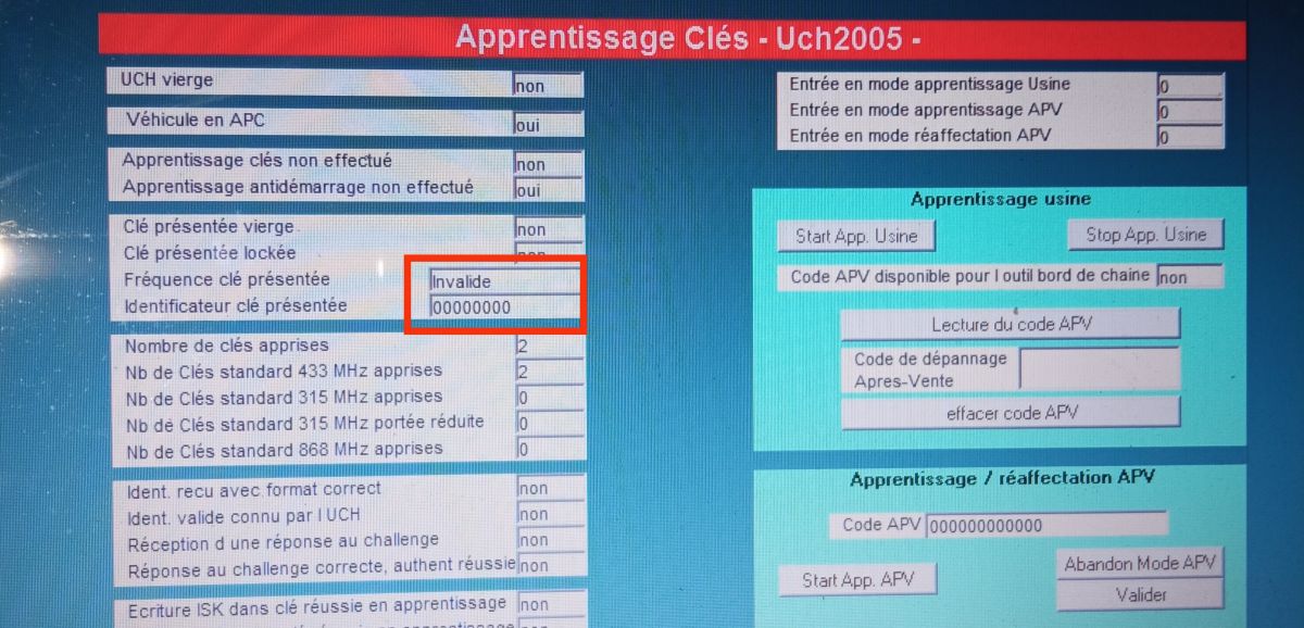

  • #9 20765057
    bystry_p
    Auto na drugim kluczyku również nie odpaliło - immo zachowuje się tak samo. W jednym kluczyku przelutowałem czysty układ PCF7946 ale podczas próby kodowania klucza w DDT2000 nie przypisuje go.
    Po włożeniu oryginalnego klucza jak i nowego w zaznaczonym przeze mnie oknie nie widać parametrów klucza takich jak częstotliwość i nadany kod.
    Renault Trafic 2003: Synchronizacja UCH, immo i pilota po wymianie baterii - układ PCF7946

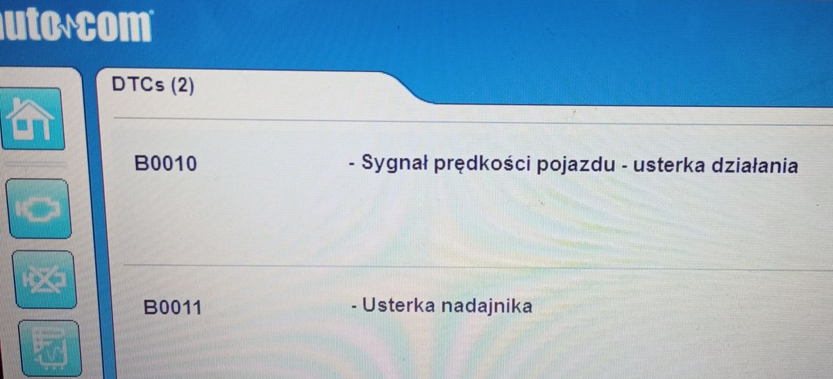

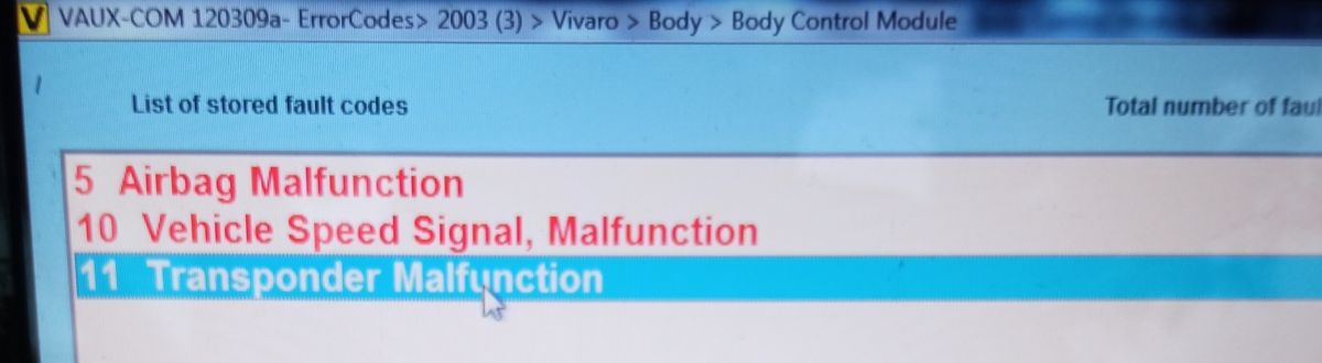

    W opcomie i w autocom w BCM zapisany jest taki błąd
    W parametrach bieżących widać, że BCM nie wykrywa klucza
    W dniu dzisiejszym będę miał inną pętlę. Zobaczę, jaki będzie efekt.

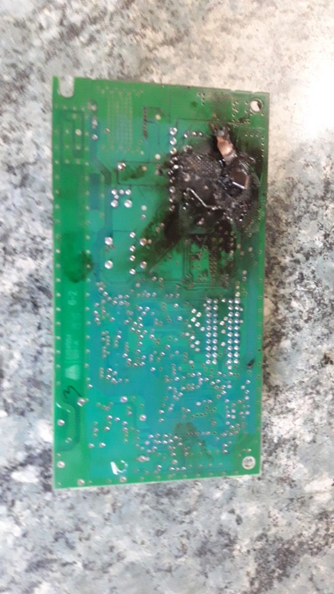

  • #10 20766375
    bystry_p
    Problemem była pętla odczytująca transponder klucza.
    Dziwny zbieg okoliczności, że jednego dnia auto odpalało, drugiego dnia po wymianie baterii w pilocie już nie odpaliło.

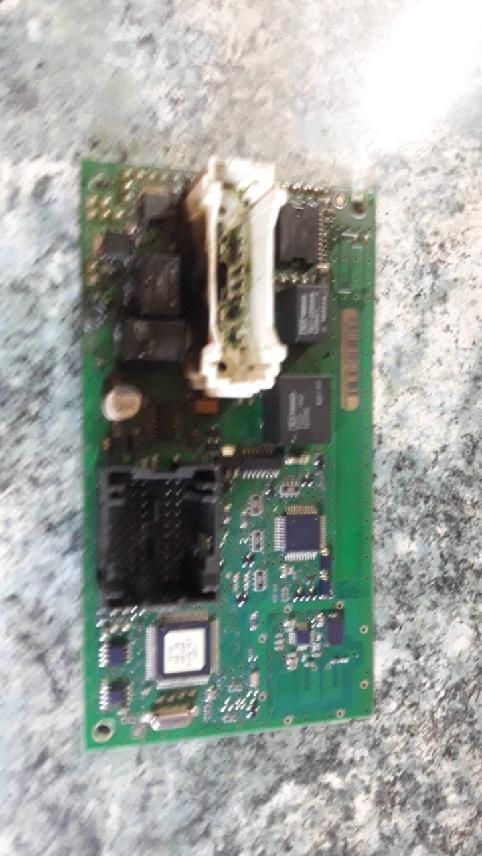

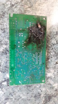

    Pętla jak i UCH uszkodzone było z powodu niefortunnej naprawy stacyjki, która została zalana preparatem typu WD40. Wszystko płynęło po wiązce co doprowadziło do takiego efektu
