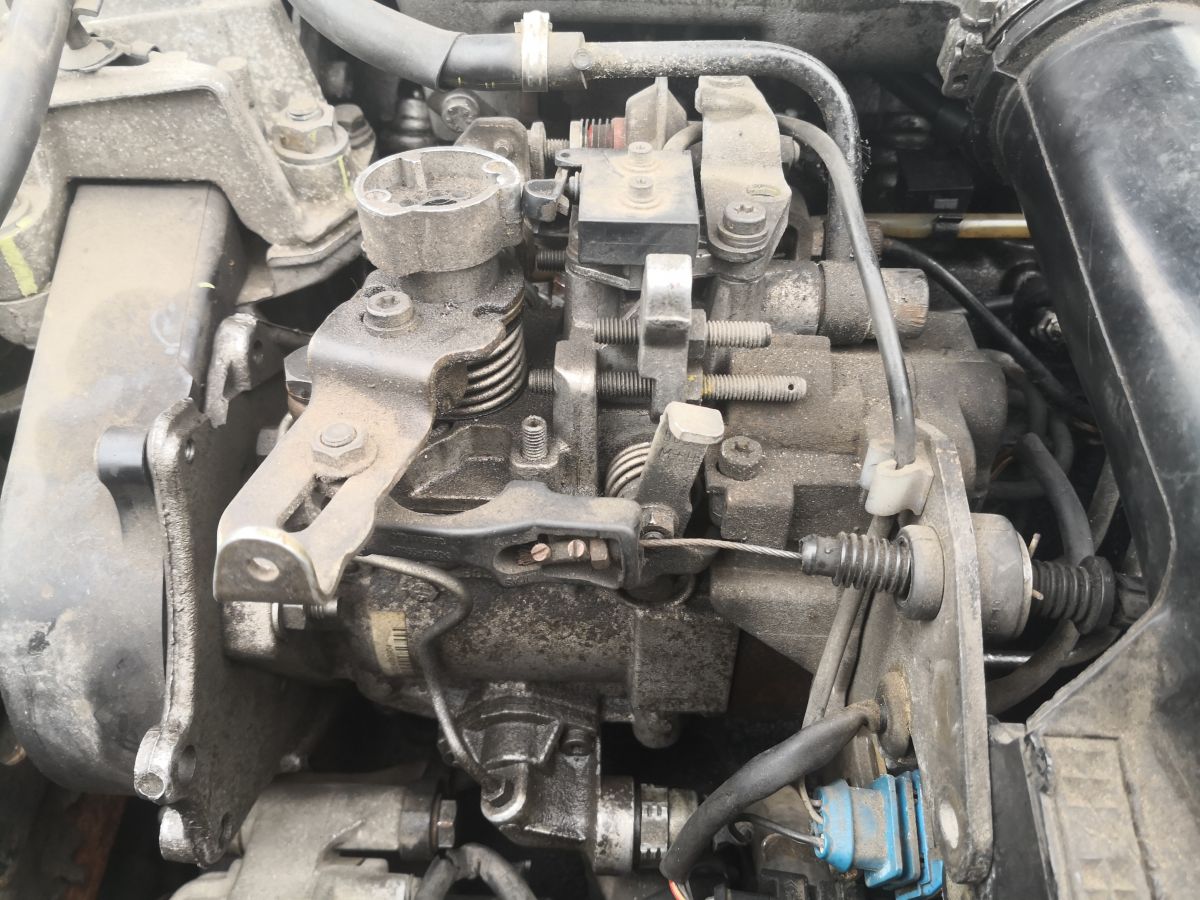

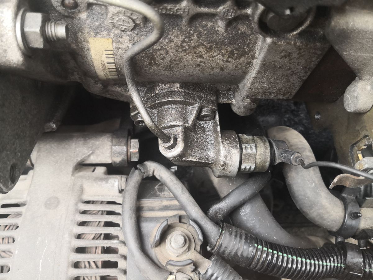

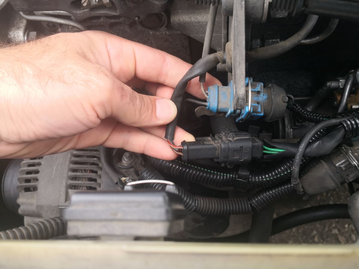

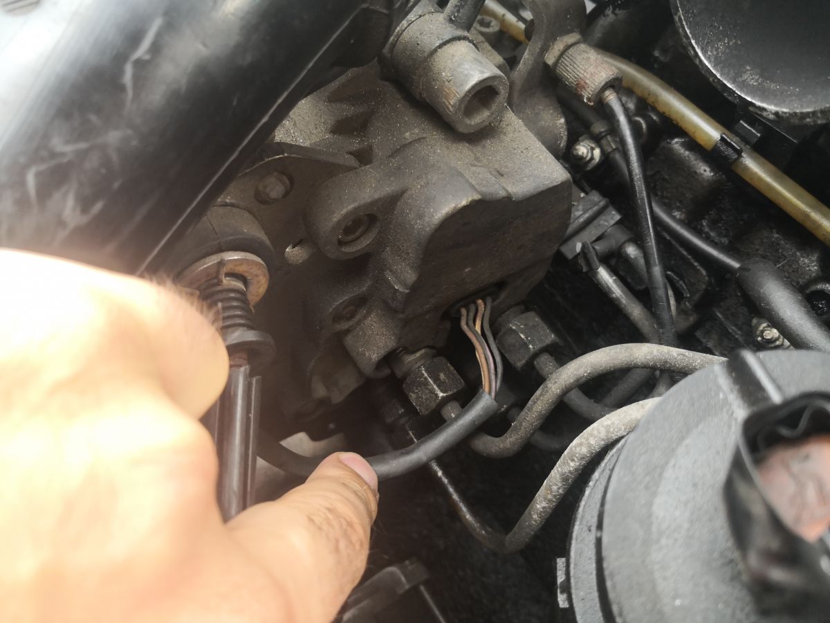

    @rti
    Przesyłam zdjęcia mojej pompy wtryskowej.
    Wiązka elektryczna wtyczki 4V NR (4 piny):
    Berlingo I 1.9D 97r nie podaje paliwa na wtryski, nie odpala
    Kostki idące do pompy (3V BE oraz 4V NR):

    Pompa w całej okazałości:

    Czy to coś więcej wnosi?
  • #12 20761564
    dizba
    Poziom 33  
    @rti napisał:
    Zawór gaszący:
    To nie jest zawór gaszący. To jest zawór zwiększający ciśnienie wewnątrz pompy podczas rozruchu. Ułatwia zapalanie.
    Zawór gaszący tzw ESO jest pod tą czarną plastikową puszką. Trzeba ją rozwalić.
