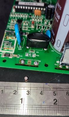

    Witam wszystkich.
    Nie wiem jaka wartość tej diody Zenera, mała szklana 5 mm na 2.5 mm, z niebieskim paskiem.
    Bieżnia Reebok GT40s przestała działać – błąd „E2” na wyświetlaczu.
    Tranzystor Mosfet w sterowaniu silnikiem no i dioda. Mosfet już kupiony, tylko została dioda.
    Ktoś zna lub może naprowadzić na wartość/symbol diody?
    Wartość diody Zenera w bieżni Reebok GT40s - błąd E2, wymiana Mosfet MGD623S Wartość diody Zenera w bieżni Reebok GT40s - błąd E2, wymiana Mosfet MGD623S Wartość diody Zenera w bieżni Reebok GT40s - błąd E2, wymiana Mosfet MGD623SMGD623S_Sa...ectric.pdf Download (283.78 kB)

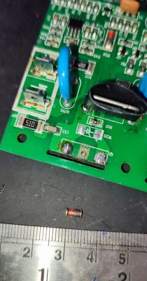

    WD2 wydaje się taka sama. Można ją obmierzyć, jeśli jest sprawna.
  • #4 20761010
    stefcio

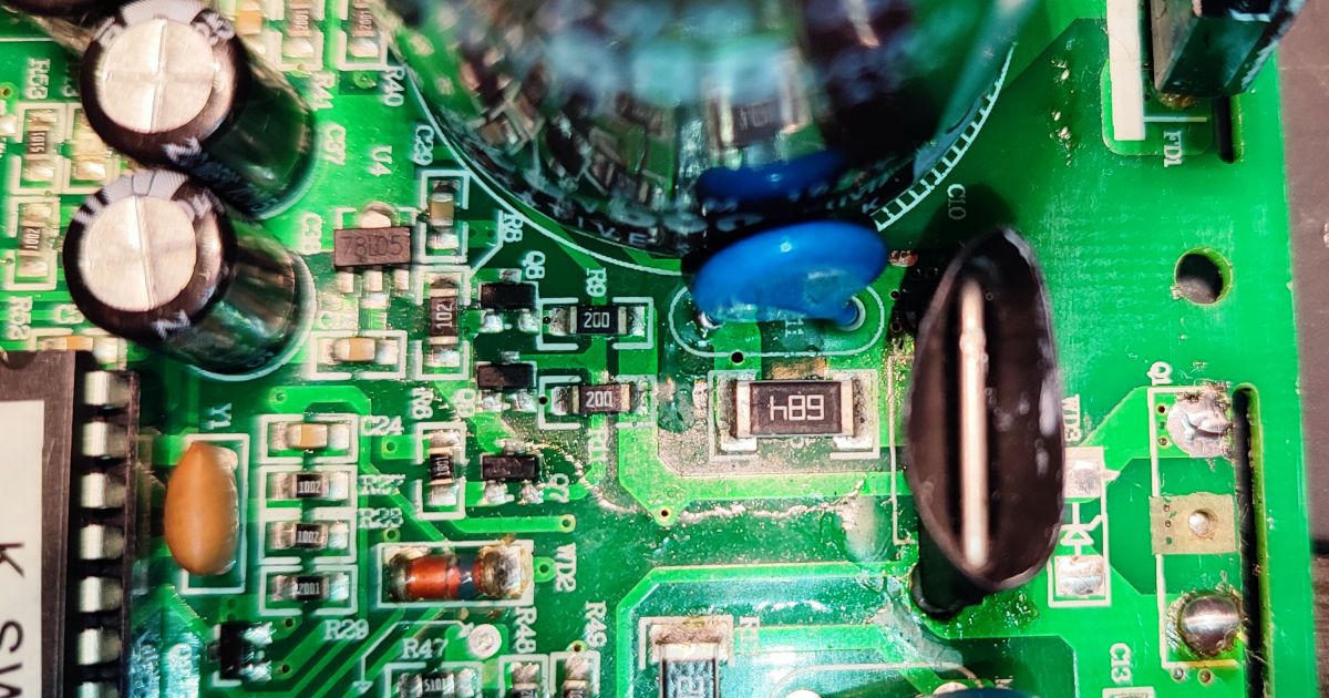

    Na WD2 aktualnie nie ma nic, a na WD1 jest 8.2V a względem masy (masę wziąłem z minusa największego elektrolita) i jest 6.3V Wartość diody Zenera w bieżni Reebok GT40s - błąd E2, wymiana Mosfet MGD623S

    Te trzy tranzystory zasilające bramkę IGBT są zasilane ze stabilizatora 78L05, czyli 5V mam rację?
    To zenerka musi być powyżej 5V i poniżej 30V. Dość dużo opcji do sprawdzenia.
    Jakieś sugestie, od jakiej wartości zacząć? Moc to 1W?

    5 V zdecydowanie za mało - patrz na Figure 8 - Transfer Characteristics w datasheet IGBT, wykres Ic = f(Vge)
    78L05 w SOT-89 ma takie wyprowadzenia OUT | GND | IN (np. https://www.st.com/resource/en/datasheet/l78l.pdf ) - czyli pewnie bierze stąd zasilanie do obniżenia i zasilania mikrokontrolera.
    Driver to pewnie totem-pole NPN+PNP (Q8, Q9). Na kolektorze Q8 powinno być min. kilkanaście V
    Ten driver trzeba pomierzyć - R9 w emiterze podejrzanie wygląda.
    Strzelam, że 18...20 V / 1W

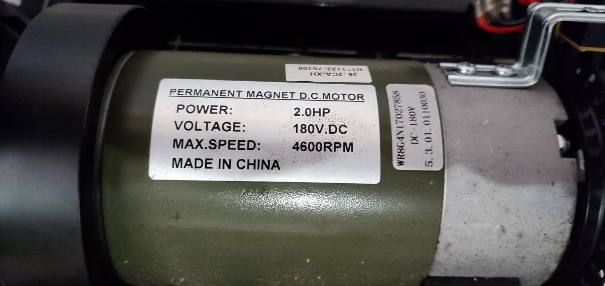

    Zasiliłem silnik zasilaczem laboratoryjnym 36v i przy poluzowaniu i nasmarowaniu pasa mam pobór prądu 2.3A. ( Czy to nominalna wartość?)
    Podczas normalnego użytkowania mogę się rozpędzić do połowy prędkości powyżej zaczyna śmierdzieć dioda zenera.
