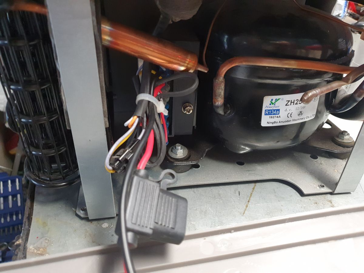

    Witam, mam lodowke 45l turystyczna z kompresorem (jakis Chinczyk). Dziala w zakresie +20, -20. Niestety posiada teraz blad f7 i pomimo zadanej jakiejkolwiek temperatury to i tak tylko mrozi i to ma maxa. Kompresor dziala ok skoro tak dobrze mrozi wiec gaz raczej jest. Kupilem nowy termistor, gdyz pomyslalem ze to moze on jest winowajca. Parametry nowego to: 560 Termistor NTC 10k Ohm Kupilem na chybyl trafil. Niesetety bledu f7 nie pokazuje ale dalej temperatury nie dzialaja jak nalezy i tylko mrozi na maxa. Nie wiem czy ten termistor jest zly i trzeba zalozyc o innych parametrach czy problem moze jest gdzie indziej. Prosze o wskazowki co i jak sprawdzic. Dodam ze szukalem calej plytki serujacej ale po tych oznaczeniach na niej nic nie moge znalezc. Lodówka turystyczna 45l z kompresorem - błąd f7, niewłaściwa praca termistora 560 NTC 10k Ohm Lodówka turystyczna 45l z kompresorem - błąd f7, niewłaściwa praca termistora 560 NTC 10k Ohm Lodówka turystyczna 45l z kompresorem - błąd f7, niewłaściwa praca termistora 560 NTC 10k Ohm Lodówka turystyczna 45l z kompresorem - błąd f7, niewłaściwa praca termistora 560 NTC 10k Ohm Lodówka turystyczna 45l z kompresorem - błąd f7, niewłaściwa praca termistora 560 NTC 10k Ohm Lodówka turystyczna 45l z kompresorem - błąd f7, niewłaściwa praca termistora 560 NTC 10k Ohm Lodówka turystyczna 45l z kompresorem - błąd f7, niewłaściwa praca termistora 560 NTC 10k Ohm

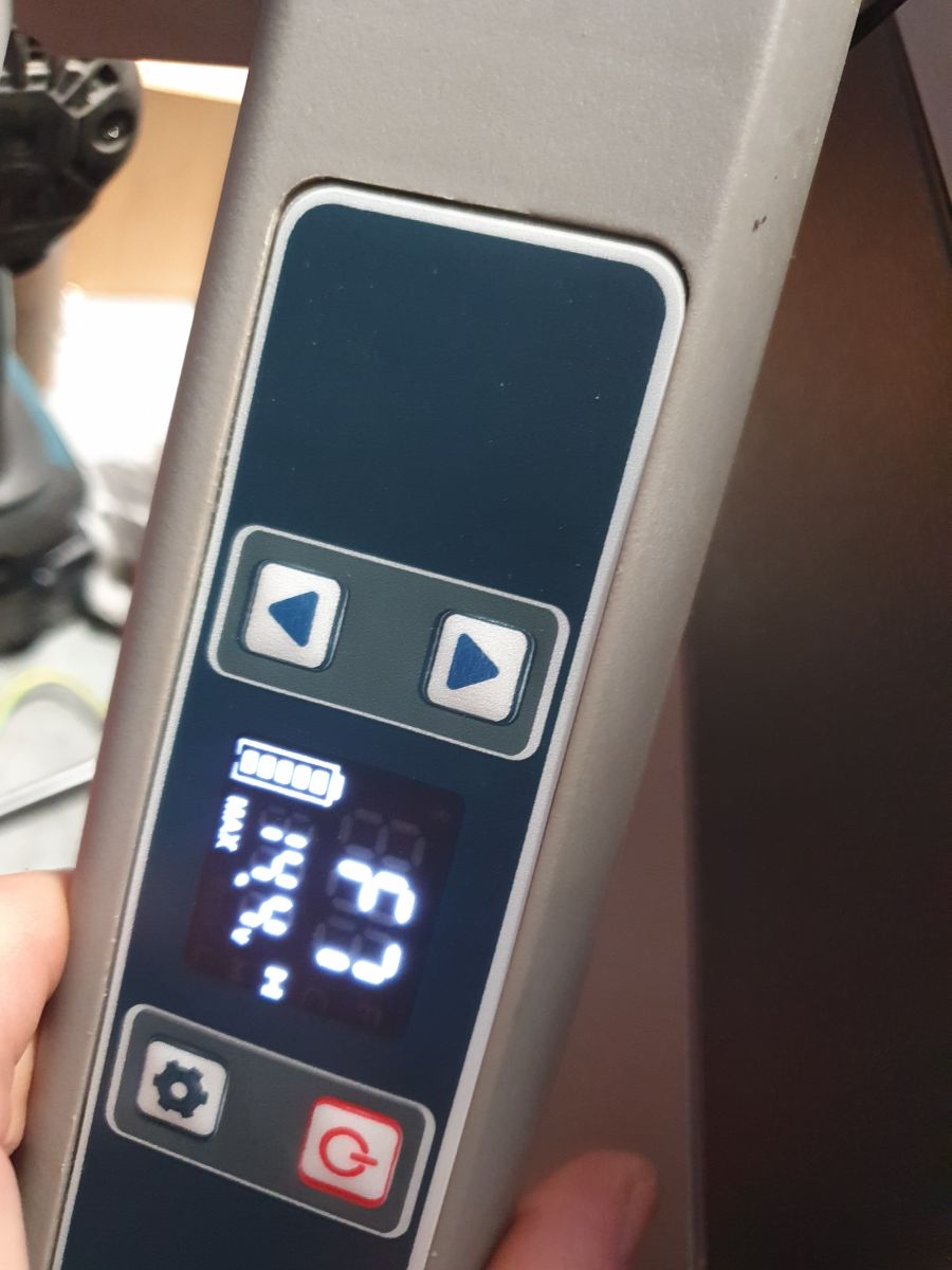

    Termistor nie byl wyjmowany poniewaz troche ciezko go wyciagnac bo dosc mocno jest zatkana dziura i ciezko wyjac pianke na kleju. Byc moze jest dobry, tego nie wiem, ale jak podlaczylem inny to bledu f7 juz nie bylo i moglem ustawic pelny zakres temperatury na wyswietlaczu. Niestety wyswietlacz swoje, a temperatura w lodowce swoje, tylko mrozila na maxa. Zaraz postaram sie zrobic zdjecia plytki i wyslac. Dzieki za podpowiedzi. Prosilbym o wskazanie na plytce tego przekaznika poniewaz nie jestem pewien ktore to.

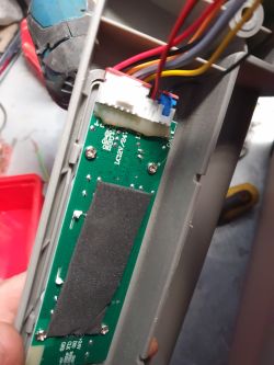

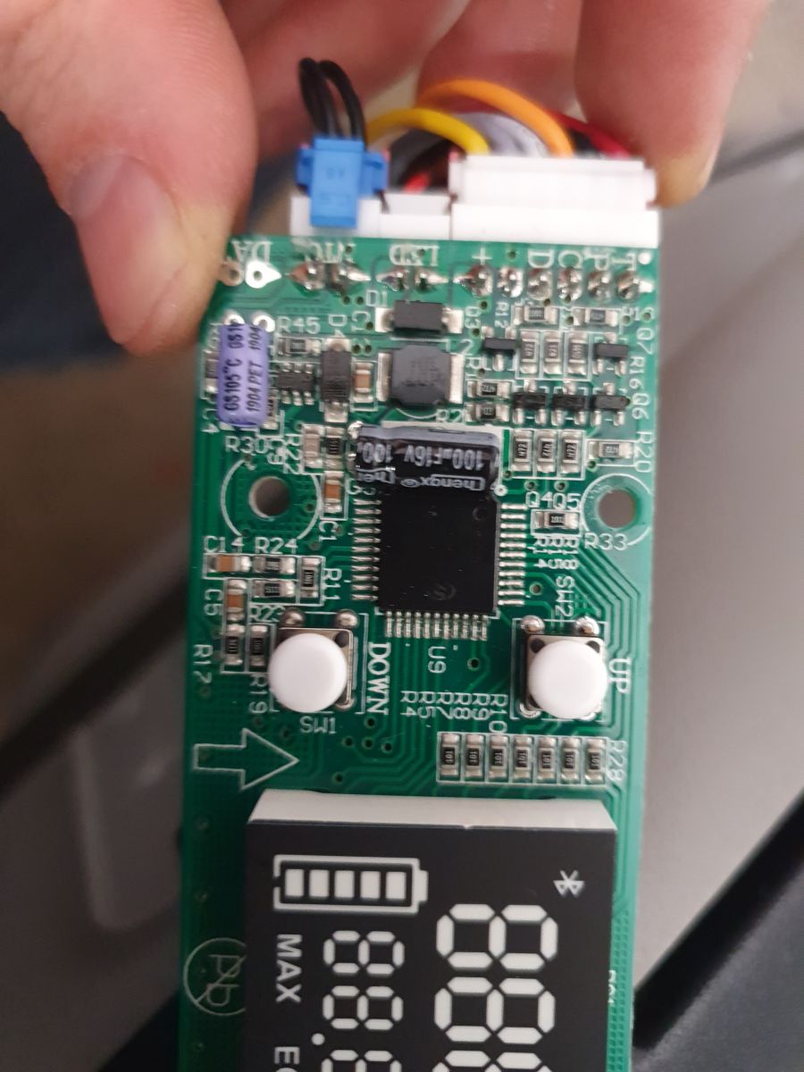

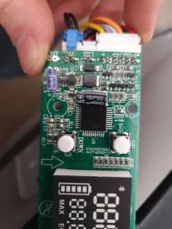

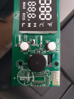

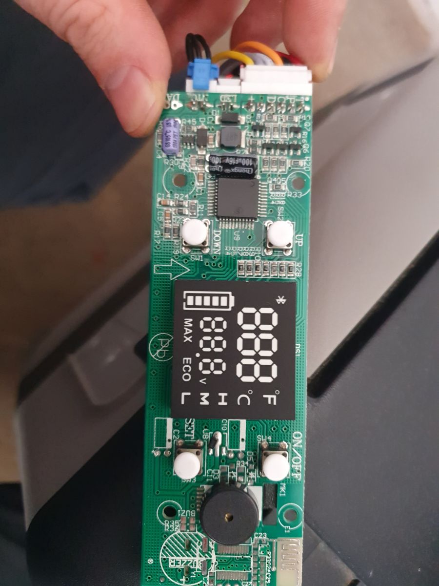

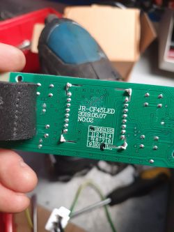

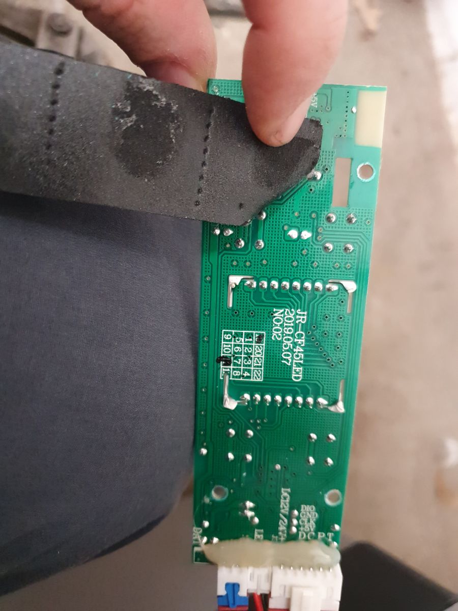

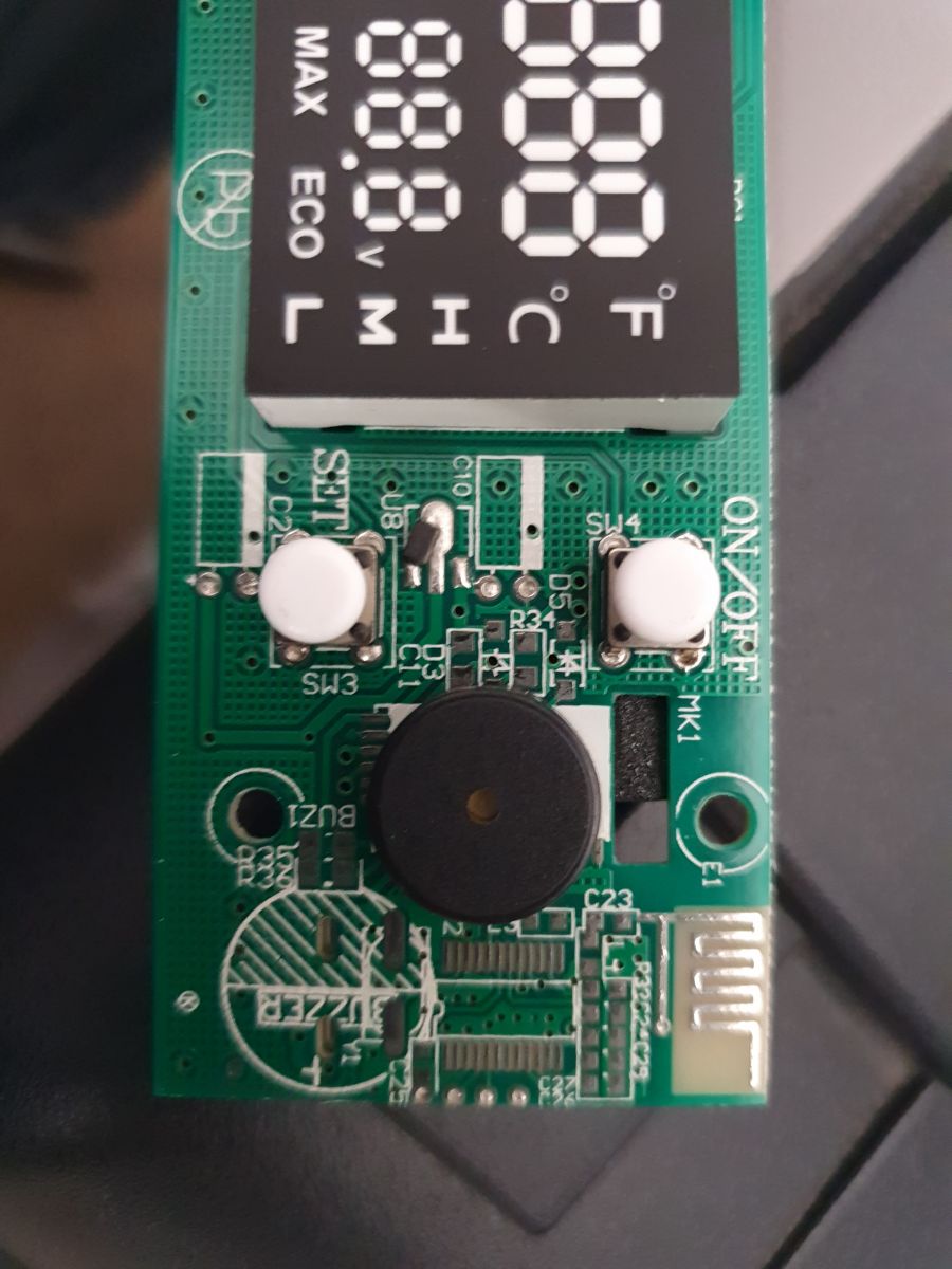

    Oto zdjecia plytki. Moze komus cos ona powie, ja mam slabe doswiadcznie z elektronika ale mam zdolnosci manualne wiec prosze o sugestie a ja bede sprawdzal. Z gory dziekuje.
    Ps. Moze wiecie gdzie taka plytke mozna by kupic cala. Ja szukalem na necie ale nic po tych numerach nie znalazlem. Lodówka turystyczna 45l z kompresorem - błąd f7, niewłaściwa praca termistora 560 NTC 10k Ohm Lodówka turystyczna 45l z kompresorem - błąd f7, niewłaściwa praca termistora 560 NTC 10k Ohm Lodówka turystyczna 45l z kompresorem - błąd f7, niewłaściwa praca termistora 560 NTC 10k Ohm Lodówka turystyczna 45l z kompresorem - błąd f7, niewłaściwa praca termistora 560 NTC 10k Ohm Lodówka turystyczna 45l z kompresorem - błąd f7, niewłaściwa praca termistora 560 NTC 10k Ohm

    Ja bym zdecydowanie zaczął od sprawdzenia poprawności podłączenia tego oryginalnego termistora. Masz multimetr?

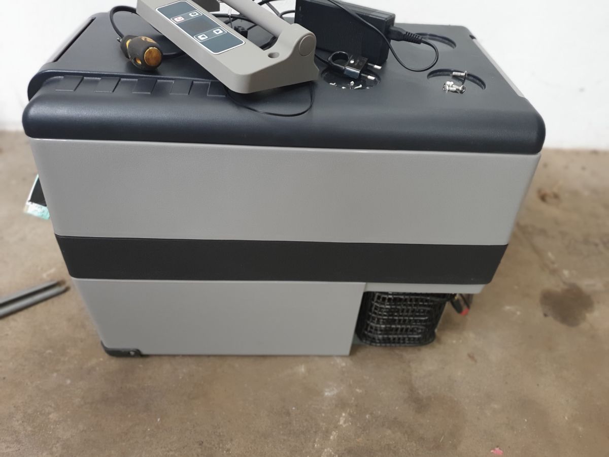

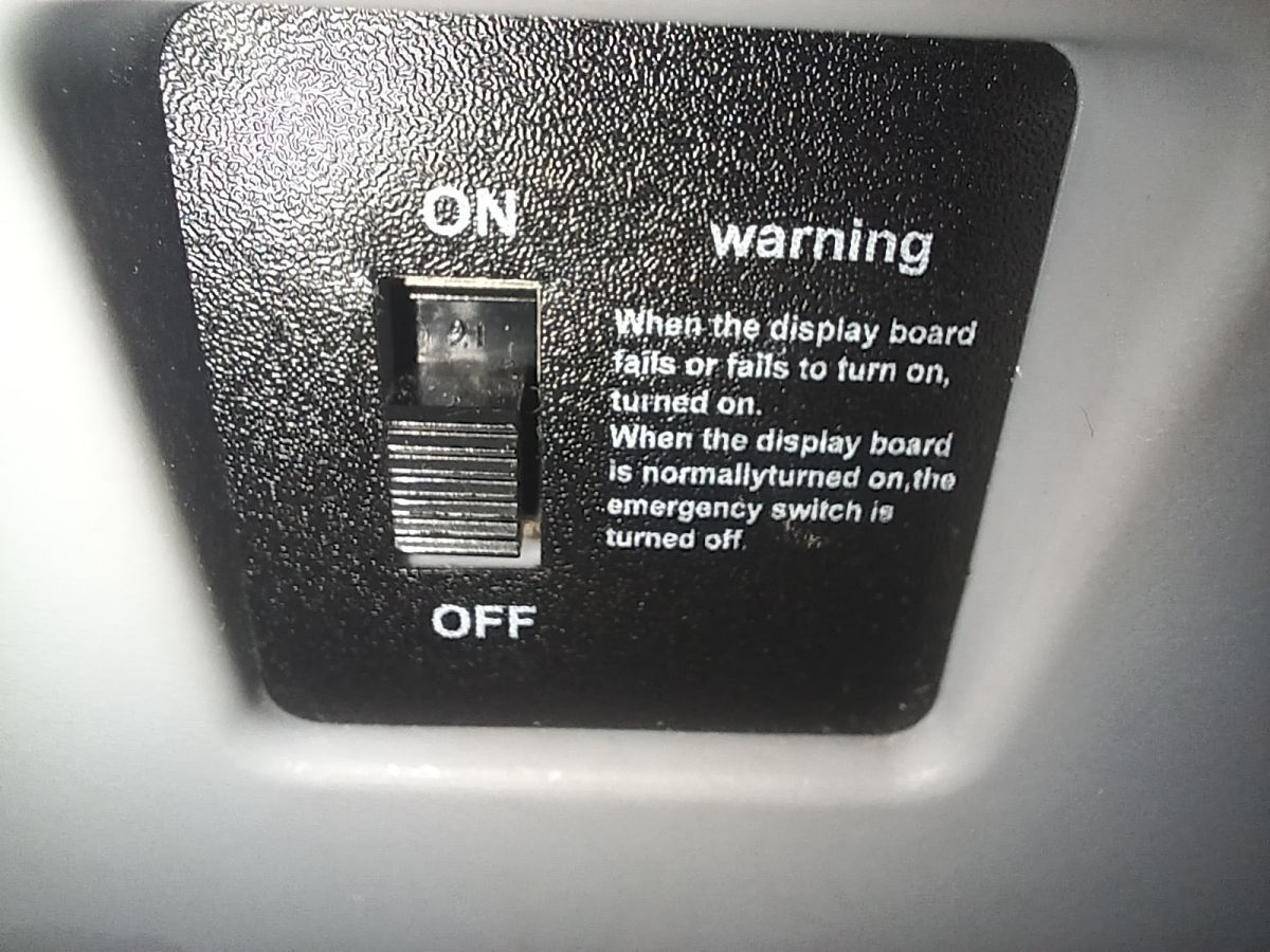

    A przypadkiem ta lodówka nie ma przełącznika awaryjnego, który uruchamia sprężarkę na stałe, nie zależnie od termostatu sterującego?
    Tak się składa, że miałem do naprawy parę tygodni temu, podobną lodówkę kolegi (inny model), i też mroziła na max, a sprężarka pracowała stale. Okazało się, że pod uchwytem do przenoszenia lodówki, był taki przełącznik pracy awaryjnej, i był właśnie przełączony. Wystarczyło przeczytać instrukcję obsługi, i przełączyć powyższy przełącznik.

    Więc tak, termistor jest oryginalny i w miejscu, które producent wybrał. Nikt go jeszcze nie wyciągał. Nie posiadam instrukcji obsługi, gdyż nabyłem tę lodówkę z drugiej ręki. Dlatego nie mogę się odnieść do instrukcji. Test był wykonywalny w temperaturze pokojowej, tj. około 20 stopni na plusie. Na oryginalnym ciągle świeci błąd f7 i po włączeniu temperatura idzie maksymalnie w dół. Nie ważne jaką temperaturę zadam na wyświetlaczu. Przełącznika żadnego nie ma ta lodówka, oglądałem z każdej strony i nic takiego ona nie posiada. Też nie znalazłem żadnych informacji o niej w necie. Ten nowy, kupiony też był podłączony w temperaturze pokojowej, około 20 stopni. Błędu nie było, ale jakimś cudem zakres temperatury wzrósł do 40 stopni. Taka temperaturę pokazywał zaraz po włączeniu, mimo że oryginalnie może grzać do 20. Niestety ten nowy, jak pisałem, też nie zdał egzaminu, bo tylko chłodziła lodówka. Może mój błąd był taki, że nowy czujnik włożyłem do środka lodówki, a może tak należało zrobić. To tylko na potrzeby testu. Postaram się wyciągnąć oryginalny i jakoś go zmierzyć. Podam do czego doszedłem. Dzięki raz jeszcze.
