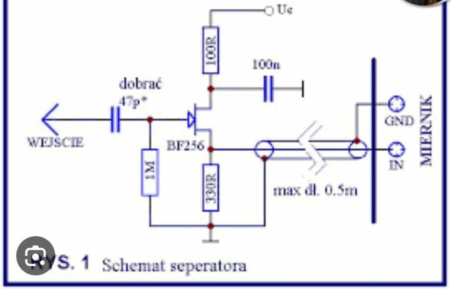

    Witam, mam miernik częstotliwości PLJ-8LED i sprawa jest taka, że przy podłączeniu go do punktu TP-3 pojawiają się artefakty w radiu CB w postaci zwiększonego szumu. Zbudowałem sondę separacyjną według znalezionego schematu z wykorzystaniem tranzystora BF256, niestety nie miałem tego tranzystora i zastosowałem 2N7000, i niestety szumy są nadal obecne, a miernik pokazuje błędne wyniki. Czy problem może leżeć w tranzystorze? Wiem, że na rynku dostępne są gotowe rozwiązania takiej sondy, ale... 80 zł to niemało za kilka elementów i kawałek płytki. Dodam, że przy podłączeniu miernika bezpośrednio do punktu TP-3 nie zawsze pojawiają się te zwiększone szumy - czasem są, czasem nie, ale zauważalnie wzrastają, gdy dotknę radia. Czy ktoś spotkał się z takim problemem lub ma pomysł, jak temu zaradzić?

    Radio to Super Cheetah, więc płyta bliźniacza do Alana 87. Sonda separacyjna/pomiarowa do miernika częstotliwości
    Taki separator zbudowałem.
    Miernik pokazuje bez problemowo częstotliwości, tylko po podłączeniu bezpośrednio przewodu od radia do miernika przewód robi za antenę i zbiera syf.

    Przewód robi za antenę? Czy raczej tym przewodem pompujesz śmieci generowane przez miernik częstotliwości? Łatwo to potwierdzić, odpinając przewód od miernika i zostawiając wpiętą na punkt pomiarowy radia zasilaną nadal samą sondę z FET-em i przewodem na jej wyjściu (oczywiście pod warunkiem, że zasilanie nie pompuje śmieci do FET-a).
    To ma być ciągły odczyt częstotliwości pracy, jak rozumiem? A nie, że chciałeś zestroić generator i na naście minut się wpiąłeś pomiarem.
    FET zasilany z miernika czy z CB? Tu by można było też zrobić próby, kiedy jest mniejszy śmietnik. Skoro jesteś drążony o temat masy, to z dużym prawdopodobieństwem przez masę miernik pompuje śmietnik do radia i szum się podwyższa.
    Czyli zabawa w szukanie optymalnego punktu masy i metody pobrania sygnału do pomiaru.
    Jeżeli to nie masa śmieci, to zmniejszyłbym jeszcze wejściową szeregową pojemność na bramkę FET-a do 2 pF, a jak za bardzo stłumi, to sygnał i miernik nie będzie łapał stabilnego odczytu, to za FET-em dorobić jeszcze stopień wzmocnienia na bipolarnym tranzystorze. A potem, jak dalej śmietnik, zabawa w koraliki ferrytowe itp. środki odkłócające.

    Tak, przewód robił za antenę albo raczej niezbyt kontaktujący wtyk BNC przy mierniku, jak się okazało. Zrobiłem nowy przewód połączeniowy na RG58 i syf pojawiający się na radiu zmalał o połowę!
    Tak, dokładnie, to ma być odczyt częstotliwości pracy.
    FET był zasilany prosto z zasilacza (tego samego co radio i miernik) z wyjścia zasilacza. Potem zasiliłem miernik z akumulatora i cisza. kompletna cisza w radiu pomimo braku separatora. W najbliższych dniach podejdę jeszcze raz do tematu budowy separatora na tranzystorze FET. Ale na pewno będzie trzeba powalczyć z "syfem" na zasilaniu, skoro w torze odbiorczym on się pojawia, to w nadajniku też pewnie jest...

    Kolego najpierw piszesz, że miernik pokazuje błędne wyniki, a teraz ni z gruszki, ni z pietruszki wyskakujesz, że pokazuje bezproblemowo. Tak mieszasz, że nie można się połapać, co tam modzisz. Po co było wstawiać BNC, skoro PLJ-8LED nie ma takiego złącza, tylko lutuje się bezpośrednio ten miernik (teraz już wiesz, że BNC to Bardzo Niepewny Connector). Skoro szumy idą przez zasilanie, to po prostu weź zasilanie 8 V z radia - kolektor TR41 lub środkowy pin przełącznika pasm. Tam jest główne zasilanie 8 V. Separator przylutuj bezpośrednio do punktu TP3 (a jeszcze lepiej do złącza J107 - opis w załączniku) i powinno być okej. PS. Jeszcze takie pytanie - jaki to zasilacz. Czy przypadkiem nie jest on impulsowy, co rzuca syf dookoła?

    Zapakuj tę sondę bezpośrednio, jak mówię, do radia i zasilanie 8 V z radia, i problem zniknie. Nie ma co cudować poza radiem.

    Moim zdaniem ta sonda jest zbędna. Spójrz na schemat układu wejściowego tego miernika.

    Znam czułość tego miernika, to 60 mVpp. Jak chce na siłę separator, to nic nie szkodzi.
