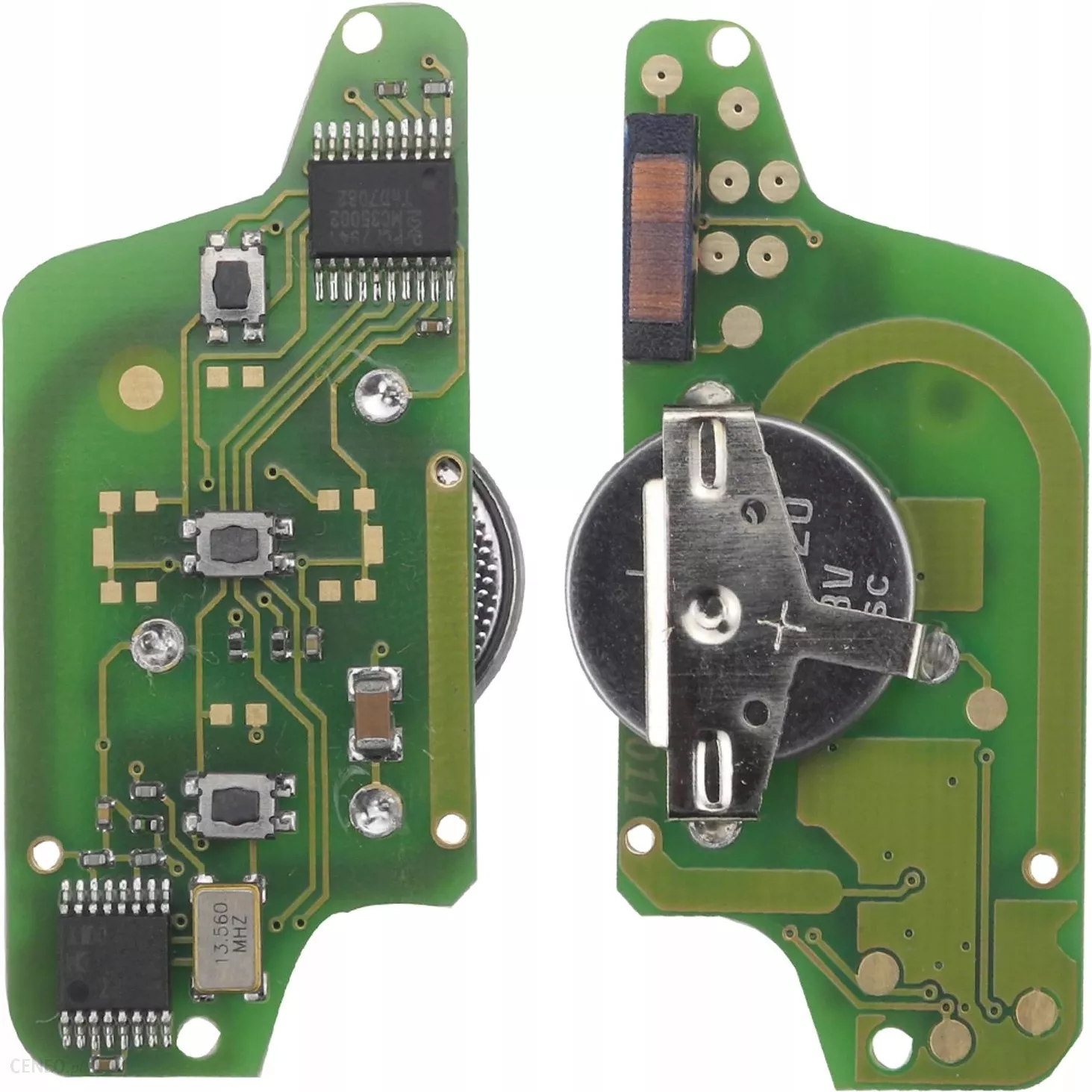

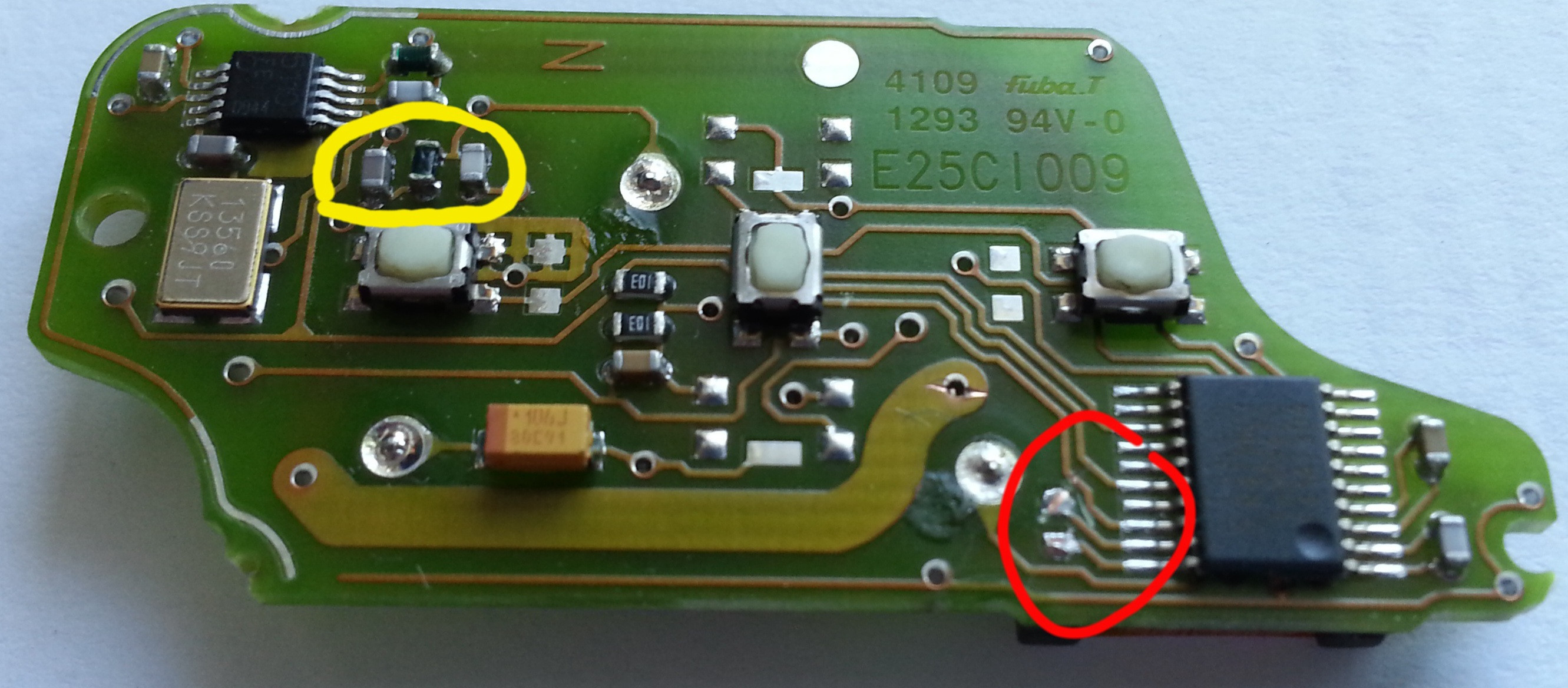

    Witam posiadam pilota od citroena zdjęcie płytki w załączniku.
    Brakuje mi 3 elementów w zaznaczonym miejscu na żółto.
    Z tego co w goglach znalazłem to aby zdjęcie potwierdzające że fakt brakuje mi tych elementów tylko czy ktoś by mógł mi pomóc jakie to by były elementy i parametry (wartości) brakujących elementów. Z góry dziękuję za szybką pomoc.

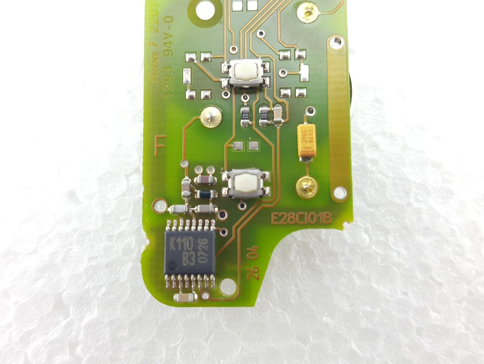

    Model auta, rocznik, trochę szczegółów. Ten "ziemisty" ceramik może mieć wartość ok. 100-220nF. Sprawdź, czy nie jest on włączony równolegle do styków mikroprzełącznika. Jeśli tak jest, jego rolą jest gasić niepożądane krótkie impulsy (słowem: chodzi o jeden, "czysty" impuls, a nie o jeden długi i np. 25 krótkich). Biały ceramik często oznacza wartości rzędu pikofaradów. Rozumiem, że oznaczenia scalaków zostały przez producenta zatarte?

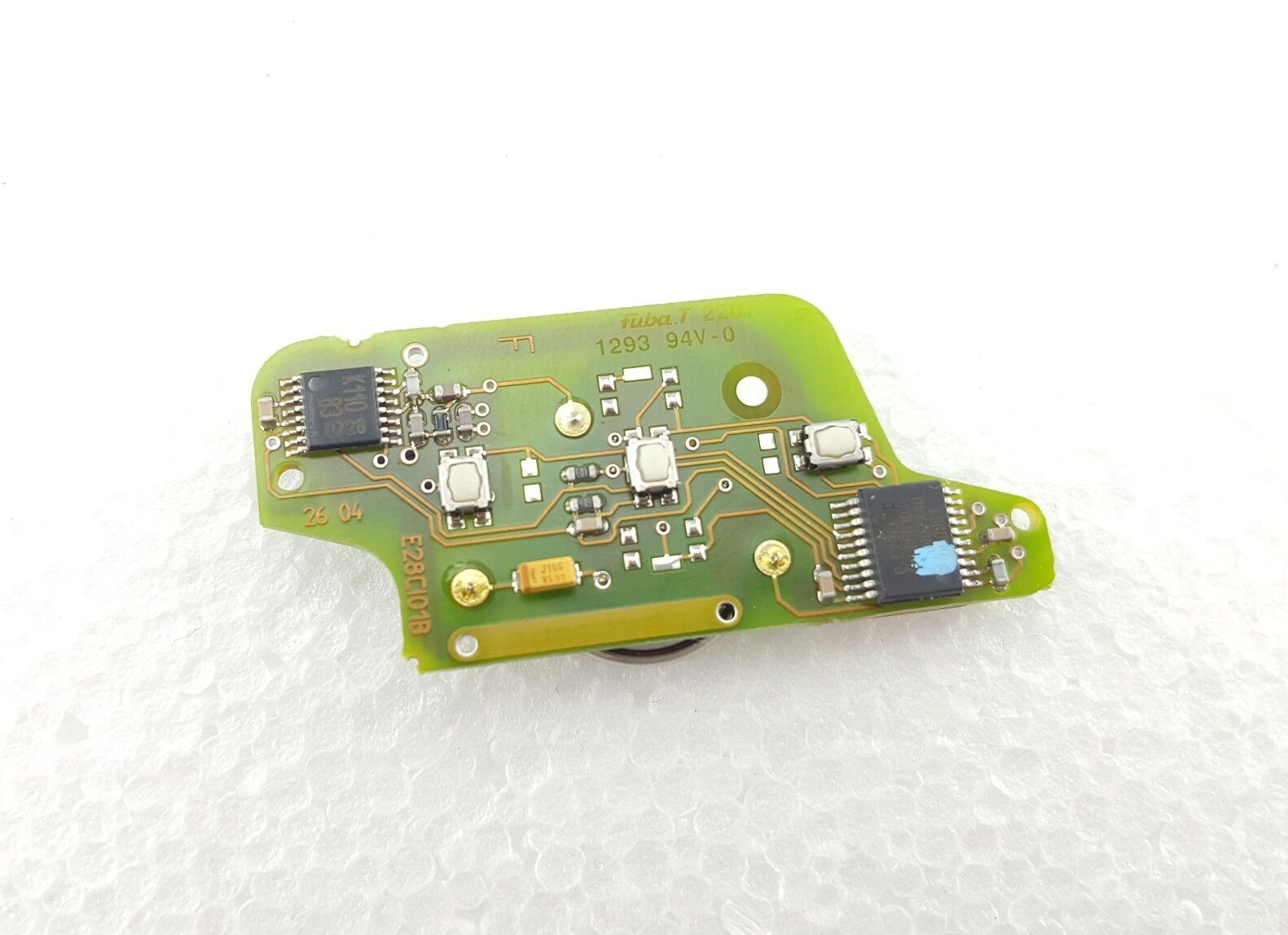

    Nadajnik to TDK5110, transponder to PCF7941.

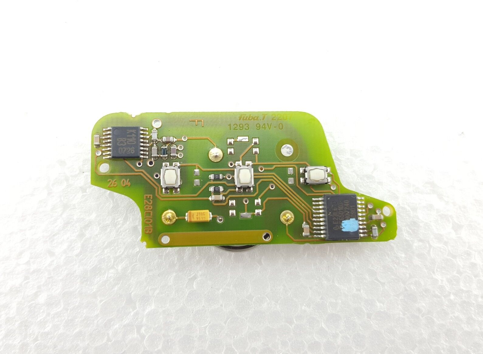

    Cieszę się. :) Obstawiam, że większość wartości elementów będzie taka jak w nocie katalogowej, więc powinno dać radę dobrać.

    I jeszcze może to:
    IPilot Citroen - dentyfikacja brakujących elementów
