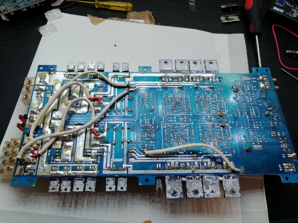

    Witam. Problem dotyczy zakupionego Magnata rx44. Sprzedający miał go przez lata w pudełku, nie podłączany.
    Problem polega na tym, że na moje oko ma jakieś zwarcie. Dioda power się zapala, po sekundzie widać, jak trochę przygasa, a 8 tranzystorów (4 u góry, 4 na dole) się rozgrzewa.
    Podłączałem ostatecznie też wymontowaną płytę bez podłączonego wejścia i głośnika. Tylko zasilanie.
    Pytanie brzmi, jak sprawdzić, gdzie jest problem i czy ma sens go serwisować? Mam tam jakieś podstawowe wiadomości, ale nic specjalnego. Szkoda mi tego Magnata, bo znajomy miał taki sam i grał tak, jak mi pasuje, a może to jakaś drobnostka.

    Za wysokie progi dla mnie ;) dysponuje podstawowym miernikiem i stacja lutownicza, elektronika ja proste tematy raczej, już dawno w tym nie siedziałem ale rozumiem co masz na mysli.
    Zastanawia mnie fakt; czerwone kable, tzn miernik ustawiony na zwarcia pokazuje zworę pomiędzy czerwonym kablem a polem lutowniczym wyżej (tam chyba jest drut od przetwornicy) nie zdążyłem zaznaczyć na fotce przed wstawieniem. Może tak ma być ale wizualnie nie pasuje mi ten fakt bo skoro tak miało by być to czemu wizualnie nie są razem zlutowane na jednym polu.
    Szukam faktu czy jest sens ratować go, bo wkład mojego czasu okaże się, że kupił bym coś innego. Dużo wiem w porównaniu do zielonych o elektronice a jeszcze więcej nie wiem. Niestety.

    Wyczaiłem Jeszcze jedna rzecz. Tranzystory są kręcone do obudowy ich tyłka mi wiadomo. Tyłki tych tranzystorów mają zwarcie z plusem 12 na wejściu zasilania. Czyli tak jak by obudowa przy złożonym wzmaku miała zwarcie z plusem. Tak chyba być nie powinno

    Mój błąd, na obudowie nie pojawi się 12, bo tranzystory będą odseparowane od obudowy. Mniejsza o to, ale już zgłupiałem, co jest nie tak.
