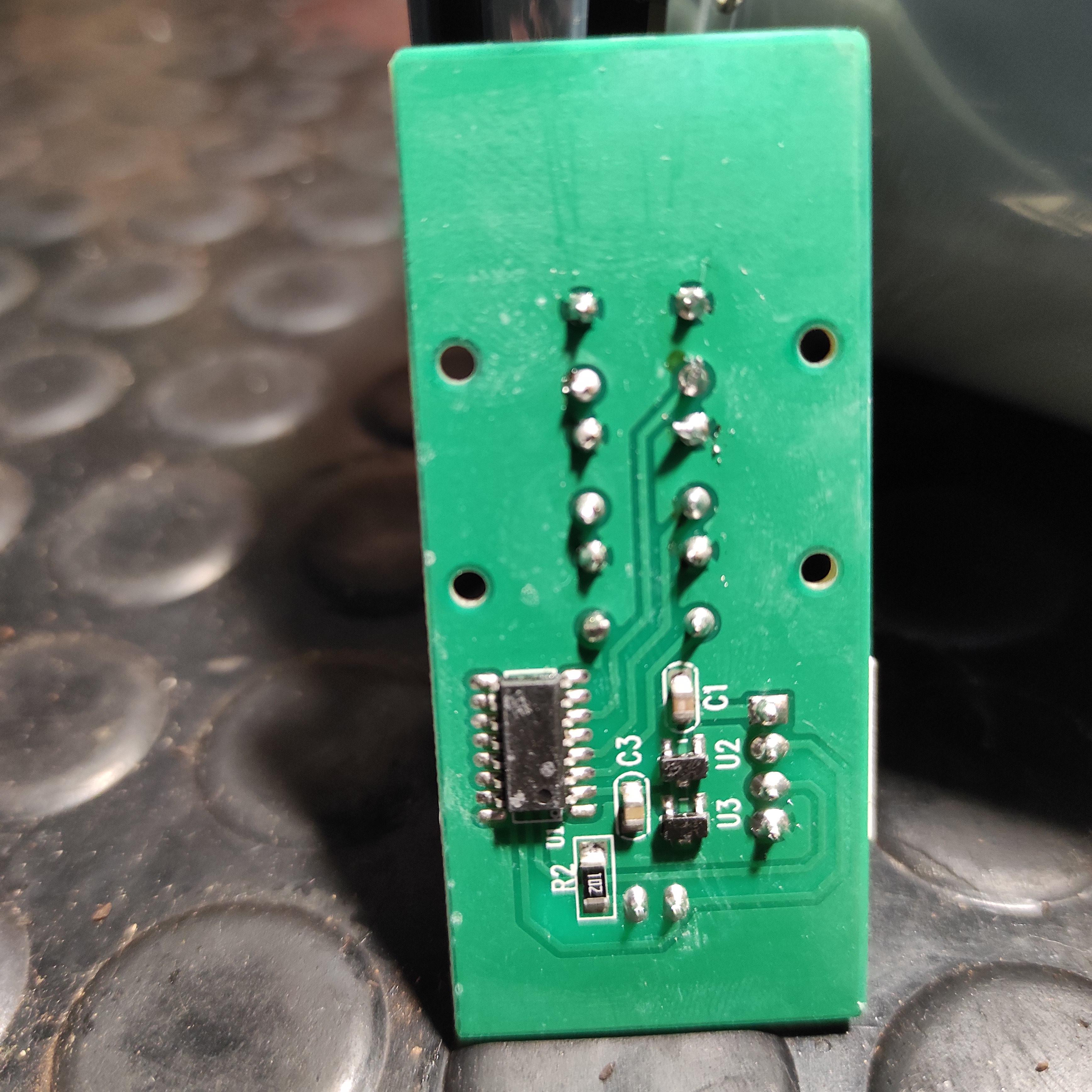

Myjka Ultradźwiękowa Sterylizator VGT-2000: Włącznik nie działa poprawnie po czterech użyciach
radeks1968 07 Paź 2023 12:01 303 5
  • #2 20761522
    dariuszm2
    Poziom 34  
    Cześć.
    Pewnie sterownik - na zdjęciu jest tylko układ wykonawczy.
    Gdzieś musi być zegar do odmierzania czasu pracy.
  • #4 20765381
    dariuszm2
    Poziom 34  
    Cześć.
    Pewnie nigdzie lub od kogoś z drugiej ręki, co jest mało prawdopodobne.
    Po pierwsze Sprawdź przewód połączeniowy między płytkami, po drugie jakie są napisy na elementach na płytce "zegara" (co to za elementy, głównie te czarne).
  • #6 20767960
    dariuszm2
    Poziom 34  
    Cześć.
    Trzeba oczyścić (tylko nie skrobać) i patrzeć najlepiej przez lupę.
    Na zdjęciu coś się przebija.
