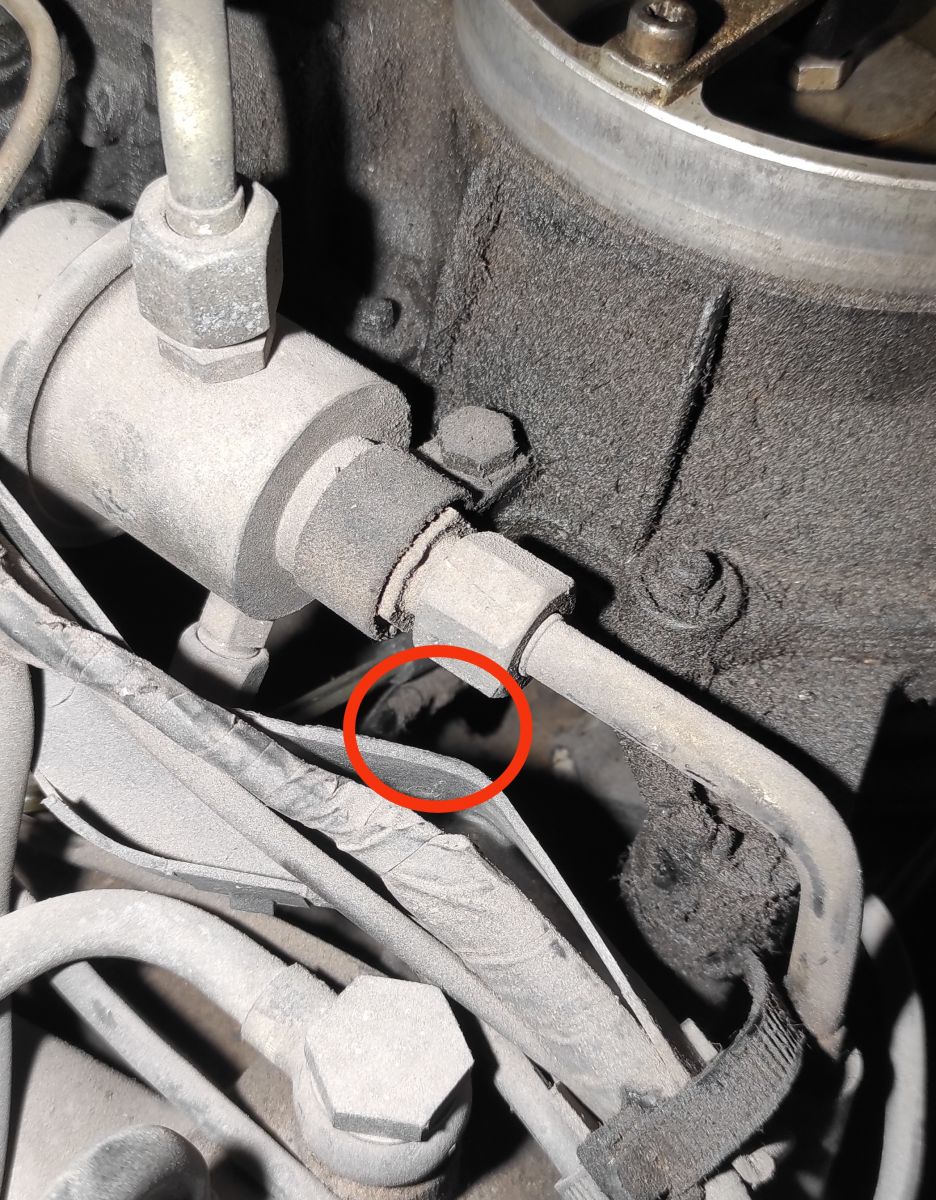

    Witam serdecznie
    Mercedes w124 rok 1988 3.0 benzyna mam problem z lokalizacją podciśnienia widocznego na zdjęciach. Wydaje się że wężyk powinien wchodzić do skrzynki bezpieczników i dalej do kabiny jednak nie znalazłem tam żadnego wężyka ani zaworu do którego można by podłączyć ten przewód. Może ktoś posiada informacje gdzie powinien być podłączony??

  • #3 20761896
    Gerri
    Spec od Mercedesów
    W modelu 124 był jeden przewód podciśnienia w kolorze czarnym - rzeczywiście był przeprowadzony do kabiny i nie był do niczego podłączony. Służył do napowietrzania instalacji podciśnieniowej - po prostu pod deską powietrze jest mniej zanieczyszczone niż pod maską. Dopiero w późniejszych modelach zaczęto stosować filterki. U ciebie to trochę dziwnie wygląda, bo czarny przewód wygląda jakby grubszy od pozostałych wężyków, a poza tym w oryginale nie wchodził on do skrzynki bezpieczników, tylko przechodził do kabiny przelotką nad kolumną kierowniczą (pod podszybiem)

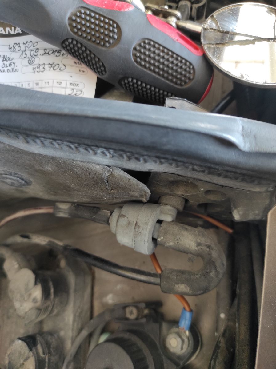

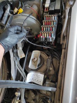

    music175
    Lokalizacja podciśnienia w Mercedesie W124 rok 1988 3.0 benzyna - gdzie podłączyć przewód?
    Zapomniałem dodać że jest to wersja USA z AC może ma to jakieś znaczenie. Na zdjęciach zaznaczyłem gdzie idą przewody od tego zaworka z trzema wyjściami dodam że jest on jednokierunkowy. Możliwe że jest tak jak kolega wspomniał że służy do napowietrzania instalacji. A jeśli chodzi o gumowa przelotkę na podszybiu to ida tamtenty 4 przewody cienki i nie ma miejsca a przynajmniej śladu po grubszym czarnym
