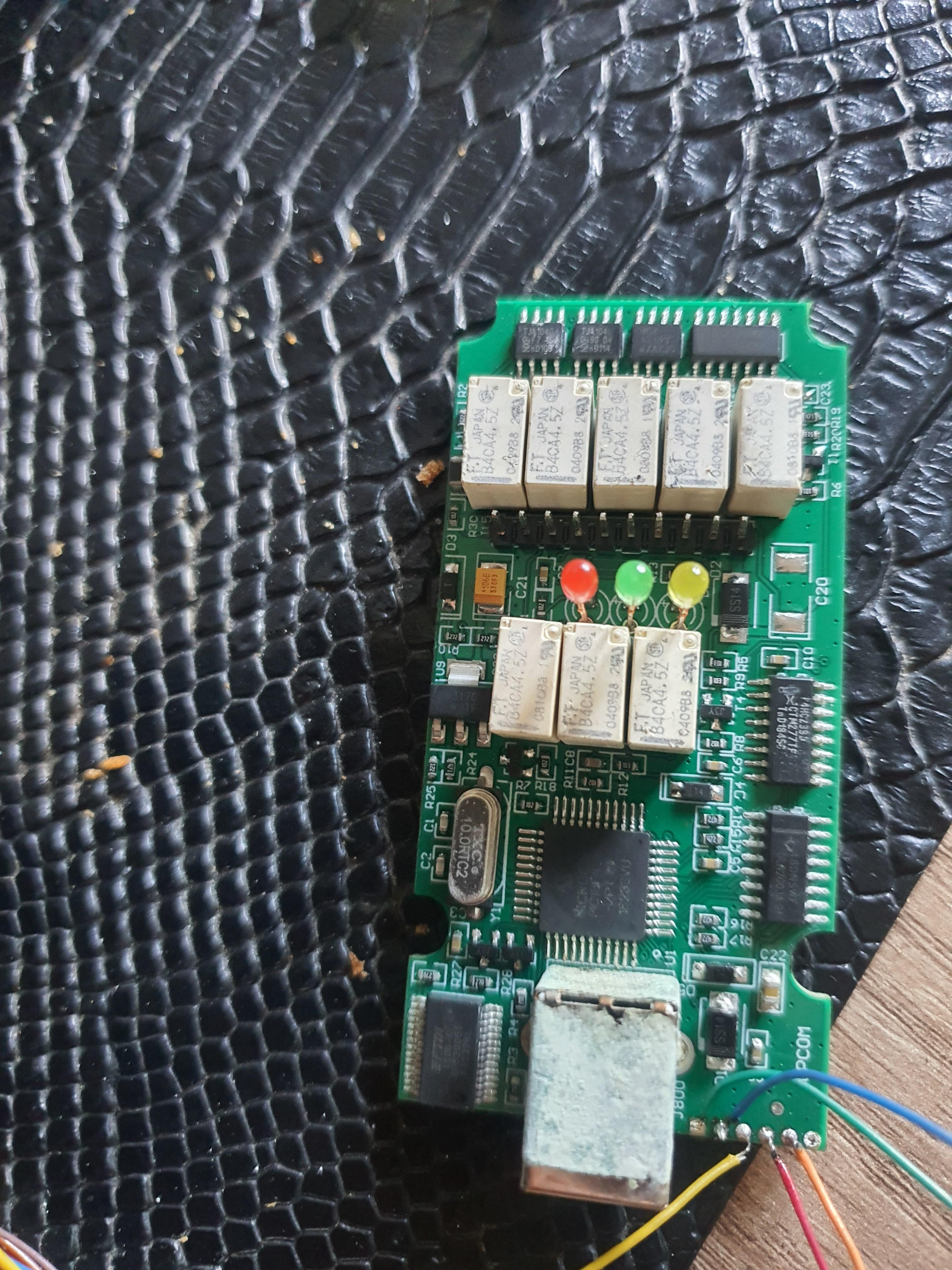

    Witajcie koledzy , poszukuje kompletnego wosadu dla Op-coma.. Zmieniłem wersję i uwaliłem tak że nawet i sterowników nie idzie zainstalować... Chciałem zmienić na wersję 1.39 bo ona najlepiej czyta pin aut.. wiem że są clony i mój jest za pewne clonem również wiem że układy Pic to też malowanki , ja mam nowy układ jeszcze nie lutowany i oryginał od kolegi . Jeśli ma ktoś z was taką paczkę 1.39 dla mini pro razem z bootloaderem itp.. to mega bardzo proszę i oczywiśćie dziękuję ,nigdzie nie mogę znaleźć .. dziękuję za pomoc .. Ps jeśli macie schemat jak podłączyć Op-coma po złącza ISP to też poproszę co nie znaczy że nie będę sam szukał...dzieki

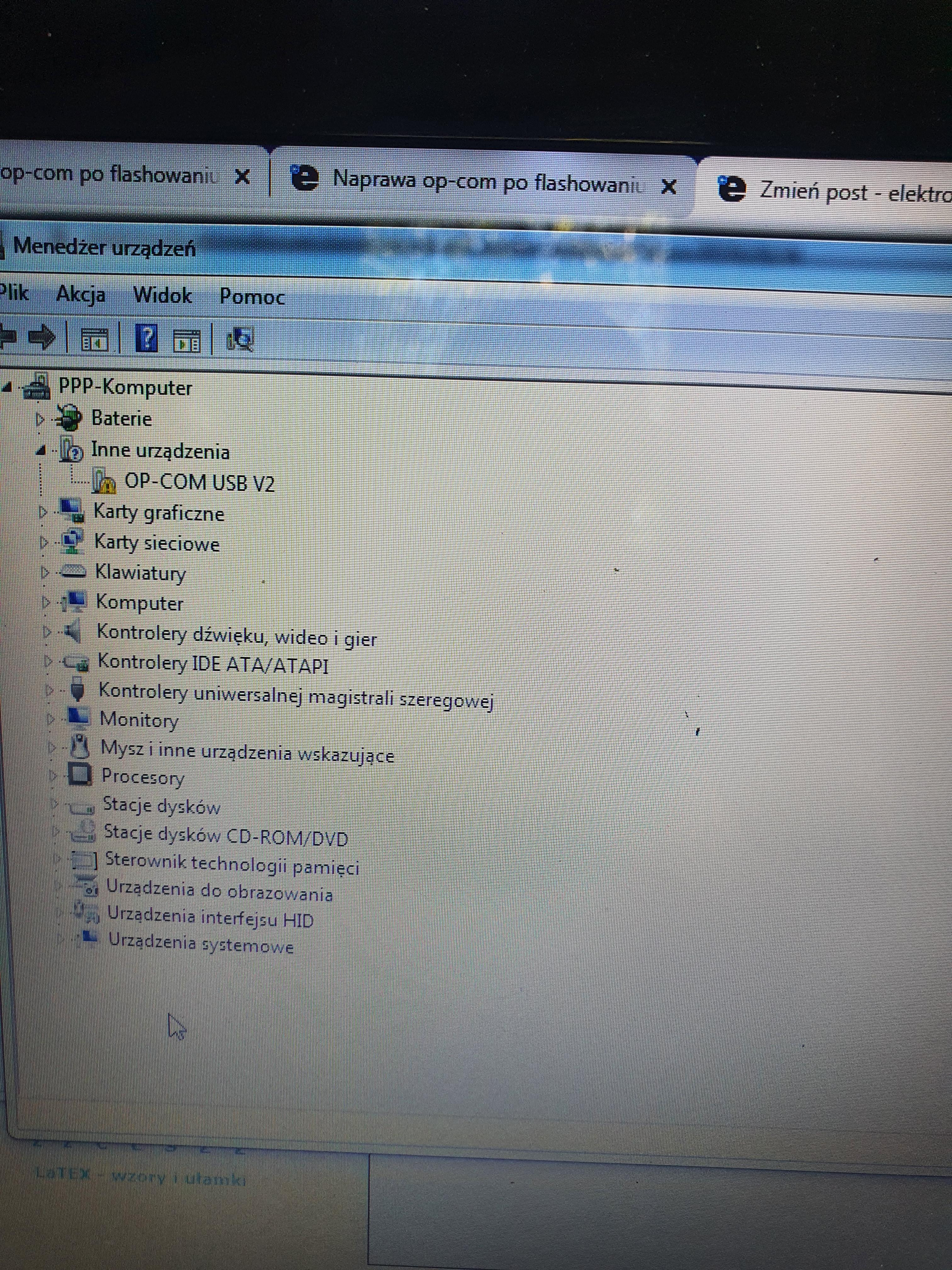

    KOLEDZY NIE MOGĘ ZAINSTALOWAĆ W ŻADEN SPOSÓB STEROWNIKA CO POWODUJE ŻE ŻADEN Z PROGRAMÓW NIE DZIAŁA NA OP-COMA NA FOTCE POKAZAŁEM JAK WYGLADA W MENADŻERZE WIDZIANY KABELEK .
    KOLEGO TAK SPRAWDZIŁEM TWOJE PACZKI I NIE MOGĘ W ŻADEN SPOSÓB SOBIE PORADZIĆ , STERONIKA WINDOWS 7 NIE CHCE ZAINSTALOWAĆ MIMO ŻE POKAZUJE INFORMACJĘ ŻE MA DALEJ KŁOPOT ALE DLACZEGO NIE WIEM . FOTKA POKAZUJE INFORMACJĘ O STEROWNIKU.

    Sprawdzałeś te paczki co były wrzucane w tym temacie?
    https://www.elektroda.pl/rtvforum/topic3761607.html
    w szczególności:
    https://www.elektroda.pl/rtvforum/topic4043296.html#20541413
    Na początek możesz też podmienić przewód USB, u siebie też miałem problemy z wykrywaniem interfejsu i właśnie przewód okazał się problemem.

    Problem rozwiązałem w taki sposób że kupiłem używany OPCOM z wersja 1.39
