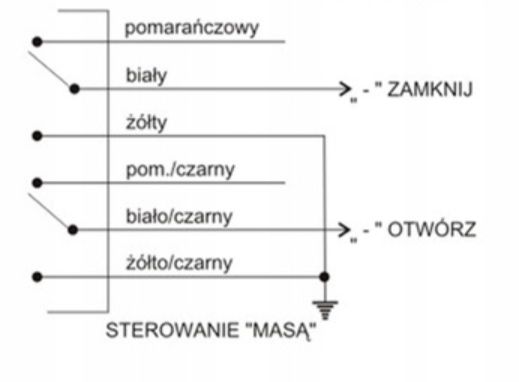

    Witam, próbuje podłączyć sterownik do centralnego zamka. Zlączyłem razem żółty, zolto-czarny oraz czarny i podłączyłem do masy. Czerwony do "+", brązowy do kieronkowskazów. Po wciśnięciu przycisku na pilocie kierunkowskazy świecą zgodnie z instrukcją. Niestety nie ma napięcia na białym oraz biało-czarnym przewodzie.
    Czy coś nie tak podłączyłem?
    Klient to opel corsa 1,3 CDTI 2010
    Podłączenie sterownika do centralnego zamka: Opel Corsa 1,3 CDTI 2010 Podłączenie sterownika do centralnego zamka: Opel Corsa 1,3 CDTI 2010
  • #2 20762789
    piotrekwoj1
    Skoro podłączyłeś żółty i żółto-czarny do masy to skąd chcesz mieć plus na białym i biało-czarnym? Umiesz czytać schematy? Chyba wyraźnie masz napisane sterowanie masą.

    W takim razie mógłbyś mi wytłumaczyć jak prawidłowo podłączyć?

    Jakim sygnałem masz sterowany centralny zamek w swoim aucie?
  • #5 20762970
    ziolo691169
    Poziom 3  
    Minusem
  • #6 20762974
    piotrekwoj1
    ziolo691169 napisał:
    Minusem
    Skoro minusem to masz dobrze podłączone więc nie rozumię czemu ma Ci się tam pojawiać plus według Ciebie?

    Nie wiem czemu. Chciałem biały i biało-czarny podłączyć bezpośrednio pod przewody od zamka w drzwiach. Jeśli się mylę to proszę wytłumaczyć mi jak prawidłowo mam podłączyć bo grzebie się z tym od wczoraj i po mału tracę cierpliwość do tego samochodu. Jeśli to ważne to ten samochód prawdopodobnie miał kiedyś pilota. Znalazłem autoalarm HPA pod bezpiecznikami

    No to skoro masz tam wszystko opisane to rób według tego. Nie kombinuj bo narobisz sobie problemów. Jest tam dodany opornik więc musi być. Podłącz to tak jak masz w tym poradniku.

    Jest to sterowanie c.z. z "parametrem".
    Rezystor, to tzw. "parametr".
    Zamykanie - czysta masa.
    Otwieranie - masa przez rezystor.

    Wszystko szczegółowo ma opisane w tym poradniku co sam wstawił.

    Dałem rezystor, tak jak napisałem wcześniej kierunkowskazy działają lecz centralny zamek nie reaguje.

    Zamieść zdjęcie fragmentu instalacji swojego samochodu w którym podłączyłeś sterowanie przez rezystor.
