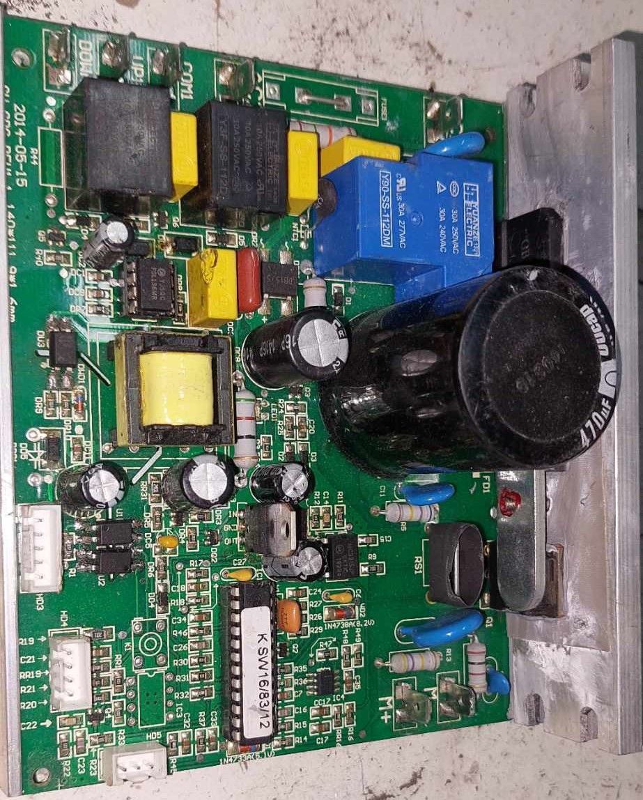

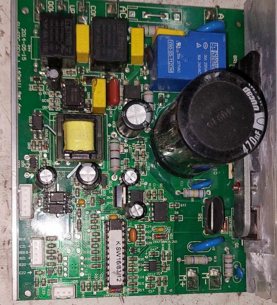

    Witam, jak w tytule, walczę z bieżnią która nie che wystartować co widać na załączonym filmiku
    środek REEBOK ZR9 Bieżnia Elektryczna - nie działa, panel miga - silnik po podaniu napięcia zewnętrznego działa

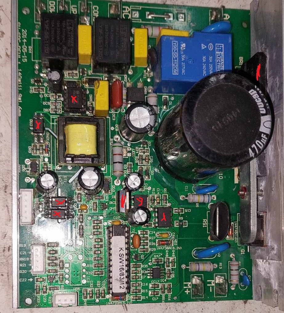

    i płyta główna REEBOK ZR9 Bieżnia Elektryczna - nie działa, panel miga REEBOK ZR9 Bieżnia Elektryczna - nie działa, panel miga
    A te elementy zostały wymienione REEBOK ZR9 Bieżnia Elektryczna - nie działa, panel miga
    - FSL136MR FSL136
    - MC33153P
    - Stabilizator 5V L78M05CDT - SMD TO252
    - L7815 15 V 1 A
    - Mostek prostowniczy 25A 1000V płaski GBJ2510
    miał ktoś podobny problem ??

    Zakupiono nowy sterownik , zabrakło wiedzy użytkownikom forum w pomocy, bo to nie był spalony bezpiecznik
