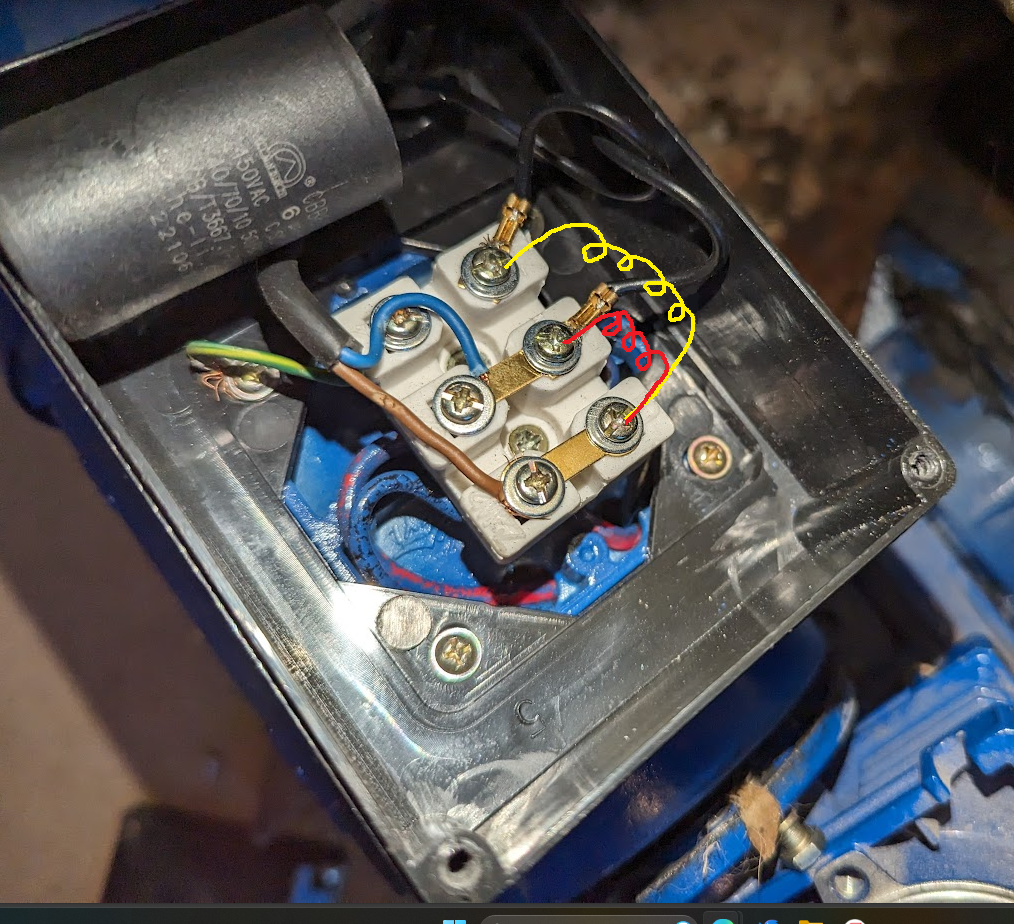

    co do budżetu to nie wiem? 200-300zł? Mam po prostu 2 tony opalu ktory blokuje podajnik, jezeli cena bedzie za wysoka sprzedam wegiel ze strata i kupie inny. Zdjęcie silnika

    Silnik da się przełączyć tak żeby kręcił się w drugą stronę ( trzeba zworki obrócić o 90 stopni, zamiast poziomo będą pionowo ). Moim zdaniem nie warto robić sterownika , wymieszaj ten węgiel z innym który nie blokuje( lub z pelletem, owsem. itp. ) i powoli spalisz.

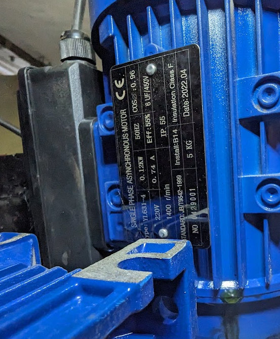

    Ktoś (anonimowo) mi napisał, że to jest "silnik asynchroniczny jednofazowy z kondensatorową fazą rozruchową" i odrębnym (wyprowadzone końcówki) uzwojeniem rozruchowym, i że to widać ze zdjęć. Na tabliczce znamionowej faktycznie podano, że to silnik asynchroniczny jednofazowy, ale jak jest z tymi końcówkami, tego nie widzę. Czyli w rachubę (o ile jakiś szczegół nie pokaże, że jest inaczej) wchodzą dwie możliwości różne pod względem zmieniania kierunku: uzwojenie 3-fazowe z podłączeniem kondensatora tak, by zrobić silnik 1-fazowy, oraz dwa odrębne uzwojenia, jedno z nich z szeregowym kondensatorem. Dla pierwszej wystarczy przełączanie jednej końcówki kondensatora, i wystarczy przekaźnik z jednym stykiem przełączanym, dla drugiej trzeba zamieniać podłączenia uzwojenia, i potrzebny jest przekaźnik z dwoma takimi stykami.
    W tym drugim przypadku to uzwojenie z kondensatorem może być włączane na stałe, albo tylko do rozruchu (na kilka sekund, wyłącza się po rozpędzeniu silnika) - można by to ocenić po kondensatorze - do samego rozruchu zwykle stosuje się elektrolityczny, ale ja tego ze zdjęcia nie odczytam; poza tym, jeśli ono działa tylko przy rozruchu, to gdzieś musi mieć wyłącznik.

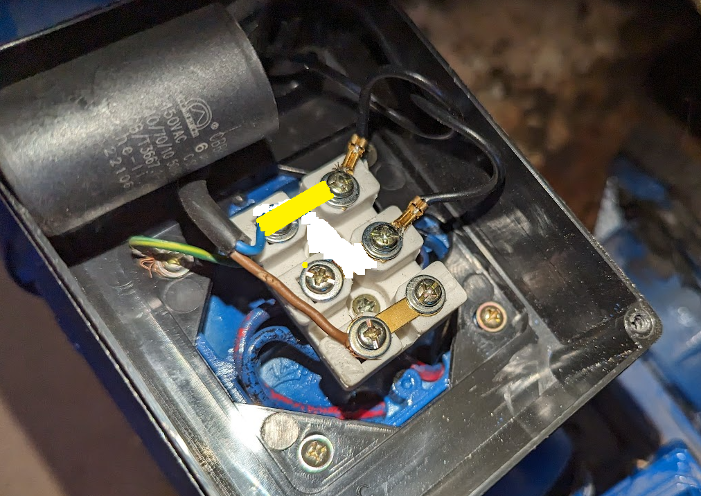

    Zobacz, czy w takim:
    [Zlecę] Sterownik silnika 220V 0,12KW, zmiana kierunku obrotu, podajnik ekogroszku, piec CO.
    układzie połączeń, silnik kręci w drugą stronę i czy nadmiernie się nie grzeje.
    Podłącz to może bezpośrednio do gniazdka, żeby w razie czego nie uszkodzić sterownika.
    Bezpieczniki, mam nadzieję, w domu są. :)

    Nie powinno się zgadywać/testować tylko odkręcić te dwie śrubki pośrodku porcelanowej kostki i spojrzeć jak podłączone do niej są wyprowadzenia silnika od jej spodu.

    mam_pytanie
    Tak:
    bo co?

    W takim razie cały silnik przy Twoim poprzednim podłączeniu chciałbyś puścić przez ten kondensator... raczej się nie uda.
    I czy to czasem nie będzie bezpośrednie zwarcie poprzez uzwojenie rozruchowe (żółte)?
    W oryginalnym rozwiązaniu kondensator jest w szeregu z dość duża rezystancją rozruchowego. W Twojej propozycji kondensator w szeregu z niską rezystancją silnika a do tego uzwojenie rozruchowe bez kondensatora w szeregu...hmm możliwe sztuczne ognie jeszcze przed Sylwestrem :D
    Szybciej spróbowałbym czy zamiana pod kostką wyprowadzeń żóltego uzwojenia dokładnie "na zmianę" da efekt (bo nie musi w zależnosci od tego jak nawinięty jest silnik) obrotów w drugą stronę. Jeśli tak to raczej trzeba zdjąć zworki, przepiąć to i dodać więcej przewodów do sterowania lewo-prawo.
    Przyjrzyj się raz jeszcze, ok.?
    No to jak - rezystancja mała - "zwarciowa", czy duża?
    W Twojej propozycji kondensator w szeregu z niską rezystancją silnika...
    Bez tej rezystancji, przez 6 uF nie popłynie nawet 0,5 A. Do rezonansu z indukcyjnością, raczej nie dojdzie, więc w komplecie będzie to niewiele więcej. W czym więc problem?

    Jeśli jedno z uzwojeń jest rozruchowe, i są one ze sobą połączone, to nie da się zmieniać kierunku obrotów. Ale można zmieniać, jeśli oba są do pracy ciągłej i mają jednakowe parametry (opór, indukcyjność, grubość drutu...), a tylko są różnie umieszczone - wystarczy przewód zasilający podłączać do jednej, albo do drugiej strony kondensatora (i końca jednego, albo drugiego uzwojenia). Czyli jeden styk przełączany: zasilanie do COM, połączenie dla normalnego kierunku obrotów do NC, połączenie do odwrotnego do NO.
    Z tego, co wyliczyłem przy założeniu, że uzwojenia są jednakowe, cos(φ)=0,7071 (różnica fazy prądu i napięcia o 45°), i kondensator zmienia różnicę faz na przeciwną: prąd kondensatora = 0,613A, łączny prąd = 0,866A; tabliczka znamionowa podaje 0,74A, więc to nie jest tak ładnie dopasowane - mam wrażenie, że różnica fazy prądu i napięcia musi być większa. Ale te dane chyba są sprzeczne: cos(φ)=0,96 U=220V I=0,74A daje moc 156W, a podają 0,12kW.
