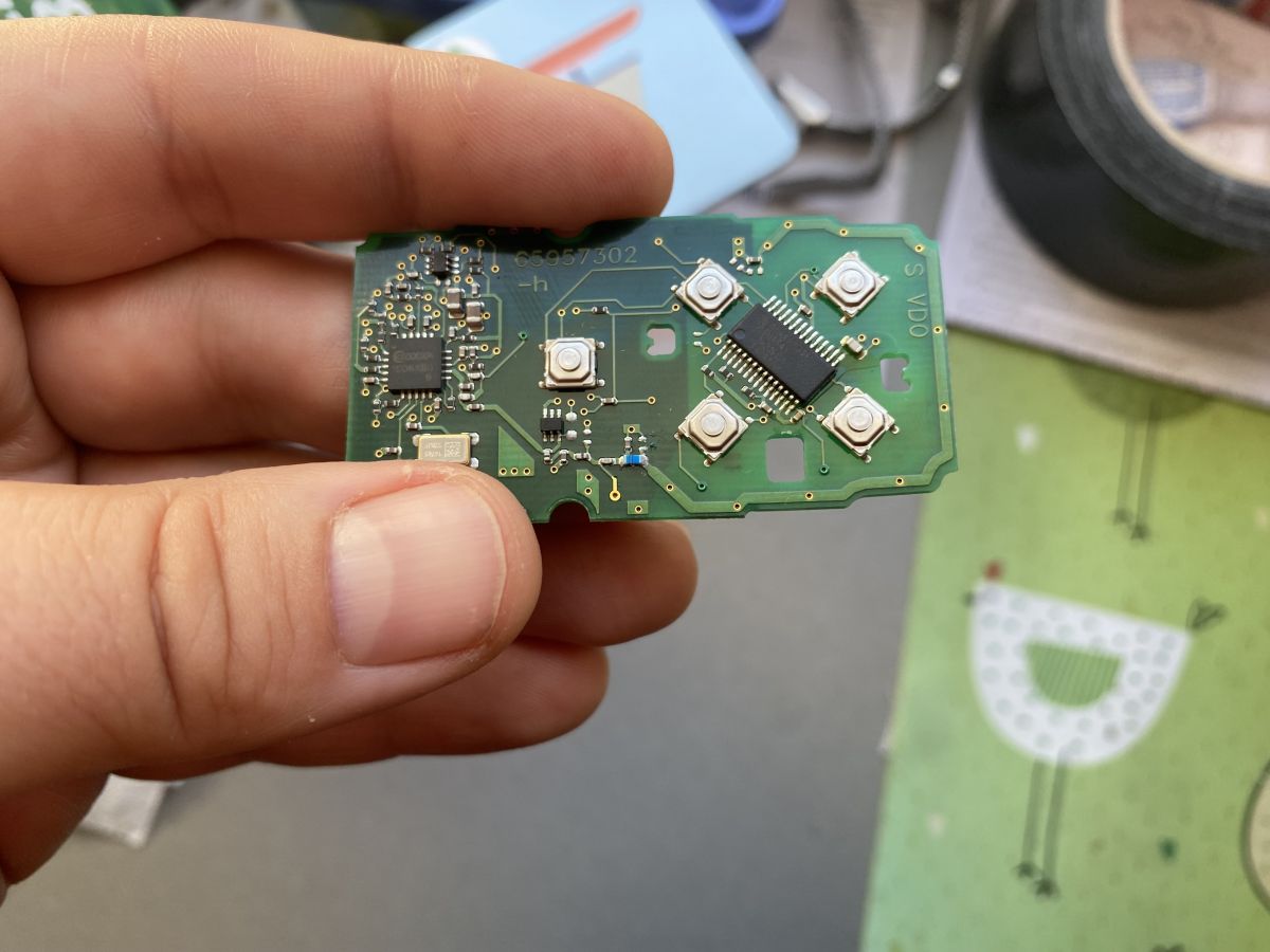

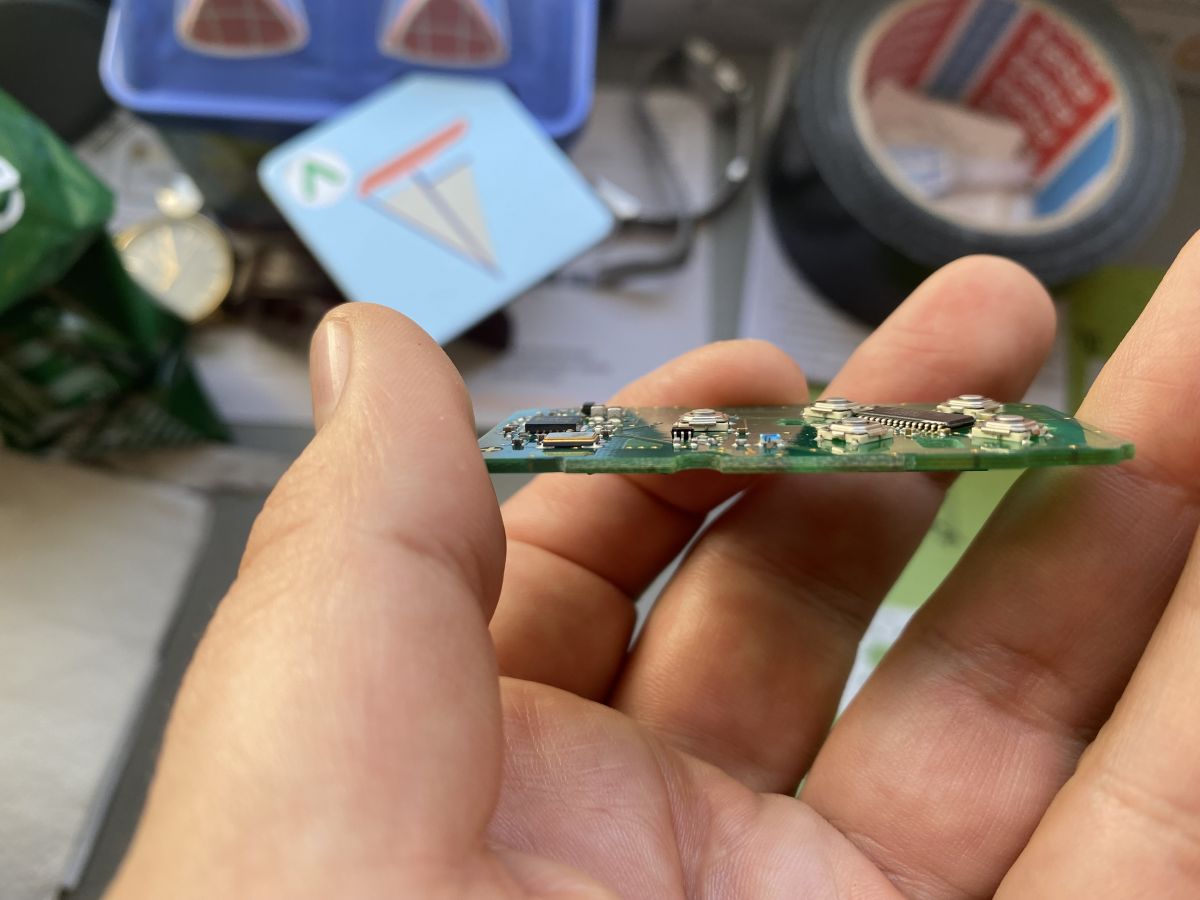

    Szanowni Koledzy

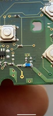

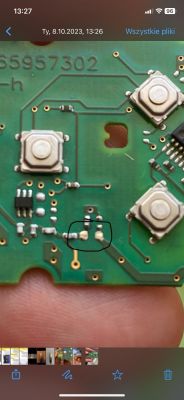

    Prosze o pomoc . Pacjent to pilot Volvo 5wk49264. Pilot nie nadaje sygnalu RF (testowane na czytniku fal. Nie znam sie na eletronice az tak wiec prosze o wyrozumialosc . Mam drugi sprawny i porownalem przejscia na lini anteny. Otoz wyglada na to ze niebieski element na uszkodzknym pilocie ma przerwe. Na dzialajacym jest przejscie wiec stawiam ze ten ulegl element ulegl awarii. Prosze i pomoc w identyfikacji co to za uklad i jaka ma wartosc ( sa na nim dwa czarne paski) czy jest to dlawik ??

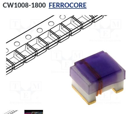

    Pogrzebałem trochę w Internecie i jest to prawdopodobnie cewka , nie mam sprzętu aby sprawdzić indukcyjność jej , czy ktoś bardziej ogarnięty w elektronice mógłby powiedzieć : ten element to RFC - Radio Frequency Choke. Jaka powinna być wartość indukcyjności mniej wiecej w pilotach tego typu ??
    1.) 744761115A - Rf choke (rfc) smd 0603 15nh 0.17ω 0.7a wuerth elektronik WE-KI SMT Wire Wound Ceramic Inductor (https://www.we-online.com/components/products/datasheet/744761115A.pdf)
    2.) https://www.tme.eu/pl/details/cw1008-10/cewki-smd/ferrocore/
