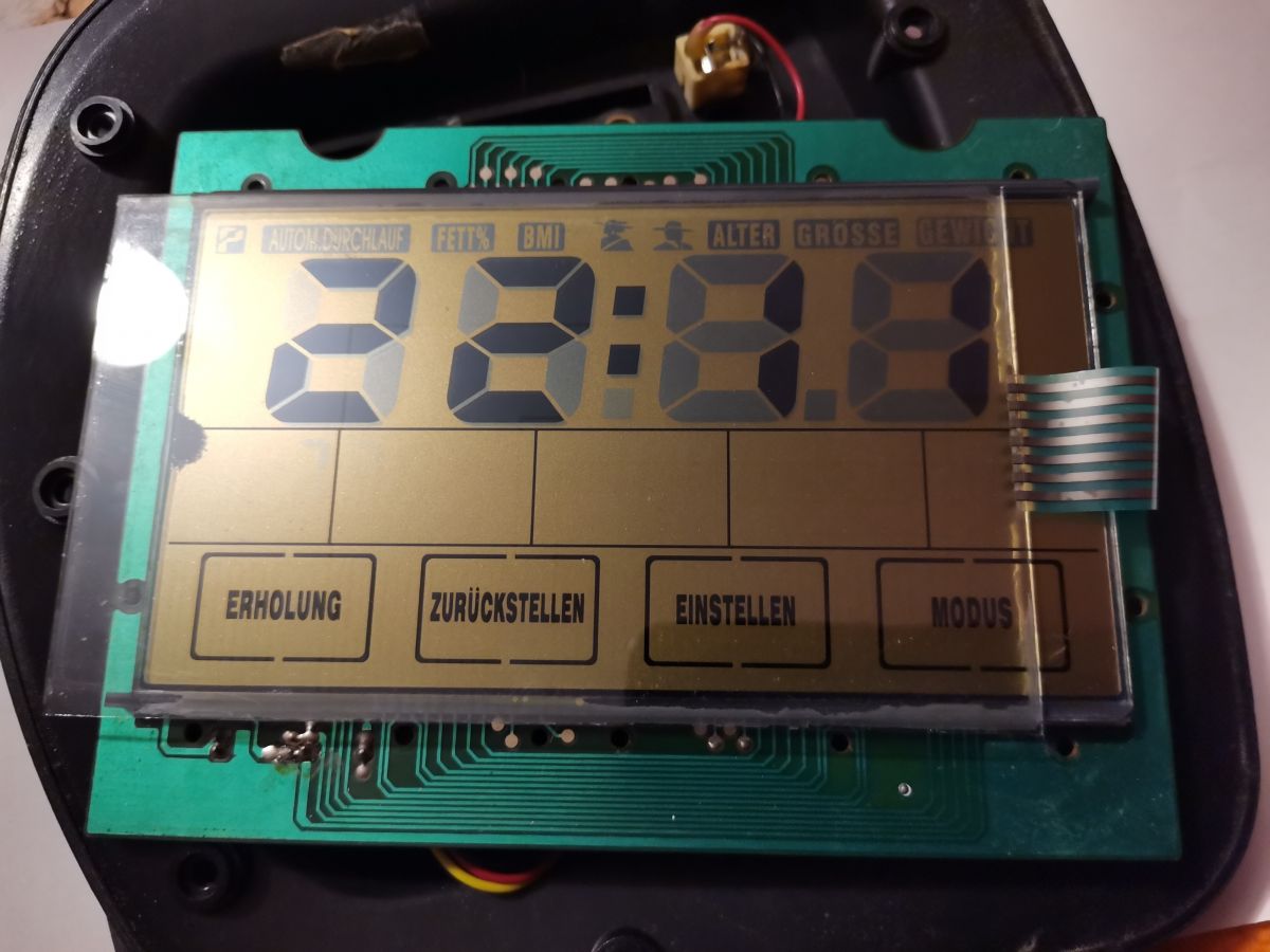

    Panel wyświetlacza roweru stacjonarnego Crane Sport się zepsuł. Na wyświetlaczu LCD nałożona jest szybka z wklejonymi metalizowanymi ścieżkami, pełniącymi funkcję przycisków dotykowych do zmiany ustawień daty, czasu, itp. Na drugim zdjęciu podłożyłem kartkę pod szybkę, aby pokazać ścieżki i taśmę łączącą z płytą główną. Wykorzystanych jest 6 pinów w taśmie, 4 przyciski. Przypuszczam, że dotyk palcem zmienia pojemność danego przycisku i to steruje reakcją procesora. Ponieważ przyciski przestały działać (reagują losowo), chciałbym je zastąpić zwykłymi przyciskami stykowymi, tylko nie wiem, jaką pojemność mają załączać. Czy w ogóle jest możliwa taka naprawa?

    Wydaje mi się , że raczej specyficzna rezystancyjna

    Tak sobie pomyślałem że można spróbować wytypować które pola są odpowiedzialne za dany przycisk i spróbować jakimś rezystorem "wcisnąć" przycisk, jeśli będzie działać to dać normalny przycisk z rezystorem szeregowo.
    Musisz sam poeksperymentować bo raczej nie dostaniesz konkretnej podpowiedzi.

    Dziękuję za podpowiedź, po dokładnym obejrzeniu metalizowanych ścieżek, widać że tworzą one 4 pętle z wyprowadzeniami do pinów taśmy. Jeżeli tworzą one "rezystancję", to jak wpływa na nią dotyk palca?

    Jeśli jest to ekran dotykowy rezystancyjny taki jak w starych tomtomach, to będzie poskładany z 2 szybek rozdzielonych / odsuniętych od siebie o ułamek milimetra. Dotyk jest wtedy widoczny pod światło w postaci uginającej się powierzchni. Ten ze zdjęcia nie wygląda na taki.
    Jeśli przyciski reagują losowo, to może zobacz co się dzieje od strony płyty. Czy masz tam stabilne napięcia zasilające. Zobacz co się dzieje na łączeniu taśmy z płytą główną oraz czy ta taśma nie odkleiła się od szkła. Te flexy potrafią skorodować od wilgoci i nie łączyć.

    Eksperymentowałem z podłączaniem rezystora przez przycisk w miejsce feralnych dotykowych. Okazało się, że wejścia reagują poprawnie przy rezystorach 47 kOhm. Panel odzyskał pełną funkcjonalność, wszystko działa. Wielkie podziękowania dla kolegów dzielących się swoimi spostrzeżeniami w tym wątku. Siła Elektrody jest wielka!
