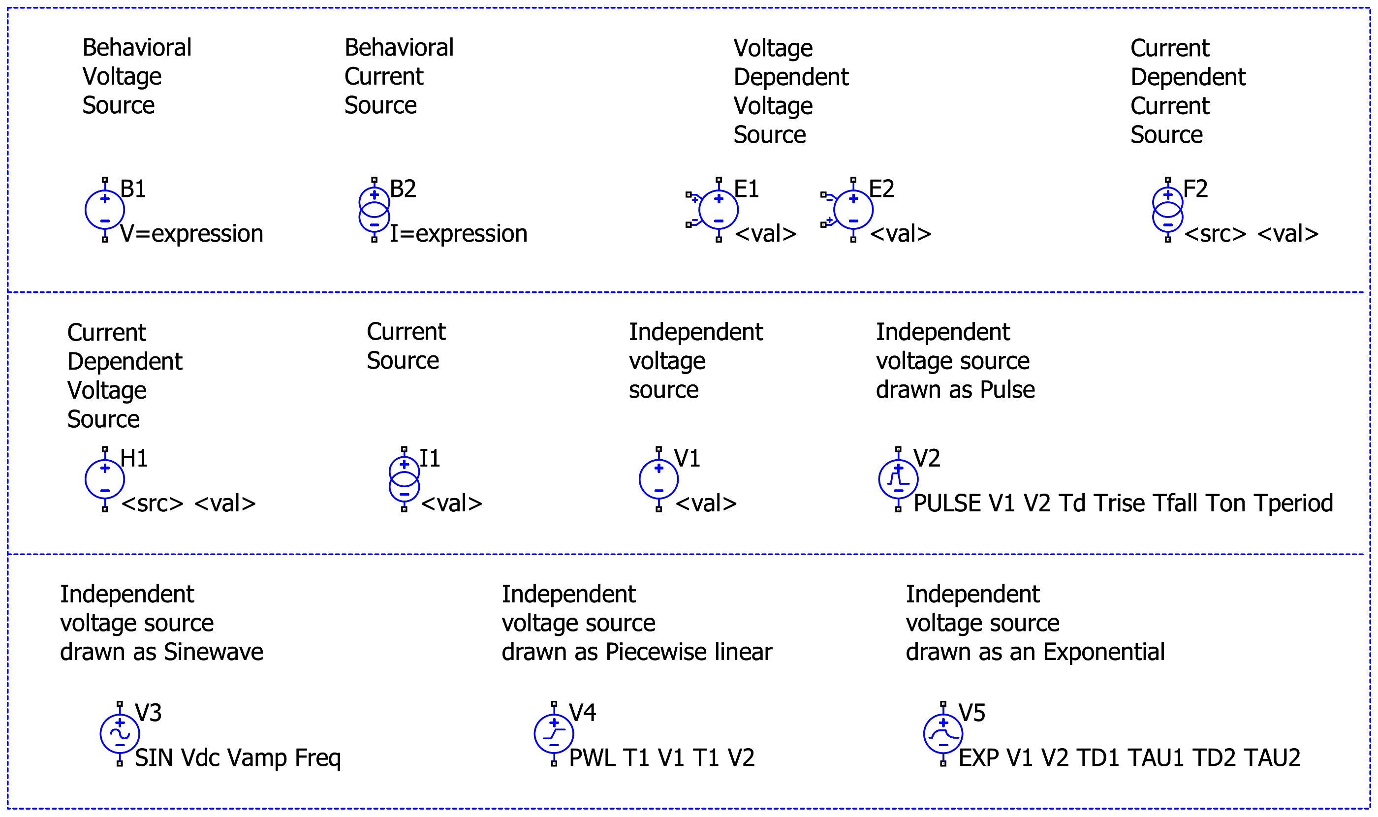

Jak pokazano na rysunku 1, QSPICE udostępnia projektantom wiele źródeł energii. Kilka z najważniejszych z nich zostało wymienionych poniżej:
Źródła napięcia:
* Behawioralne źródło napięcia.
* Behawioralne źródło prądu.
* Źródło napięcia zależne od napięcia.
* Źródło prądu zależne od prądu.
* Źródło napięcia zależne od prądu.
Źródła prądu:
* Niezależne źródło napięcia.
* Niezależne, impulsowe źródło napięcia.
* Niezależne źródło napięcia, przedstawione jako sygnał sinusoidalny.
* Niezależne źródło napięcia, przedstawione jako liniowy przebieg w czasie.
* Niezależne źródło napięcia, przedstawione jako funkcja wykładnicza.

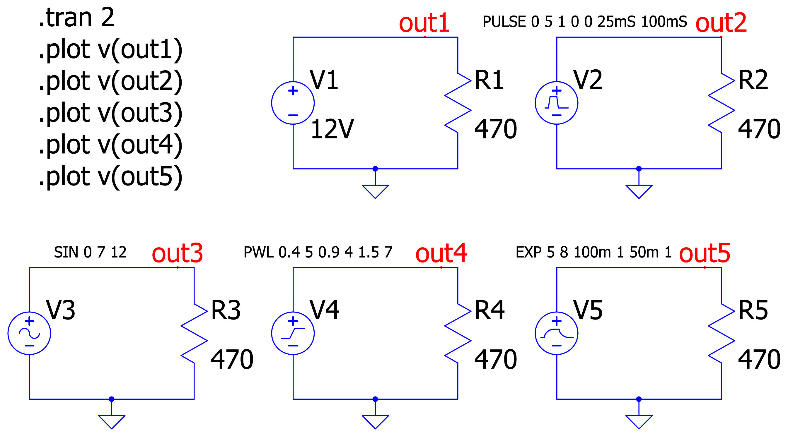

Na rysunku 2 zobrazowano proste schematy zastosowania i takie źródła energii otwierają nieskończone możliwości działania i rozwiązań. Schemat zawiera pięć różnych systemów zasilających obciążenie rezystancyjne o rezystancji 470 ohm.
Dyrektywy SPICE dotyczące jego działania w dziedzinie czasu są następujące:
.tran 2: nakazuje wykonanie symulacji przejściowej obwodu przez okres 2 jednostek (np. sekundy). W trakcie symulator będzie obliczał zachowanie obwodu w czasie, uwzględniając zmiany napięć i prądów.
.plot v(out1): nakazuje wygenerowanie wykresu napięcia na punkcie wyjściowym „out1” obwodu podczas symulacji przejściowej. Wykres pokaże, jak zmienia się napięcie w tym punkcie w czasie.
.plot v(out2): nakazuje wygenerowanie wykresu napięcia na punkcie wyjściowym „out2” obwodu podczas symulacji przejściowej. Wykres pokaże, jak zmienia się napięcie w tym punkcie w czasie.
.plot v(out3): nakazuje wygenerowanie wykresu napięcia na punkcie wyjściowym „out3” obwodu podczas symulacji przejściowej. Wykres pokaże, jak zmienia się napięcie w tym punkcie w czasie.
.plot v(out4): nakazuje wygenerowanie wykresu napięcia na punkcie wyjściowym „out4” obwodu podczas symulacji przejściowej. Wykres pokaże, jak zmienia się napięcie w tym punkcie w czasie.
.plot v(out5): nakazuje wygenerowanie wykresu napięcia na punkcie wyjściowym „out5” obwodu podczas symulacji przejściowej. Wykres pokaże, jak zmienia się napięcie w tym punkcie w czasie.

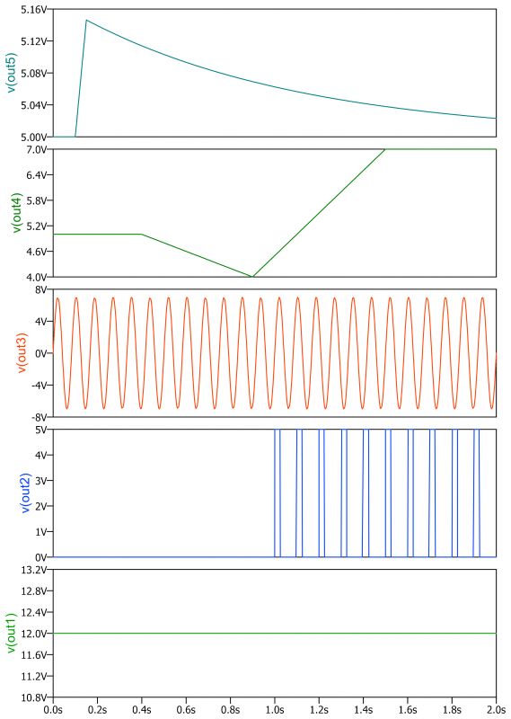

Pięć niezależnych oscylogramów można uzyskać, korzystając z odmiennych dyrektyw: „plot” w różnych wierszach. Dzięki stosowaniu następującej dyrektywy kumulacyjnej, podobnie jak w przypadku poprzedniej, oprogramowanie generuje pięć oscylogramów, wszystkie na tym samym wykresie:
.plot v(out1), v(out2), v(out3), v(out4), v(out5)
Jak widać, obciążenie rezystancyjne jest zasilane różnymi źródłami napięcia, co skutkuje oscylogramami pokazanymi na rysunku 3. Przeanalizujmy dokładniej rozmaite rodzaje źródeł zasilania.
Pierwszy fragment schematu obwodu zawiera generator prądu stałego o wartości 12 V (V1), co tworzy w NETLIST następującą dyrektywę:
V1 out1 0 12V
Definiuje źródło napięcia stałego o nazwie: „V1”, podłączone między węzłem: „out1” a węzłem referencyjnym „0.” Wartość napięcia źródła wynosi 12 woltów. Numer: „0” reprezentuje węzeł referencyjny lub masę obwodu, a: „out1” inny węzeł w obwodzie, do którego podłączone jest źródło napięcia. Sygnał widoczny na oscylogramie jest mierzony na węźle: „out1”.
Drugi fragment schematu obwodu zawiera generator impulsów, który tworzy w NETLIST następującą dyrektywę, odpowiadającą sygnałowi PWM o wypełnieniu 25%:
V2 out2 0 PULSE 0 5 1 0 0 25mS 100mS
Definiuje źródło napięcia pulsującego: „V2”, podłączone między węzłem: „out2” a węzłem referencyjnym „0.” Jego parametry są następujące:

To źródło napięcia często symuluje impulsywne sygnały obwodu lub falowane. Sygnał widoczny na oscylogramie jest mierzony na węźle: „out2”.
Trzeci fragment schematu obwodu zawiera generator sinusoidalny, który tworzy w NETLIST następującą dyrektywę:
V3 out3 0 SIN 0 7 12
Definiuje źródło napięcia sinusoidalnego o nazwie: „V3”, podłączone między węzłem: „out3” a węzłem referencyjnym: „0.” Jego parametry są następujące:

Czwarty fragment schematu obwodu zawiera niestandardowy generator, który tworzy w NETLIST następującą dyrektywę:
V4 out4 0 PWL 0.4 5 0.9 4 1.5 7

Na koniec, piąty fragment schematu obwodu zawiera niestandardowy generator, który tworzy w NETLIST następującą dyrektywę:
V5 out5 0 EXP 5 8 100m 1 50m 1
Określane jest tu źródło napięcia typu: „EXP” (impuls wykładniczy), podłączone między węzłem: „out5” a węzłem referencyjnym „0” (masa). Jego parametry to:

Rys.3. Oscylogramy napięcia na obciążeniu różnią się w zależności od rodzaju zastosowanego napięcia.
