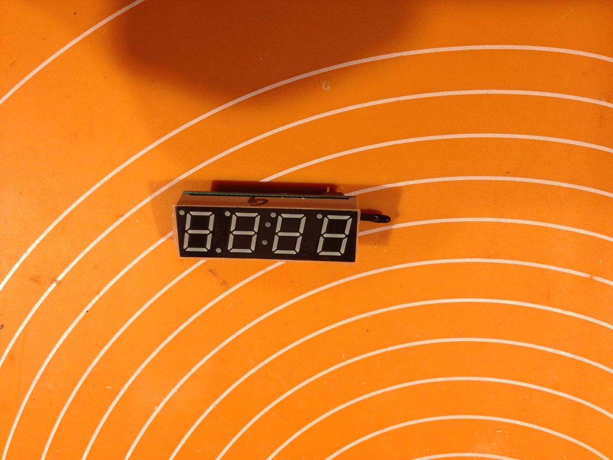

    zawinięty w folię bąbelkową gotowy (niestety - nie mam co lutować... :( ) miernik (zegarek?).
    Zdejmujemy folię bawiąc się w zwariowanego świstaka (bo zamiast zawijać odwija) i mamy...

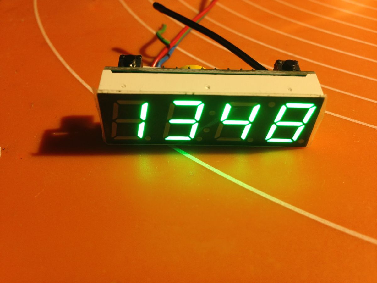

    Naprawdę niewielki gadżet.
    Kolejny zegarek do kolekcji? A może po prostu bardzo przydatny gadżet.
    Co nam się rzuca w oczy?

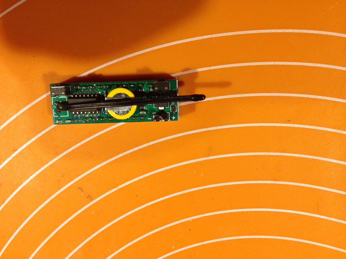

    Po pierwsze - wielkość i kompaktowa budowa. Zegar (czy raczej miernik?) jest naprawdę niewielki - wielkość płytki nie przekracza wielkości wyświetlacza.

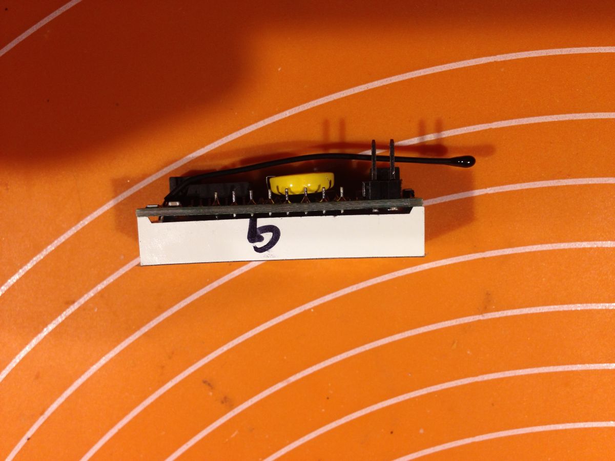

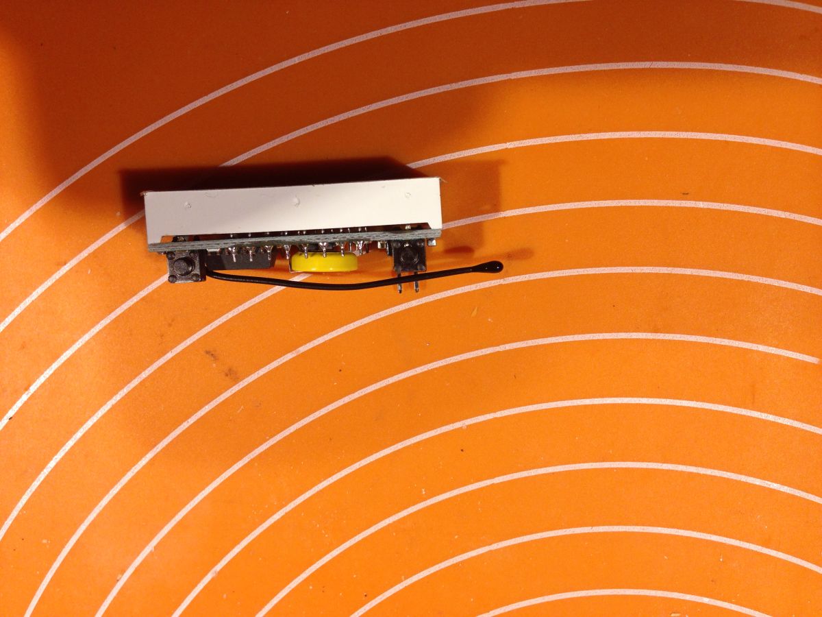

    Nawet przyciski (są dwa - jeden do ustawiania parametrów wyświetlanych wartości a drugi do zmiany ich oraz zmian wyświetlanych wartości) nie wystają poza jego obrys.
    Kolejny zegarek do kolekcji? A może po prostu bardzo przydatny gadżet. Kolejny zegarek do kolekcji? A może po prostu bardzo przydatny gadżet. Kolejny zegarek do kolekcji? A może po prostu bardzo przydatny gadżet. Kolejny zegarek do kolekcji? A może po prostu bardzo przydatny gadżet.
    Nawet podtrzymująca pamięć bateria mieści się w tym obrysie... :)
    No fajnie, a co to potrafi poza tym, co już wiemy - wyświetlaniem aktualnej godziny i temperatury? I tu ciekawostka - potrafi pokazać nam napięcie zasilania tego maleństwa.
    Zaraz posypią się pytania - A po co mi takie coś?
    Pozwolę sobie wyjaśnić - pierwotne zastosowanie jakie przewidział producent, to taki uniwersalny wskaźniczek do samochodu. Pokaże Ci czas, pokaże temperaturę (ta może być różna - np. temperatura silnika, nawiewu, kabiny... zależy gdzie umieścimy czujnik) to pozwoli ocenić stan akumulatora i to praktycznie na bieżąco.
    Wiem, wiem - każdy samochód ma już na pokładzie jakiś woltomierz a przynajmniej wskaźnik czy akumulator jest ładowany czy rozładowywany ( ;) ) Jednak poprawność wskazań takich fabrycznych mierników może odbiegać od rzeczywistości - podczas gdy opisywany "zegarek" mierzy ją z dokładnością do ok. 0.2%. Ponadto może to robić ciągle - na przemian wyświetlając napięcie czas i temperaturę... albo tylko czas czy czas i temperaturę lub czas i napięcie... do wyboru (a raczej ustawienia).

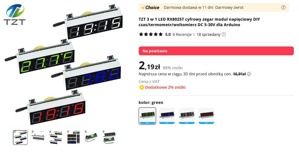

    Miernik (zegarek?) jest dostępny w kilku wersjach kolorystyki wyświetlanych cyfr, więc każdy może sobie wybrać kolor jaki lubi, lub jaki pasuje Mu do ogólnej koncepcji sprzętu - bo taki miernik (zegarek?)może przecież być wykorzystany nie tylko w samochodzie -

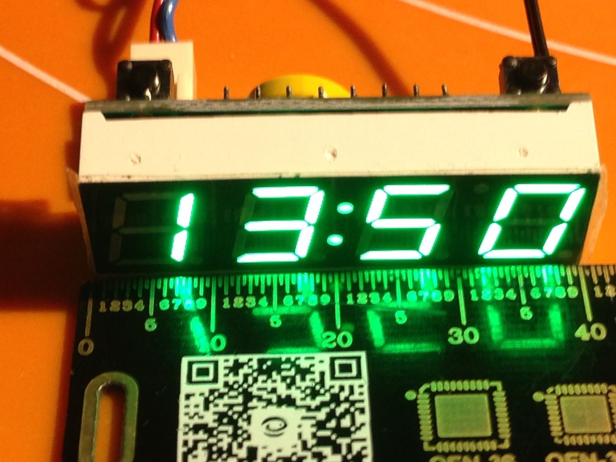

    Pierwsze naciśnięcie lewego switcha pokaże nam rok (można zmienić na aktualny)
    Pozostawiając czas jakiś miernik (zegarek?) - wróci do normalnego cyklu/wyświetlania. Jednak drugie naciśnięcie wywoła nam opcję ustawiania miesiąca (prawym switchem można zmienić), kolejne naciśniecie - ustawianie dnia miesiąca (też można zmieniać) i kolejne godziny. minuty i SEKUNDY ! ( tej opcji nie było w dotychczas opisanych przeze mnie zegarkach).
    Kolejne wywołają już symbole "literowe" które po kolei przyporządkowane są do:
    Ac - korekcja wskazań temperatury )w tym miejscu muszę przypomnieć, ze element czujnika termometru musi pozostać niedotykany przez co najmniej kilka minut - by zdołał się schłodzić do temperatury otoczenia - nawet dotknięcie go na chwilkę zmienia wartość a na schłodzenie potrzeba już więcej czasu). Wskazanie Temperatury można zmienić w zależności od zapisanej przed wejściem w ustawienia o plus lub minus 5*C. - w moim wypadku rozbieżność była aż o +4*C musiałem więc, kolejno naciskając prawy switch, ustawić wartość -4. Niestety - wskazanie temperatury zależne jest ściśle od samego elementu czujnika (termistora) i to należy pamiętać w wypadku np. wymiany termistora czy nawet przedłużenia jego przewodów (oryginalnie "wisi" na własnych wyprowadzeniach czyli ok.45mm).
    Kolejny kod to "dd" - ta opcja pozwala na wprowadzenie zmian kolejności wyświetlanych wartości np. "o" to ustawienie tryby wyświetlania (naprzemiennie) czasu, temperatury i napięcia, tryb "1" to wyświetlanie czasu i temperatury tryb "3 wyświetla czas na przemian z napięciem itd.
    Kolejny kod to Df - w nim możemy ustawić czasy wyświetlania wyświetlanych wartości od 1 sek do 9 sekund na każdy z pomiarów. Ostatni kod to LL - w nim ustawić można opcję automatycznego wyciemnienia na zasadzie dzień/ noc - przy czym noc dla tego urządzenia zaczyna się o 19 do 7. Na czas nocy jasność ustawia się na mniej więcej 1/3 jasności dla "dnia", przy czym należy pamiętać, że możemy jeszcze w przedostatnim trybie - Df - ustawić jasność "dnia" (od bardzo jasnego - nie polecam go ustawiać bo naprawdę jasny - przynajmniej w wersji miernika (zegarka?) zielonej), aż po ledwo widoczny w świetle zewnętrznym.

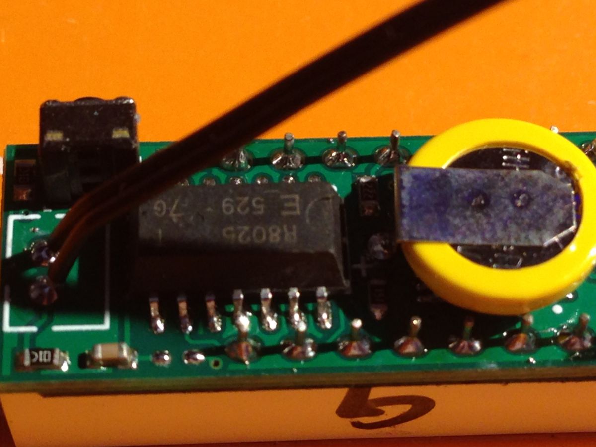

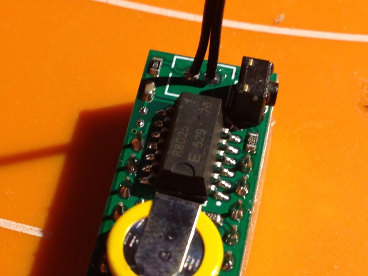

    Recenzja raczej z punktu widzenia użytkownika i zabrakło informacji istotnych dla elektronika takich jak szczegóły dotyczące zastosowanych scalaków.
    Pod baterią albo po drugiej stronie musi znajdować się jakiś MCU, który prawdopodobnie można przeprogramować.
    Ten widoczny R8025 to RTC Epsona.
    mPo to są zdjęcia. Masz możliwość odczytania nazwy scalaka, a odszukanie co zacz możesz już we własnym zakresie zrobić, .a pod baterią - owszem jest scalaczek ale sposób montażu wymuszałby rozlutowanie całego zegarka na elementy żeby się do niego dostać, więc wybacz, ale nie będę niszczyć go tylko po to by zaspokoić ciekawość.
