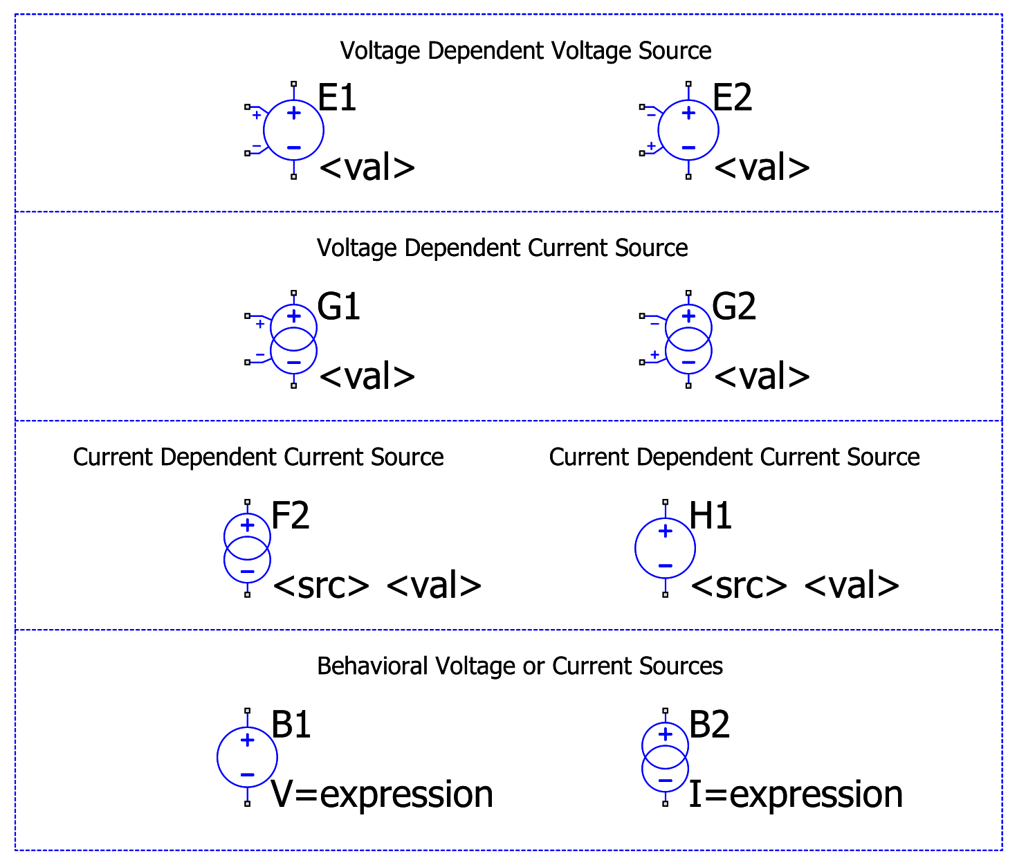

Jak można zauważyć na rysunku 1, źródła zasilania, które omówimy w tej części, to:
— źródło napięcia zależne od napięcia,
— źródło prądu zależne od napięcia,
— źródło napięcia zależne od prądu,
— źródło prądu zależne od prądu,
— behawioralne źródło napięcia,
— sygnał z pliku.
Są to często generatory o dużym stopniu programowalności, które pozwalają na dostosowywanie poziomu sygnału zgodnie z wymaganiami projektu.

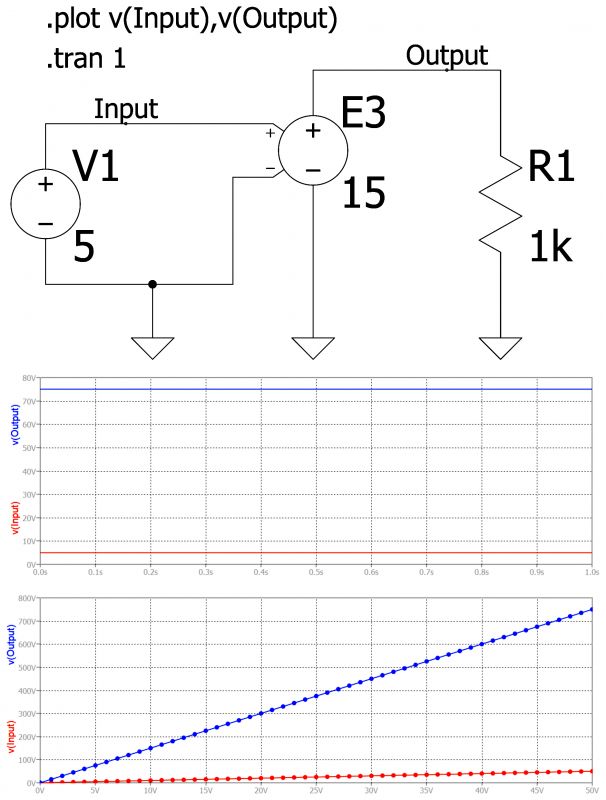

Zależny od napięcia generator napięcia
Ten typ działa według tej samej filozofii, co inne generatory zależne, dlatego omówimy tylko ten rodzaj urządzenia. Mierzy on napięcie między węzłami wejściowymi i wytwarza je na węzłach wyjściowych. To ostatnie jest definiowane przez parametr: „wzmocnienia”. Przykład pokazany na rysunku 2 wyjaśnia wszelkie wątpliwości. Tu generator V1 o wartości 5 V zasila ten E3 o: „wzmocnieniu” 15. Wyjście tego generatora wynosi zatem 5*15=75 V. Jak widać, przykładowy schemat zawiera stały generator napięcia stałego (V1) i zależny (E1). Ten ostatni powoduje napięcie 15-krotnie większe niż V1, w dowolnej konfiguracji pracy. Jest to zatem komponent do generowania napięcia w zależności od innego napięcia lub prądu w obwodzie.
Zachowanie generatora napięcia

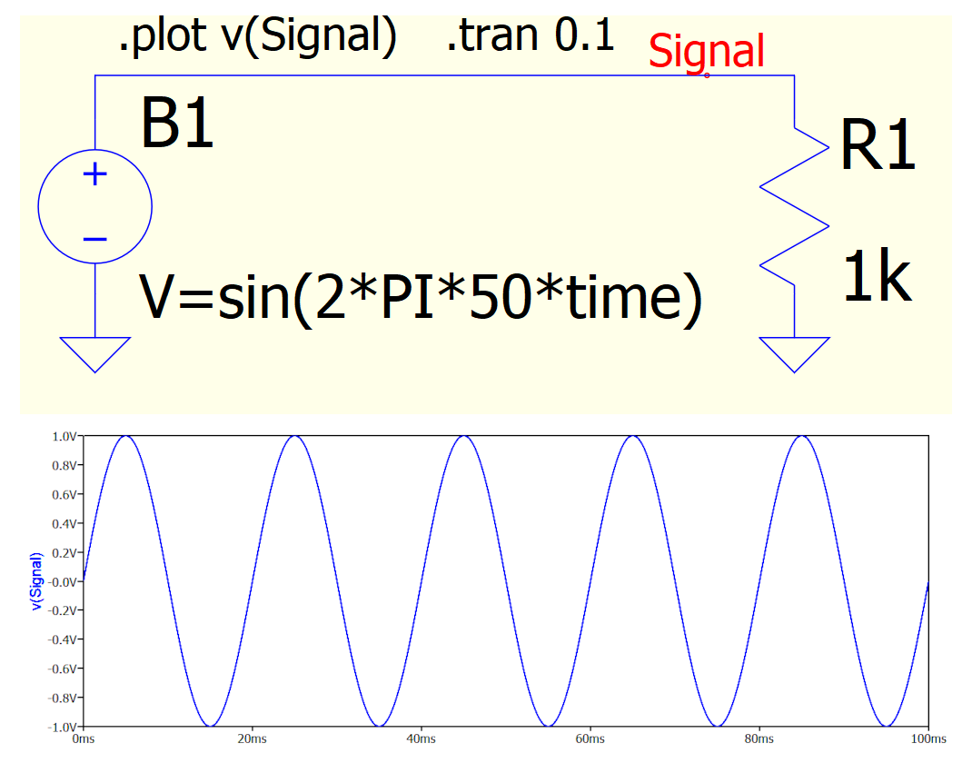

Behawioralne źródło napięcia: źródło sinusoidalne
Ten komponent można zużytkować do stworzenia generatora napięcia sinusoidalnego, choć w tym przypadku można bezpośrednio użyć bardziej odpowiedniego, dostępnego w oprogramowaniu źródła. Na rysunku 3 zaprezentowano prosty schemat obwodu, składający się z behawioralnego źródła napięcia oraz rezystancyjnego obciążenia o wartości 1 kΩ. Pierwszy atrybut komponentu zawiera formułę generowania sygnału sinusoidalnego o częstotliwości 50 Hz i zerowym napięciu szczytowym 1 V. Na tym samym rysunku oscylogram przedstawia sygnał sinusoidalny na węźle wyjściowym. Dyrektywa: „.tran 0,1” pozwala na obserwację tego napięcia przez okres 100 ms, podczas którego pięć kolejnych fal sinusoidalnych podąża za sobą. W poniższym zestawieniu znajdują się przykłady wzorów matematycznych generujących sygnały sinusoidalne o różnych cechach:
V=sin(2*PI*50*time): fala sinusoidalna o częstotliwości 50 Hz z zerowym napięciem szczytowym 1 V,
V=sin(2*PI*50*time)*325: fala sinusoidalna o częstotliwości 50 Hz z zerowym napięciem szczytowym 325 V,
V=sin(2*PI*80*time)*5: fala sinusoidalna o częstotliwości 80 Hz z zerowym napięciem szczytowym 5 V.
Jak widać, w formule można określić maksymalną częstotliwość i napięcie, aby uzyskać pożądaną falę sinusoidalną. Ponadto rzędna (oś x) jest obsługiwana przez zmienną „time”, która opisuje czas symulacji, wyrażony w sekundach.

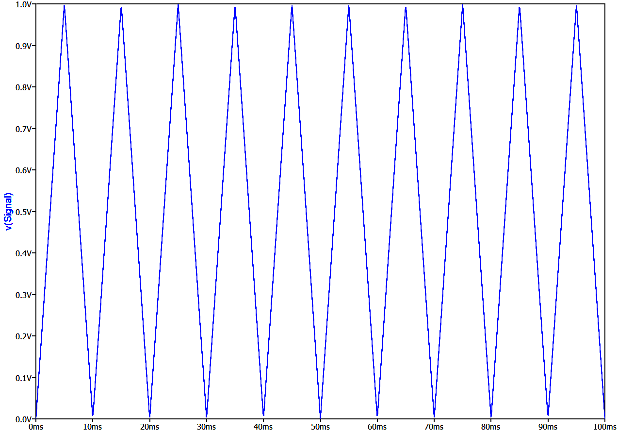

Źródło przebiegu piłokształtnego
Zmieniając jedynie formułę matematyczną, można generować sygnał trójkątny o zmiennej częstotliwości i amplitudzie, zaadaptowany do własnych potrzeb. Możliwe jest dostosowanie wzoru generatora, aby uzyskać pożądaną falę. Na przykład, rysunek 4 przedstawia typową falę trójkątną o okresie 10 ms i amplitudzie 1 V. Formuła charakteryzująca sygnał trójkątny to pierwsza z listy poniżej. To samo opisuje inne wzory generujące sygnał trójkątny o różnych cechach:
V=1*abs(2*(time/10m-floor(1/2+time/10m))): sygnał trójkątny o okresie 10 ms (100 Hz) i napięciu 1 V,
V=12*abs(2*(time/50µ-floor(1/2+time/50µ))): sygnał trójkątny o okresie 50 µs (20 kHz) i napięciu 12 V.

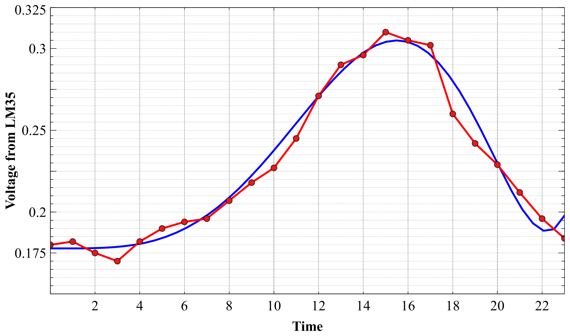

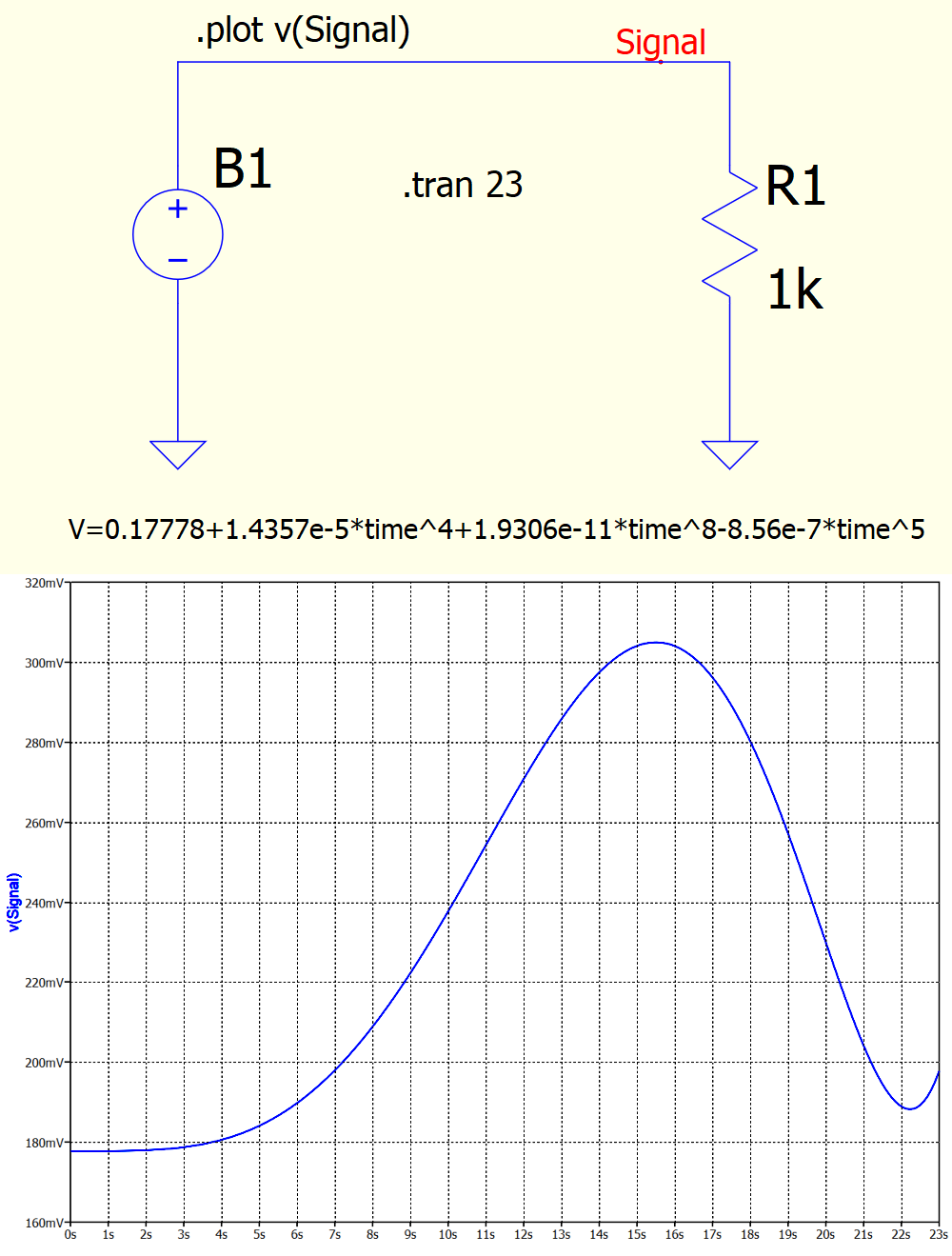

Behawioralne źródło napięcia: czujnik temperatury
To ujęcie jest dość złożone, ale okazuje się nadzwyczajnie przydatne. Konieczne jest zasymulowanie np. czujnika temperatury, który w ciągu dnia zmienia odczyt zgodnie z termiką otoczenia z jedną próbką co godzinę. Jest to przykładowy scenariusz teoretyczny przeprowadzony z wykorzystaniem sensora LM35, który zwraca napięcie analogowe 10 mV na każdy stopień Celsjusza. Co oznacza, że odczytując napięcie, można łatwo obliczyć temperaturę. Pomiary dokonane przez czujnik o każdej godzinie są następujące:
Wykresy na rysunku 5 prezentują krzywe napięcia zwracane przez czujnik LM35 w zależności od temperatury oraz funkcję interpolującą punkty. Na czerwono przedstawione są rzeczywiste pomiary napięcia, podczas gdy na niebiesko jest funkcja, która dobrze odzwierciedla matematyczny trend sygnału w dziedzinie czasu:
Ten wielomian zostanie wstawiony jako baza danych do generatora napięcia w QSPICE.
W związku z tym, tworząc schemat obwodu na rysunku 6, możemy obserwować rezystancyjne obciążenie 1 kΩ i generator zachowań, do którego musi zostać wprowadzona następująca formuła:
V=0.17778+1.4357e-5*time^4+1.9306e-11*time^8-8.56e-7*time^5
Jak widać, „x” zostało zastąpione zmienną: „time”, ponieważ wykres znajduje się w dziedzinie czasu i przedstawia oś x. W schemacie mamy następujące elementy:
* Generator B1, który dostarcza napięcie obliczone według powyższej formuły, w dziedzinie czasu (niezależna zmienna to: „time”);
* Obciążenie rezystancyjne R1 równe 1 kΩ.
Symulacja obejmuje obserwację pierwszych 23 sekund, od 0 do 23 (dyrektywa: „.tran 23”). Dla uproszczenia godziny traktowane są jak sekundy. Na wykresie jest pokazane napięcie w węźle: „Signal” przy użyciu dyrektywy: „.plot v(Signal)”.
Dzięki tej technice uda się stworzyć generator zdolny do dostarczania dowolnego rodzaju sygnału, który może być przedstawiony za pomocą równań matematycznych. Zasięg zastosowań jest więc nieskończony. Niemniej, jeśli potrzebna jest dokładna sekwencja zarejestrowana przez czujnik temperatury, można skorzystać z techniki pliku PWL, wyjaśnionej w następnym rozdziale.

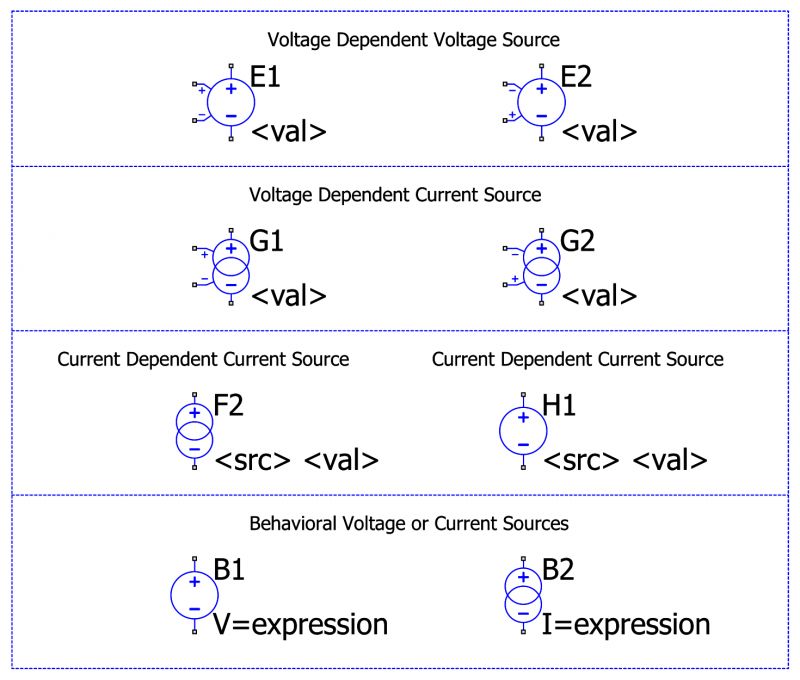

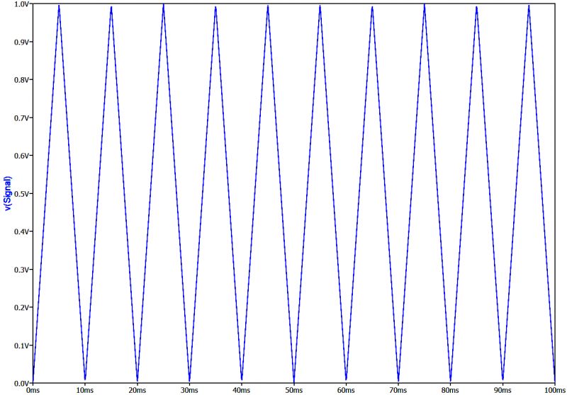

— sygnał z pliku.
