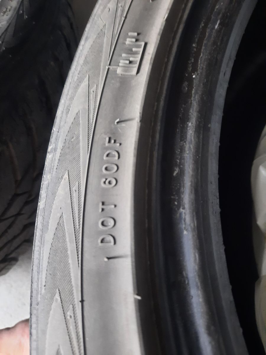

    A z którego roku są? (dane na boku opony) w zasadzie to nie zużycie a pocięcie/poharatane.

    Bieżnik, jak bieżnik, ale jaki jest stan boków opony?

    Rok produkcji opony to 2016.

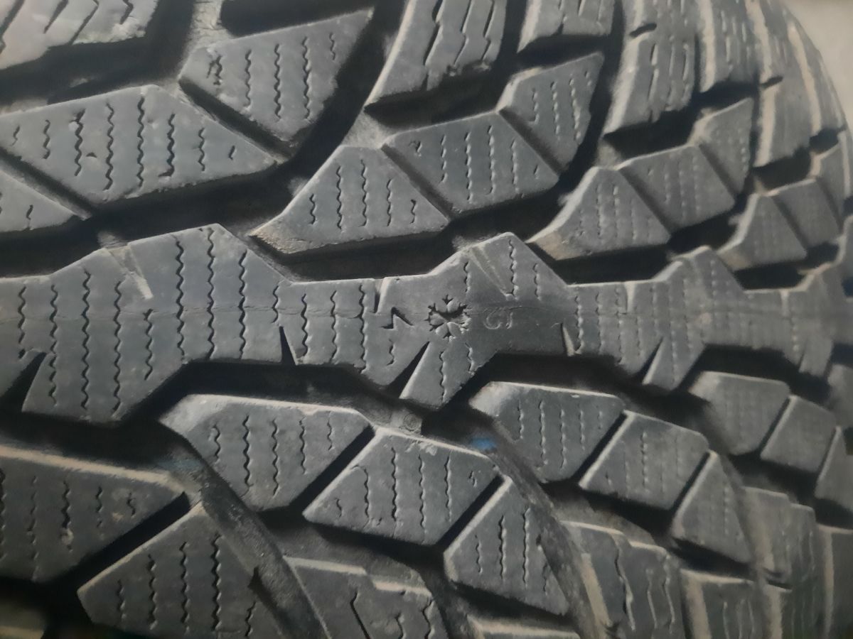

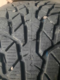

    W każdym bieżniku są znaczniki czyli wypukłości informujące o przydatności opony.

    Wygląda jakby ją ktoś "upalał" i to przy dość wysokiej temperaturze. Lamelki już "stępione", do tego bieżnik pocięty, ale przede wszystkim opona ma już wiek w zasadzie wykluczający ją z użycia jako zimówkę. Oczywiście to wciąż lepsza opcja niż pozostanie na letnich, ale na zaśnieżonej lub pokrytej błotem pośniegowym drodze, może być już nieciekawie. Ja bym wymienił.

    Żadne krajowe przepisy nie nakazują wymiany takich opon. Jedyny przepis o oponach dotyczy głębokości rzeźby nie mniej niż 1,6 mm natomiast autobusy 3 mm.
    Oczywiście, wszelkie przecięcia na boku, czy spuchnięcia, albo bąble też kwalifikują taką oponę do wymiany.

    To prawda, choć z tymi uszkodzeniami bocznymi to bym nie przesadzał, nie wolno łatać ściany bocznej, ale jeśli opona nie jest przebita to nie ma problemu nawet na najbardziej restrykcyjnych SKP. Oczywiście "bąble" w dowolnym miejscu eliminują oponę z użycia. Podobnie spękania lub wykruszenia kostek bieżnika. Oczywiście 6+ letnia opona zimowa nie zachowuje się już jak zimowa, bliżej jej do zachowania zimą jak letnia, czyli droga hamowania x2. Te nacięcia na kostkach bieżnika (tzw. lamelki) muszą mieć "ostre" krawędzie by spełniały swoją rolę.

    Dzieki raz jeszcze!. Stopień zużycia: Widać jeszcze "4", 6 już nie. Przykładowe 2 opony.
